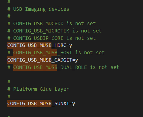

萌新求助F1C200S USB驱动问题
参照置顶帖【f1c100s linux 5.2 USB已完美驱动,host+device完美运行 (https://whycan.com/t_3087.html)】,修改设备树、musb的sunxi.c驱动、phy驱动,复制的置顶帖.config,编译加载内核后反复重启不进rootfs,见如下日志,大佬们帮忙看一下:

改了下内核配置文件,将原来的DUAL_ROLE注释,只保留了MUSB_GADGET,可以进入root了。
新的问题是,/sys/class/cdc下没有对应设备类,且接入PC也未发现不了USB设备。。。截图和 启动日志 附上:

[    0.850108] musb-sunxi 1c13000.usb: Invalid or missing 'dr_mode' property
[    0.857005] musb-sunxi: probe of 1c13000.usb failed with error -22
[    0.863731] udc-core: couldn't find an available UDC - added [g_cdc] to list of pending drivers
