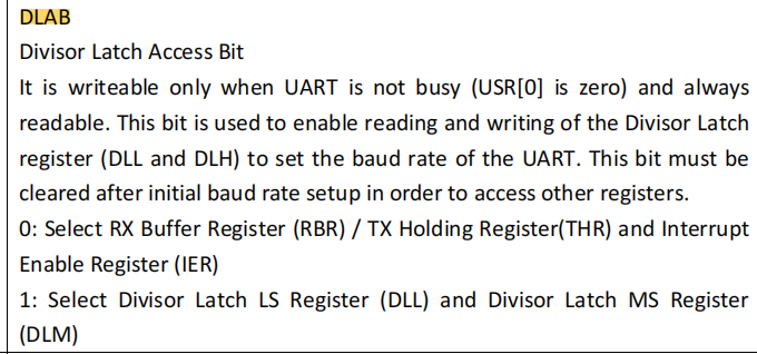

请问F1C100S串口中有两个寄存器偏移地址都是一样的,芯片是怎么识别的?

他不是写这么DLAB

这个地址是分时使用的。
配置DLAB前,和配置之后,访问的寄存器不一样。

看上去是通过DLAB控制的
