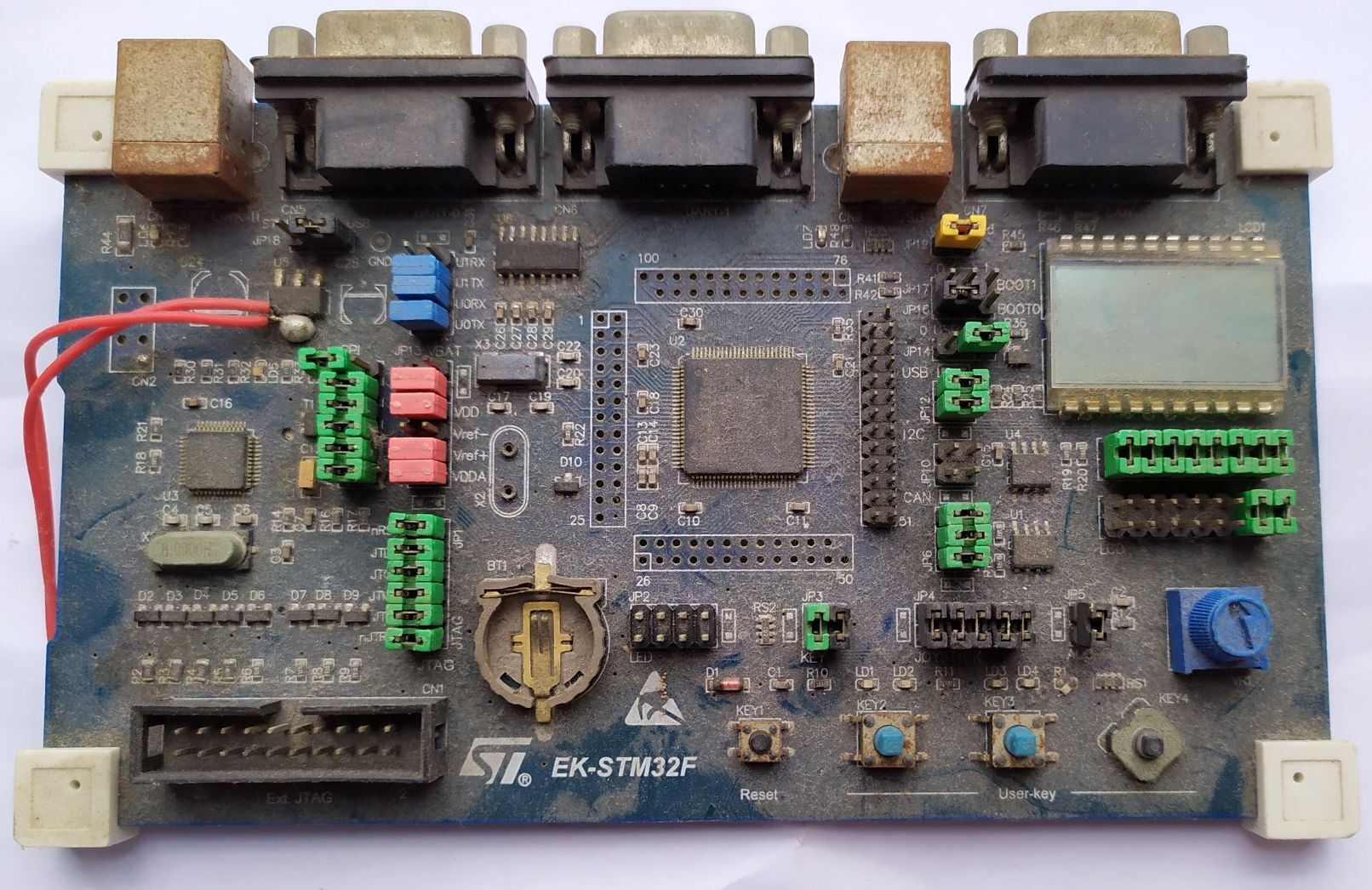

积分: 16
公司垃圾堆翻出来的一块祖传的南京万利出的STM3210B-EVAL开发板

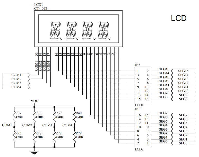

    像万利的板子上使用的这种LCD,有4个COM,还有16个SEG。要想某一SEG显示时,需要在对应的SEG和COM之间加上足够的交流电压。在万利的板子上,COM驱动使用了两个电阻分压,输出电压为1/2Vcc,当不想让某位显示时,就将它的电压设置为1/2Vcc(通过设置IO口为高阻态来完成),这样加在对应的SEG和COM之间的电压只有1/2Vcc,不足以点亮对应的SEG。需要显示的,就将COM电压设置为0或者1,这样SEG电压跟COM电压相反的段就被点亮了(变黑),因为它们之间的电压为Vcc。通过定期扫描每个COM,即可稳定的在LCD上显示需要的图形了。需要显示字符或者数字时,自己先将对应的图案设计好,在显示时,发送到相应的SEG和COM上即可。但是如果使用100%的时间都驱动的话,会造成对比度太高,甚至出现不该显示的地方也显示了。因此在显示一段时间后,就将COM和SEG都设置为低,以关闭它的显示,降低对比度。通过调节关闭时间的长短(PWM),可以调节对比度。在下面的测试程序中,为了简化程序,使用了50%固定的占空比。
    为了方便描述,我们把COM为低电平时点亮叫做正亮,COM为高电平时点亮叫做负亮。扫描每个COM分成4个阶段:正亮,关闭,负亮,关闭。因此对于本板子上的LCD驱动,总共有16个状态,每个COM都有上面所说的4个状态。我们每隔2ms就切换一次状态,这样整个扫描周期就是2*16=32ms,基本上感觉不到闪烁。

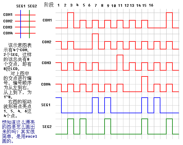

    为了方便大家对这个LCD的驱动方式和编程,下面简单的画一下驱动的波形图。
   这里只画出2个SEG波形图,实际有16个SEG,只要你理解了2个SEG的,那么16个的也是一样的意思。如图所示,所有偶数阶段都是关闭显示阶段,这时COM和SEG都是0,将不会有段被点亮,通过调节关闭显示阶段所占的时间百分比,即可调节总体显示的对比度。SEG和COM之间电平相差1格的显示不出来或者浓度不够,而SEG和COM之间电平相差2格的则可以显示出来或者浓度较深。例如第一阶段中的SEG1和COM1之间相差2格,第三阶段中COM1和SEG1相差2格,因而SEG1和COM1之间的交叉点(即点1)被显示。又如第九阶段的SEG1和COM3之间相差2格,第十一阶段中的COM3和SEG1之间相差2格,因而SEG1和COM3之间的交叉点(即点5)被显示出来。其它点以此类推。
    最后,再来看看万利板子上的LCD的COM和SEG之间的关系图,如下图所示。
   图中显示,S0、S1、S2、S3属于第一个字符,在显示第一个字符时,只要在对应的COM选中时,将需要显示的SEG放在上面即可。其余几个字符类似。例如要显示一个数字3,则应该将A段、B段、C段、D段、G段、K段显示。某段显示,用1表示,不显示用0表示,得到的各段值如下:

扫描LCD的程序流程如下:
①、COM1设置为低电平,其余COM为1/2高电平,设置PE口为需要的电平(16个段码),延时2ms;
②、4个COM、PE口均设置为低电平,关闭显示,延时2ms;
③、COM1设置为高电平,其余COM为1/2高电平,设置PE口为需要的电平(第一步16个段码的取反),延时2ms。
④、4个COM、PE口均设置为低电平,关闭显示,延时2ms;
然后对剩下的3个COM重复前面4个步骤,这样一个完整的扫描就完成了。

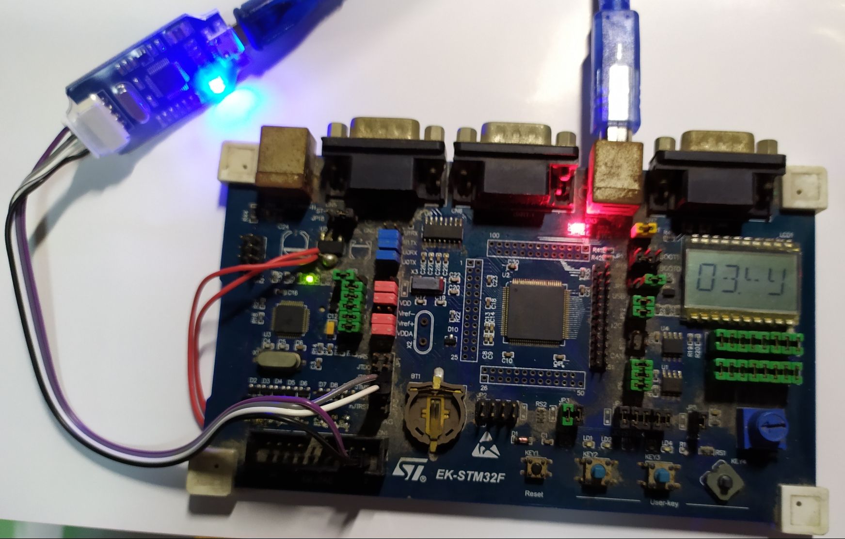

楼主 #6 2019-03-18 20:47:31
天边那朵白云
注册时间: 2019-03-18
积分: 16
Re: 公司垃圾堆翻出来的一块祖传的南京万利出的STM3210B-EVAL开发板

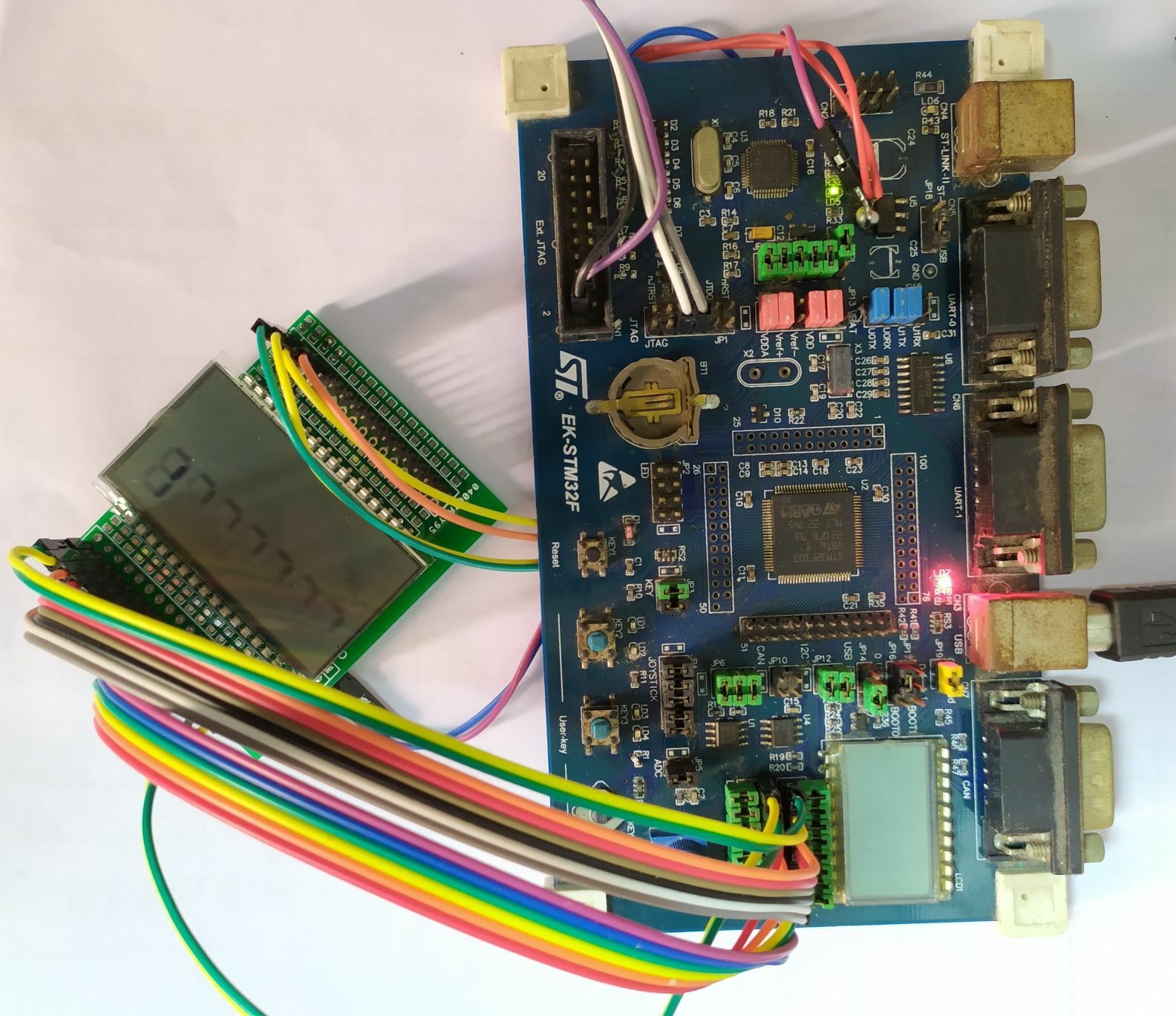

给板子洗了一个澡,  看起来漂亮多了, 自带的 stlink 好像不能用, 用个 jlink ob 怼上去.
段码液晶屏能用, 但是好些段不能显示.

楼主 #8 2019-03-29 10:22:18
天边那朵白云
注册时间: 2019-03-18
积分: 16
有点鬼影, 继续调 ....

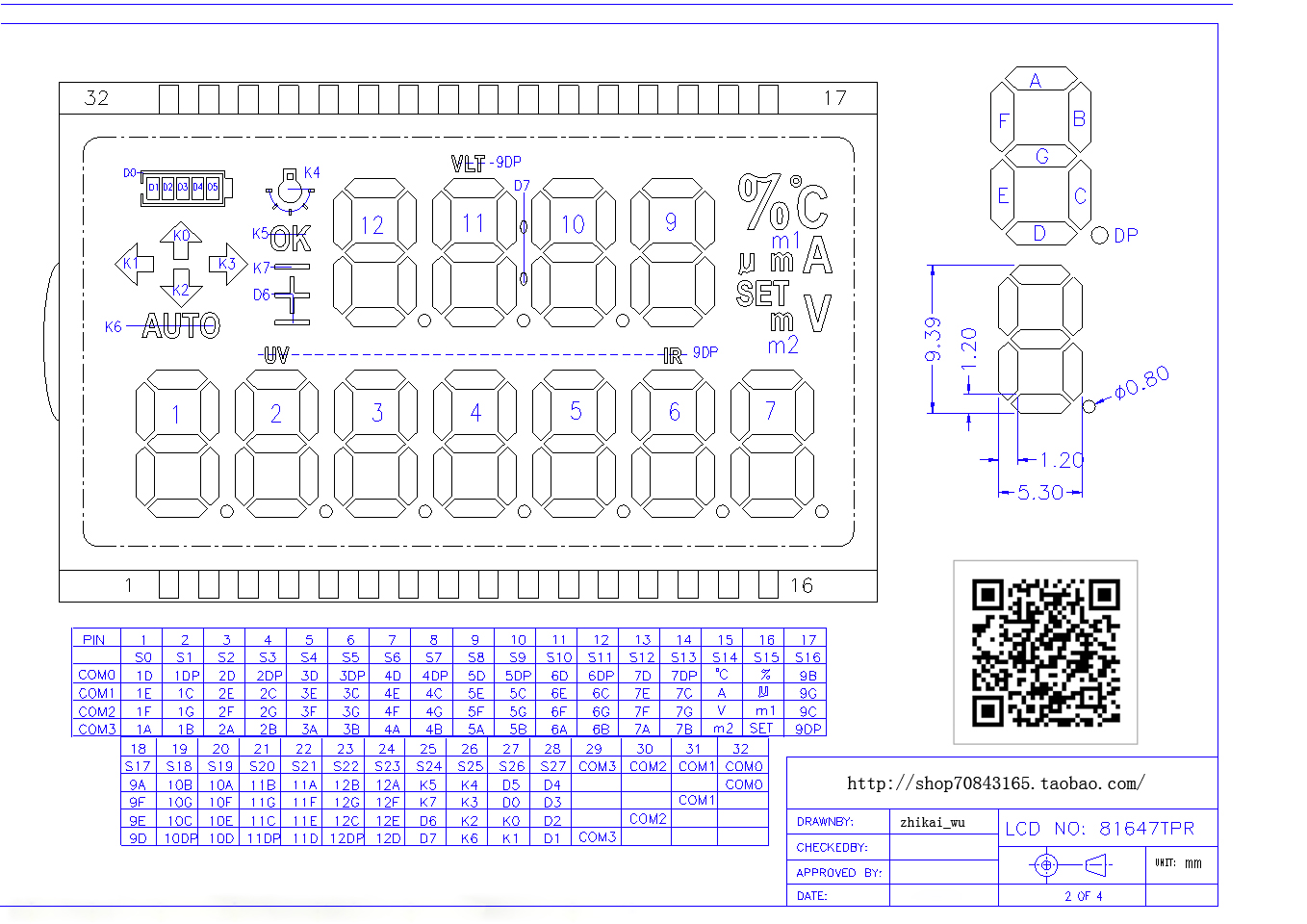

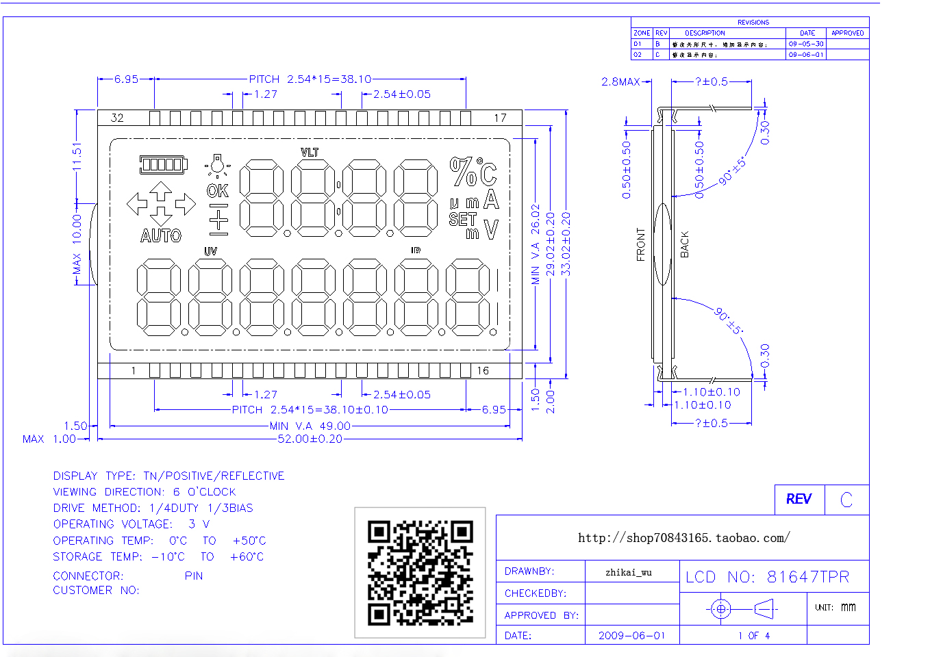

笔段液晶这里买的:
https://item.taobao.com/item.htm?id=16221067805

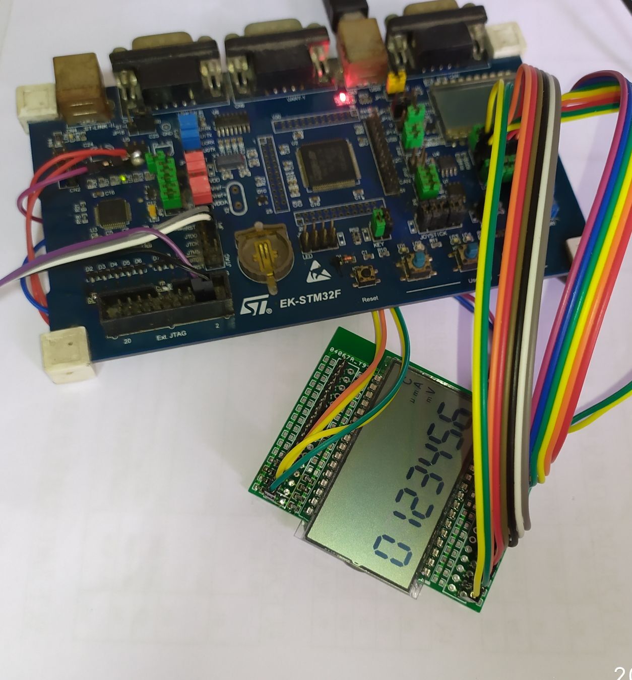

楼主 #9 2019-03-29 11:33:31
天边那朵白云
注册时间: 2019-03-18
积分: 16
调了一下分压电阻, 把 COM0/1/2/3 电压提到了 1.5V, 现在终于正常了!
GPIO 驱动段码液晶, 差不多成功了.
