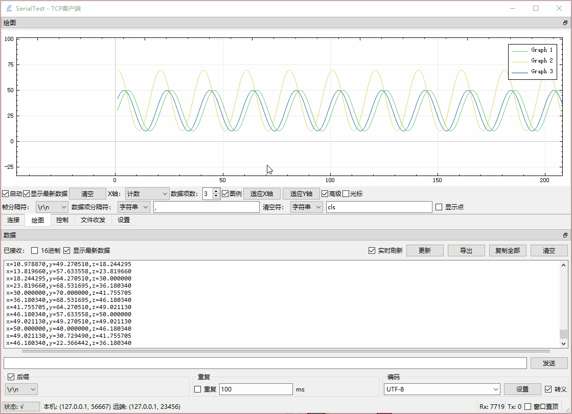

【开源】串口/蓝牙/网络多合一调试助手,支持绘图,可在Android, Windows, Linux上运行
一个跨平台的串口/蓝牙/网络多合一调试助手,使用Qt开发,PC端免安装,可在Android上使用,完全开源
多种连接方式
数据收发
实时绘图
快速发送面板
Android端
下载链接:
https://github.com/wh201906/SerialTest/releases
项目/源码链接:
如果你觉得好用,还望能够在项目页面点个star,谢谢!

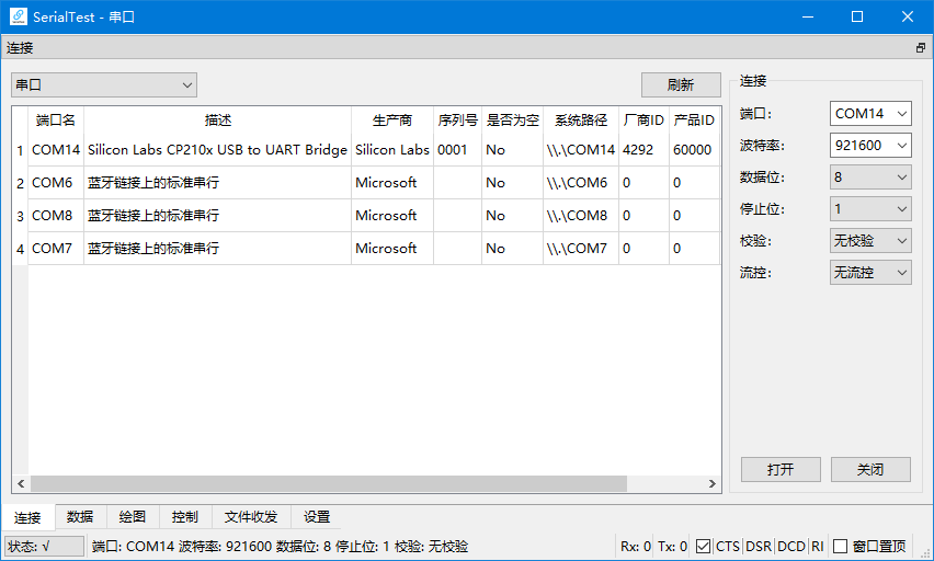

串口调试
显示系统所有可用串口及参数,无需打开设备管理器/查看dmesg
可以设置波特率,数据位,停止位,校验方式,流控方式,可在串口打开时实时更改
可以控制DTR, RTS信号,显示CTS, DSR, DCD, RI(RNG)信号
保存上一次连接的参数
按照端口名或设备ID保存连接时参数,快速重设连接参数
(Android端暂不支持串口)

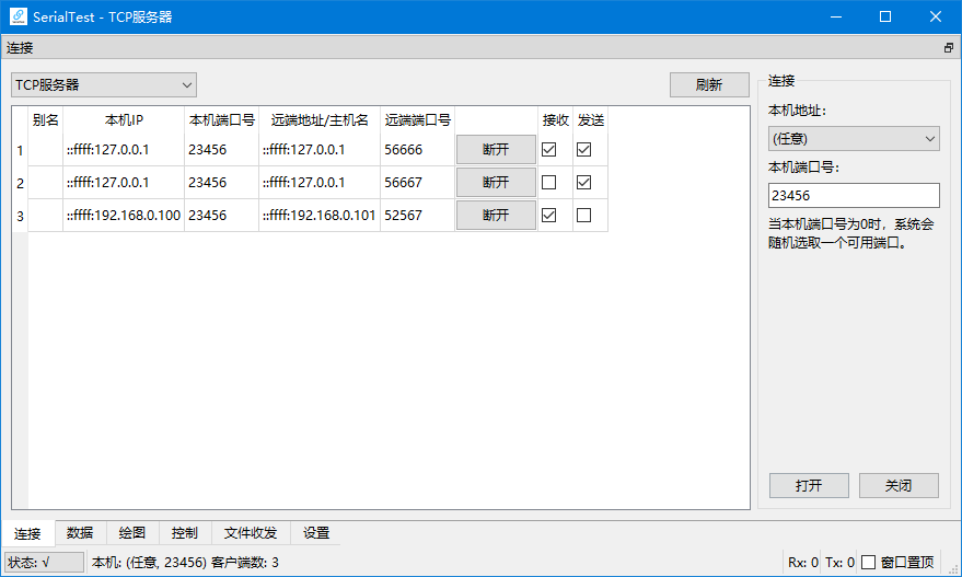

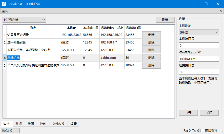

TCP
支持IPv4/IPv6
客户端:支持指定出站IP和端口号
客户端:远端地址可以是IP或者域名
客户端:支持保存连接时参数并取名,快速重设连接参数
服务端:支持在全部网卡或指定网卡上监听
服务端:可被多个设备连接,可配置每个设备的收发状态,可断开任意设备

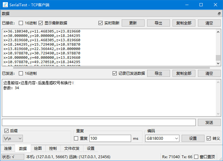

数据收发面板
支持16进制显示, 切换过程中不改变原始数据(如\0)
支持导出已选中文本/原始数据
每次发送后可添加任意后缀(\n, \r\n, 文本,Hex数据)
重复发送
多种编码支持
(UTF8/16/32, GB2312/GB18030, BIG5, KOI8-R, Shift_JIS, EUC-KR, ...)
(支持的所有编码在这里 https://doc.qt.io/qt-5/qtextcodec.html#details)
支持转义字符
(\r, \n, \t, \0, \123, \xFF, \uABCD, ...)
可记录/忽略已发送数据
可单独显示已发送数据/已接收数据

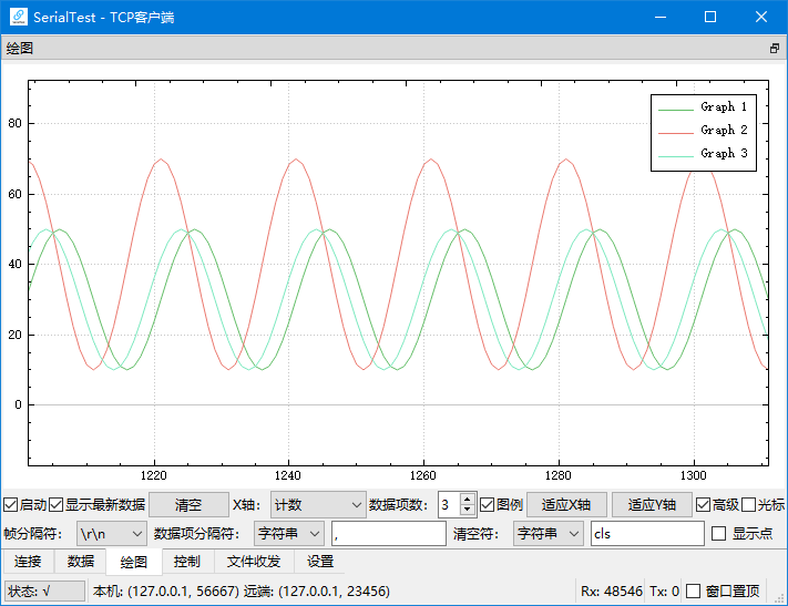

实时绘图面板
对文本数据进行绘图,保持人类可读性
可任意拖动画面,用滚轮自由缩放画面
支持触摸屏缩放/拖动手势
可跟随最新数据
可同时绘制最多99条曲线
多种X轴模式
带图例,可改变曲线的名字和颜色
可显示/隐藏曲线
可以在收到指定数据后清空绘图区,也可手动清空
提供STM32/Arduino/STM8例程以及数据转文本函数
(https://github.com/wh201906/SerialTest/blob/master/demo/README.md)

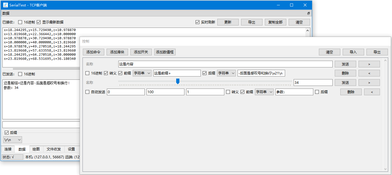

控制(快捷方式)面板
一键发送指定数据
快速发送数值,用于调整参数
支持发送16进制内容
支持转义字符
支持添加前缀后缀
支持导入/导出

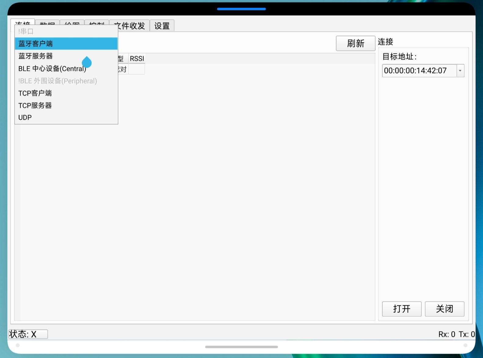

适配Android
小屏适配:可设置强制横屏
小屏适配:数据收发面板可仅显示已发送/已接收数据
小屏适配:支持全屏模式
绘图界面支持缩放/拖动手势
支持分享文本到SerialTest并发送

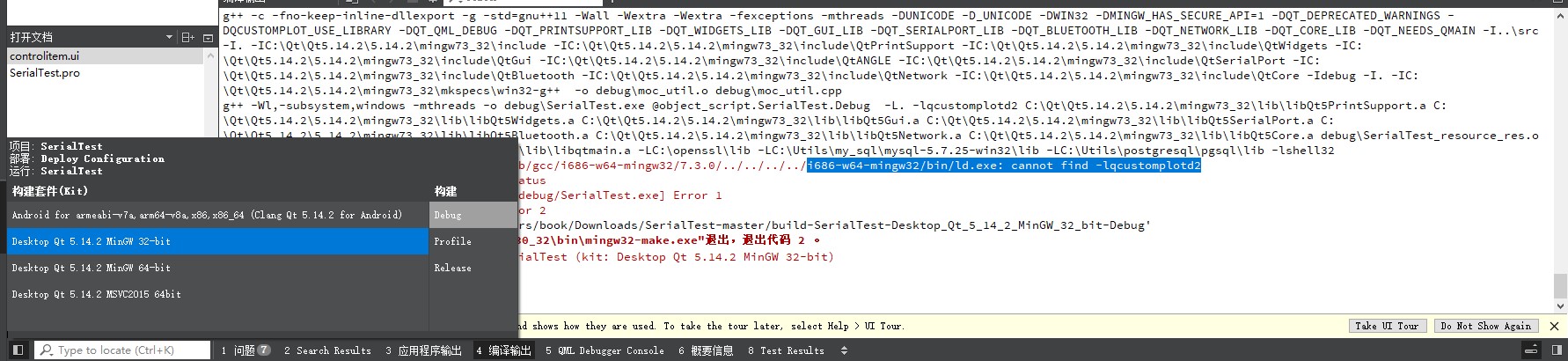

楼主牛13,偷偷下载了代码,编译不通过...
估计是我环境有些问题!
我果然是个废物。。。
编译失败

你需要先下载qcustomplot.cpp,然后放到src文件夹下,这样就能编译了
项目的README里面有介绍如何编译,可以照着做

好的好的,非常感谢wh201906。

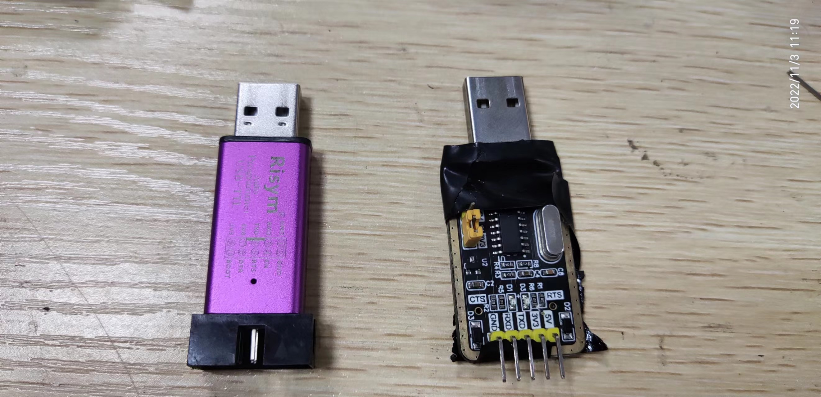

还有个问题想要请教一下,我使用您推荐使用的软件方案。
然后我把CH340的TX接到RX来测试软件发现了通讯bug,
(比方说我想发送A1,传过去就变成了01,发B1,传过去就变成了11),
请问您知道是什么原因导致的吗?
最近编辑记录 LinjieGuo (2022-11-03 09:02:51)

你使用的是TCPUART+SerialTest的方案吗?我在自己的设备上用CP2102测没有问题
你可以换一个USB转串口设备试试吗?感觉A5->05, B3->13, 99->19都像是高三位被强制置0了
你还可以勾选中间的“记录已发送数据”,看一下发出去的数据有没有问题
最近编辑记录 wh201906 (2022-11-03 10:41:40)

@wh201906
更换了一个CH340就可以了。
左边带壳的没有问题,右边的估计是坏了。
