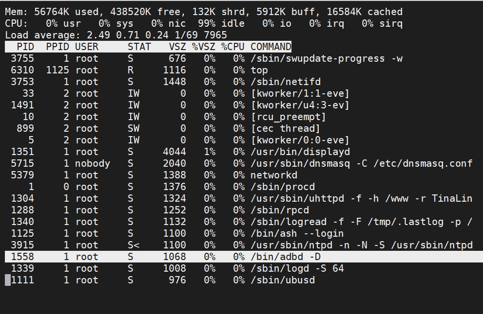

晕哥我用了下您发的虚拟机带sdk,编译了下代码,发现如下报错,这个log好像有点问题,您遇到了吗?

@帝国炮灰
也没有遇到,你lunch的是第几个?
楼主 #14 2024-02-15 17:35:38

我把芒果派的相关配置文件添加了,到了您的sdk中。
晕哥,这个问题解决了,其实上个图已经很明显了,通过strace观察到某个线程调用futex,但是没有实现,果然内核上没有开启,开启后cpu就正常了。
