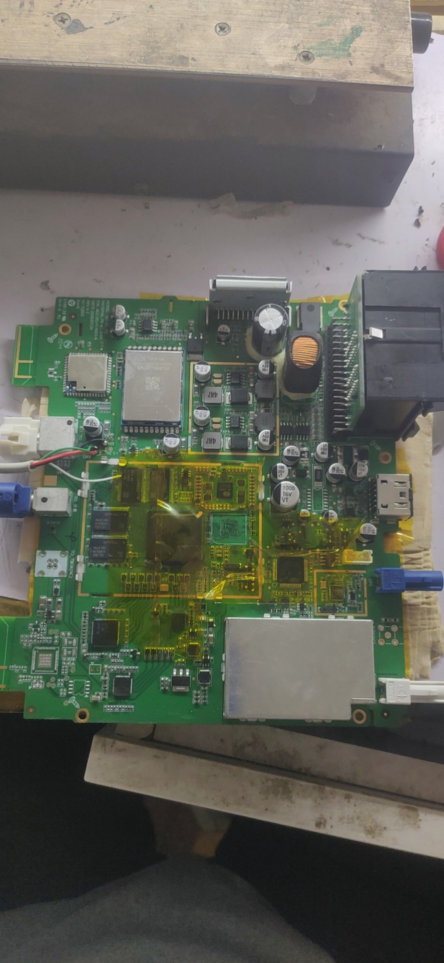

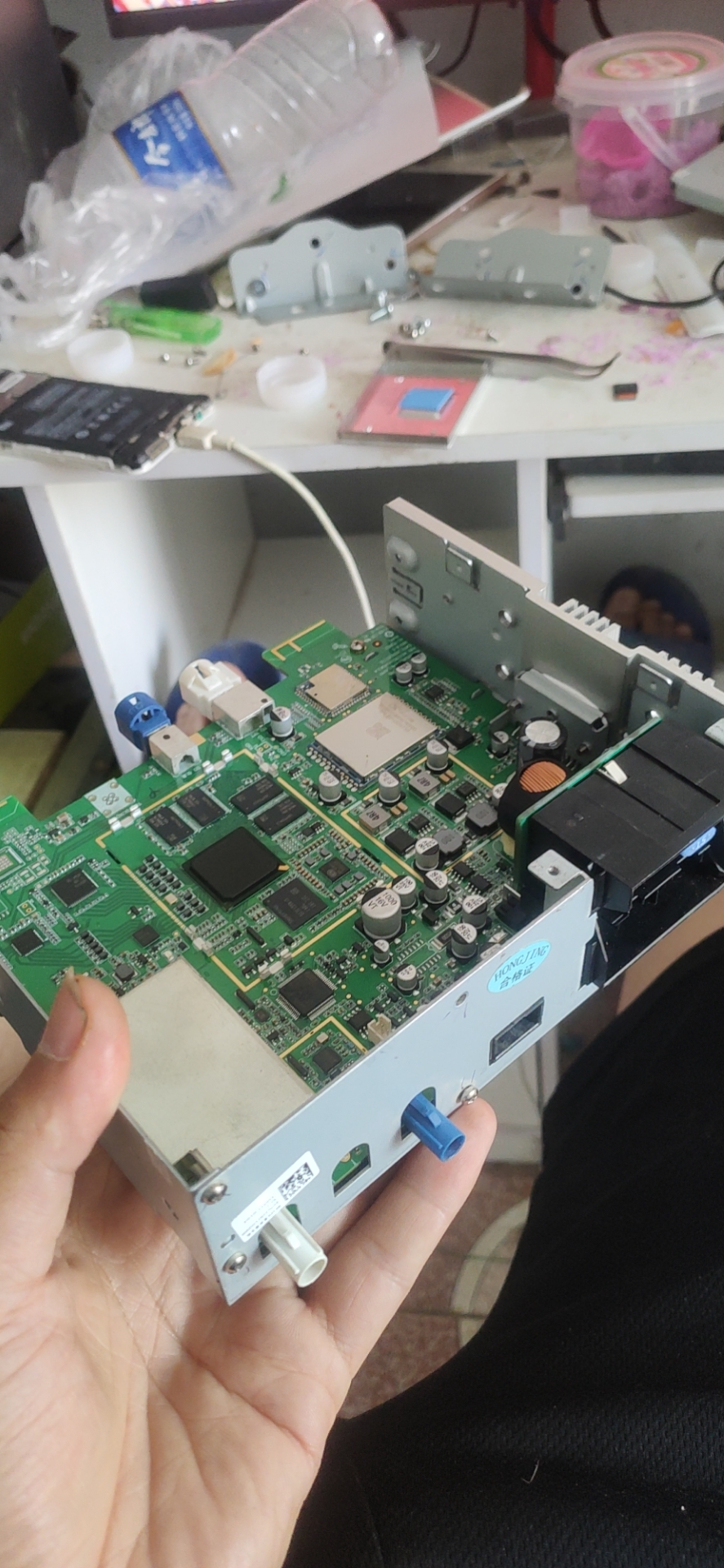

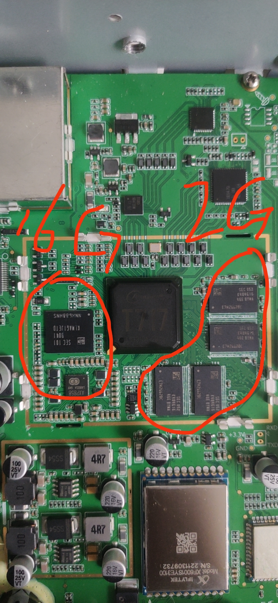

关于车机扩容

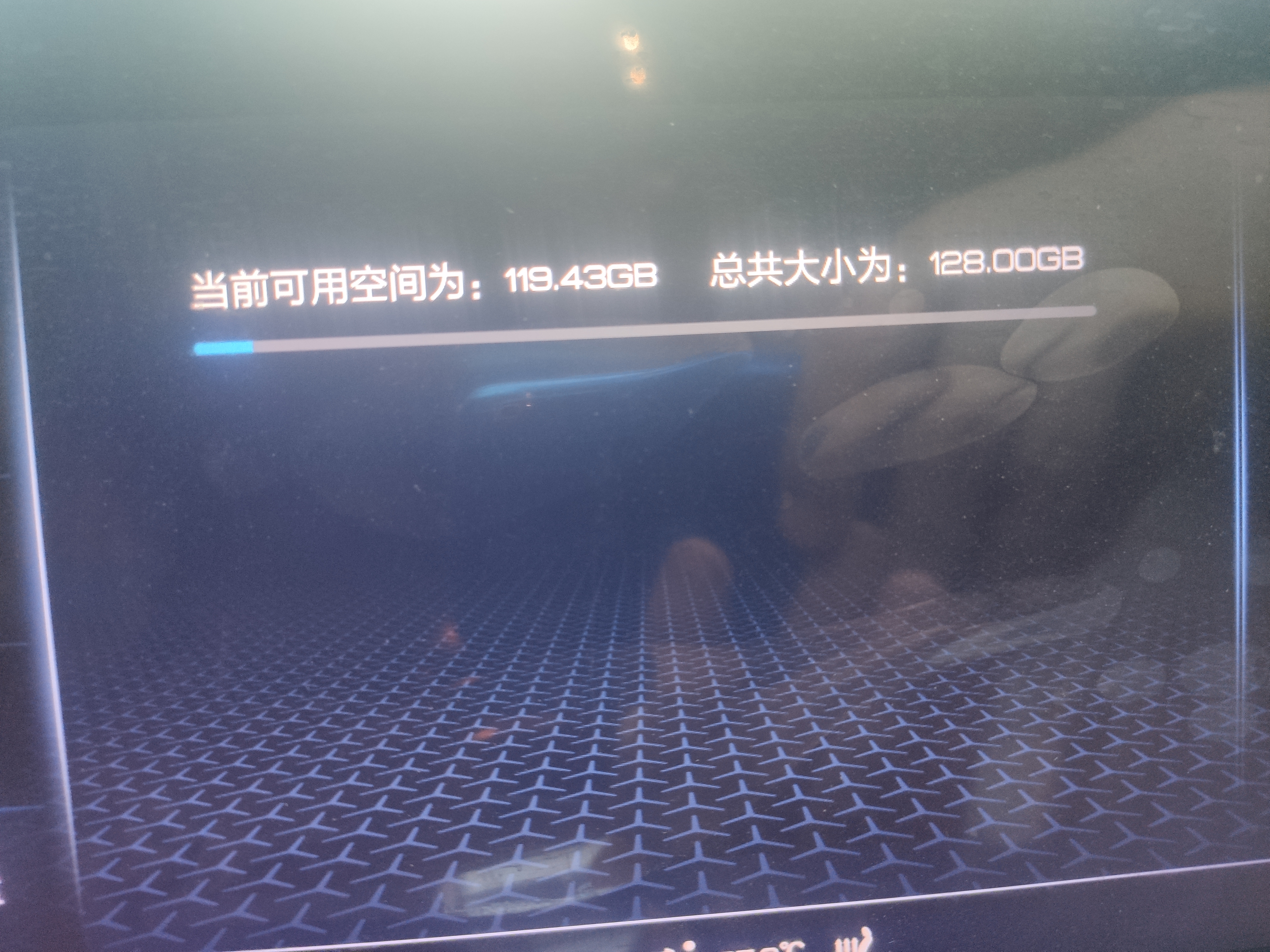

我的车机是全志t7的处理器,配置2加16,前天我已经给它更换了128g的emmc,已经成功了,可是2g的运行内存太小了,原机是4个512m的ddr3三星颗粒(fbga96),我想换成四颗1g的,变成4g运行内存,但是我在网上查到全志t7最高支持3g的ram,于是迟迟没有动手,想问一下换了4g运行内存之后,系统能不能启动的起来?只要能启动起来,只认到3g也行。另外换了ram,系统要不要重新刷?还是像电脑那样换个大点的内存条,不用做系统也能启动。
    另外sunxi-tools好像不支持t7,使用sunxi-fel提示no  soc_sram_info.
    另外这个车机进入fel的方式也非常奇特,是我偶然发现的,接上ttl小板,小板插电脑上,重启车机,车机自动进入fel,拔掉小板,车机正常可以正常重启。

wx_camera_1654504551379(2).jpgwx_camera_1654501742755.jpgwx_camera_1655100038428.jpgIMG_20220613_100524.jpgIMG_20220613_131527.jpgIMG_20220613_190109.jpg

这个是前装还是后装?

如果ddr3换ddr4可能要改sys_config的内存配置参数。

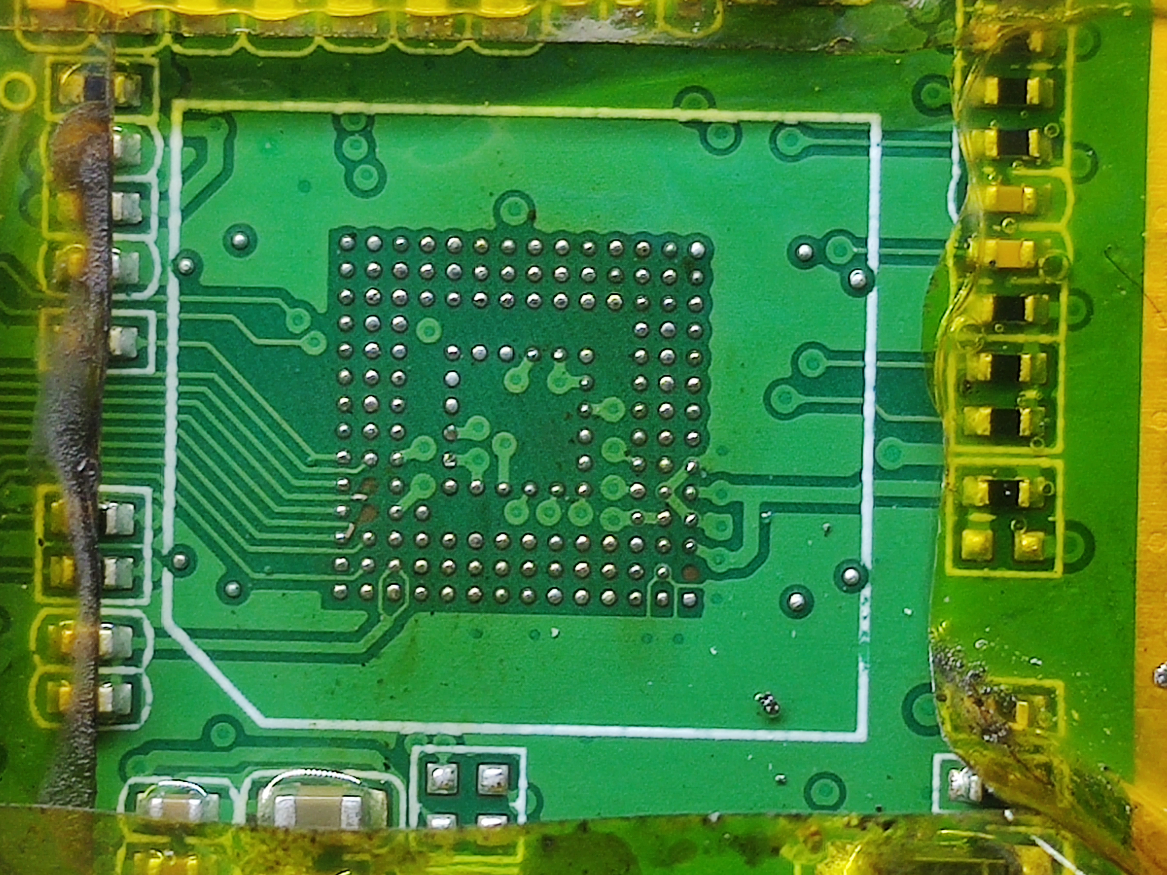

我看你搞死了2个焊盘,确定还能用吗?或者是后面又修复了?

midnight 说:
这个是前装还是后装?
前装,原车带的
全志t7不支持ddr4,目前单科1G的ddr3颗粒也能找到
焊盘后来补上了

huangkun 说:
hotkey 说:
焊盘后来补上了
这都行  焊接技术不是一般的牛

huangkun 说:
先备份eMMC,找个野生的T7 SDK,编译一个烧TF卡里面插入卡槽(如果有)启动,然后再慢慢调试。

huangkun 说:
@哇酷小二
没有sd卡槽
那就用官方线刷软件直接烧eMMC卡。
