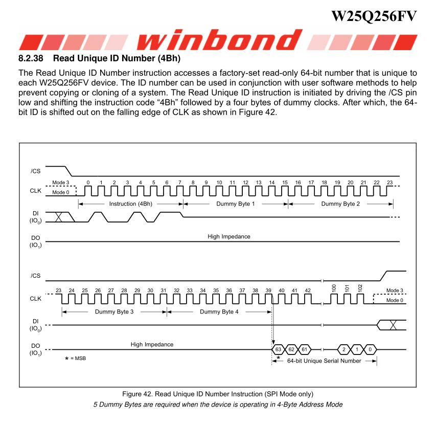

F1C100S芯片内部有没有唯一序列号呢,如果有该怎么获取呢
V3S芯片内部是有唯一序列号的,但F1C100S我没找到相关参考,有知道的大咖吗?

F1C100S应该是没有的,可以用spi falsh的id

所有spi flash 都有唯一id吗?还是仅部分支持
现在大部分都有了,要看具体型号。

实验了下,这个指令是可以读取的,8个字节,64bit唯一序列号
[    0.027547] Probe device 'spi-f1c100s.0' with spi-f1c100s
[    0.033148] df,60,94,a8,d7,21,2b,2a

Winbond/GD新一点的SPI FLASH,都有UniqueID
