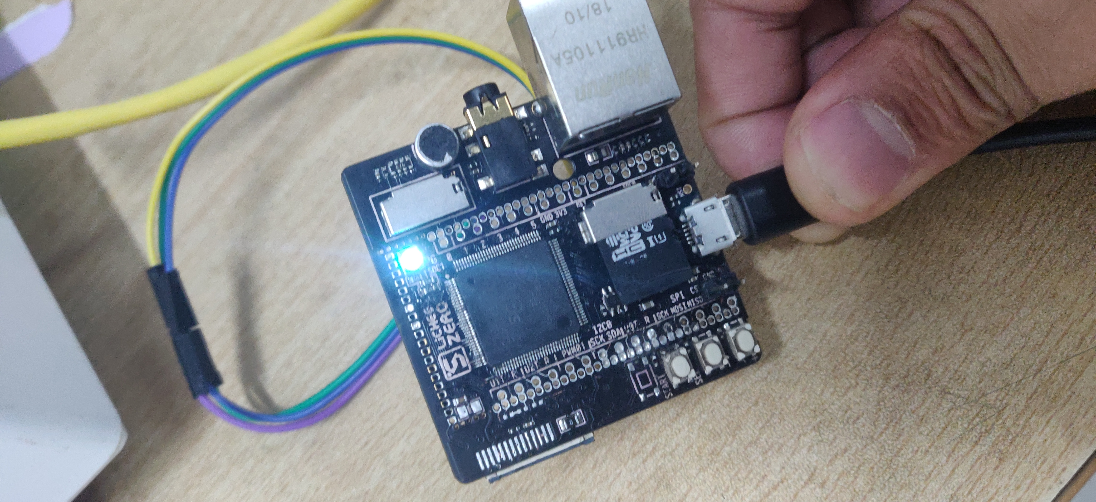

请问大神们同样的TF卡软件, 在荔枝派zero开发板用得好好的,在我自己的V3s板子上就提示mmc错误?

这个问题, 你看提示 1c10000, 然后打开全志Allwinner V3s的手册 跟进去会有发现的。
楼主 #3 2017-12-16 11:39:23
daydayup
注册时间: 2017-10-09
已发帖子: 343
积分: 343
Re: 请问大神们同样的TF卡软件, 在荔枝派zero开发板用得好好的,在我自己的V3s板子上就提示mmc错误?
感谢提醒, 我看了这个1c10000是地址, 而且是SD/EMMC1的地址, 而我刚好第二个TF卡挪作他用。
估计是这个问题了。

估计是 mmc1 与的 GPIO 功能复用冲突了,
PG2 被我用作 GPIO了, 结果 装上 r8723bs 不停报 sunxi-mmc 1c10000.mmc: fatal err update clk timeout
把 PG2 的GPIO 功能关掉就消停了.

刚刚把设备树里面的 PGx 全部屏蔽, 仍然是上面的错误, 我估计是这组口的上拉或者下拉引起了.
算了, 不折腾了, 反正这个产品不用这组口做 SDIO
