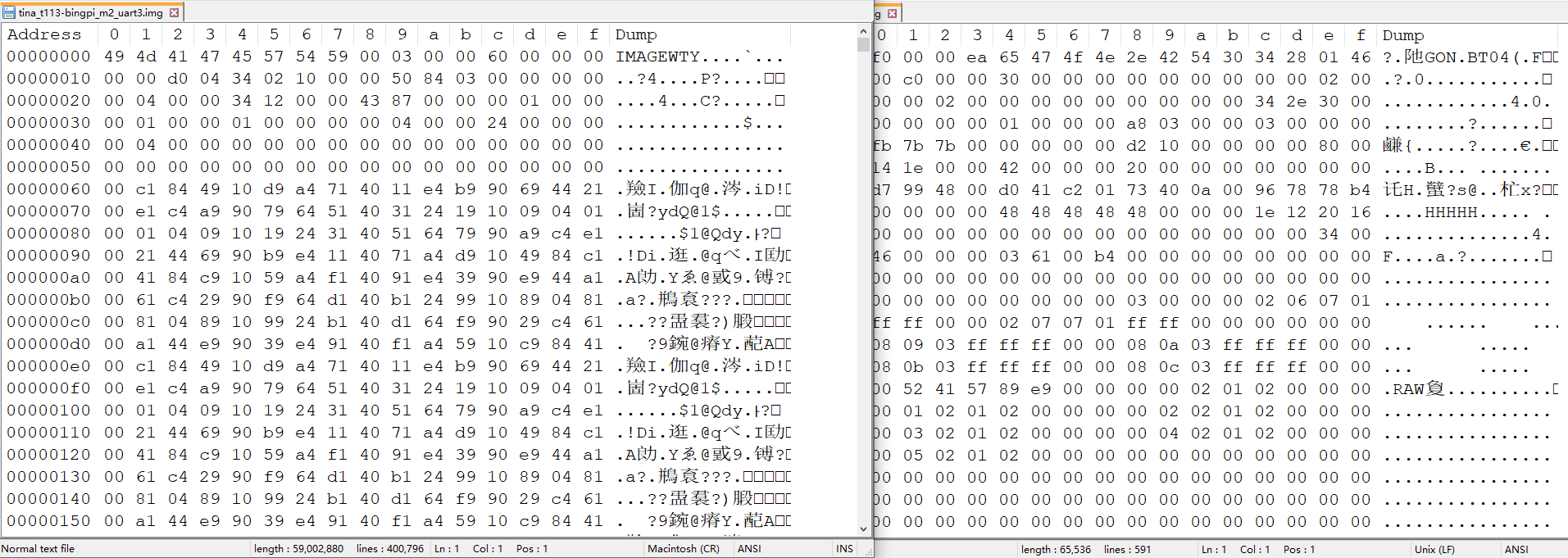

T113-s3 为什么使用xfel下载 Tina linux编译的img镜像跑不起来?
使用Tina linux编译的镜像比如:tina_t113-bingpi_m2_uart3.img 可以使用官方的工具PhoenixSuit下载成功并成功运行,但是使用xfel工具直接下载就无法运行,UART端口没有任何提示信息。
官方工具在下载 img 镜像时难道有什么黑魔法吗?
xfel spinand write 0x00000000 tina_t113-bingpi_m2_uart3.img

将flash里面的内容读出来,对比发现内容确实不一样,img的文件封装了下载工具的头,下载到spinand里面的数据经过处理了。
对比测试图

肯定不行啊,Tina linux编译的镜像重新进行了打包,不能直接写入到flash的,需要用全志的官方工具进行烧录的。

官方的bin是重新封装过的
