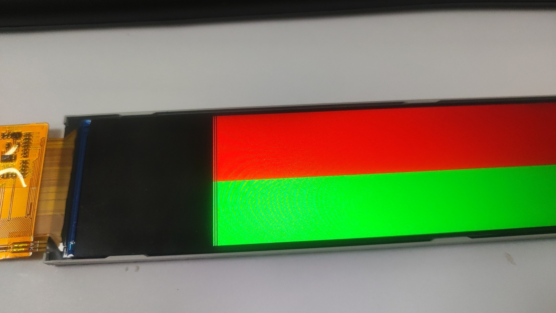

搞了两天总算是点亮了,实现了第一步。这种条屏真是坑,搞了半天发现要用600*1424来驱动。不能用真实的分辨率来设置。

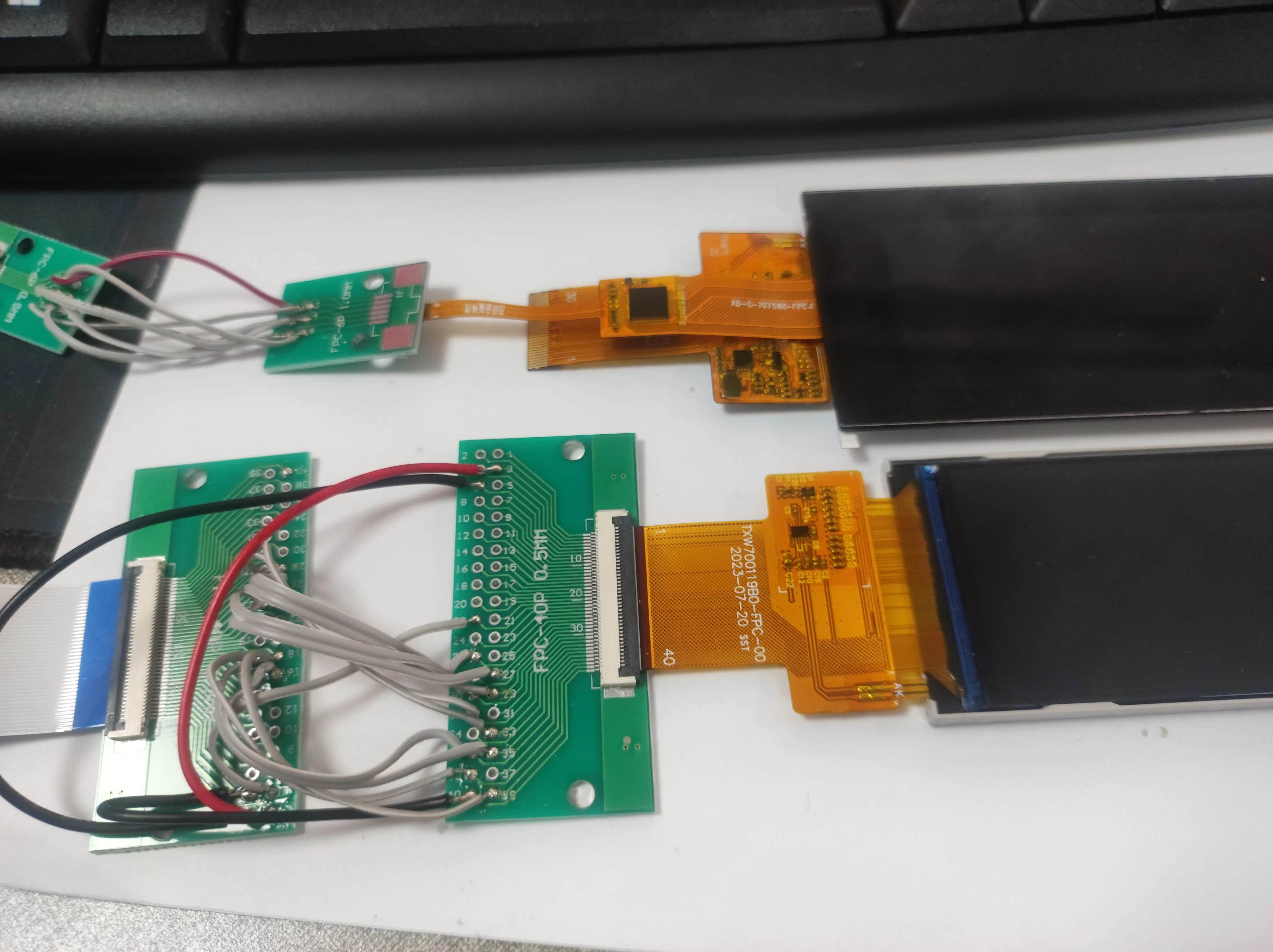

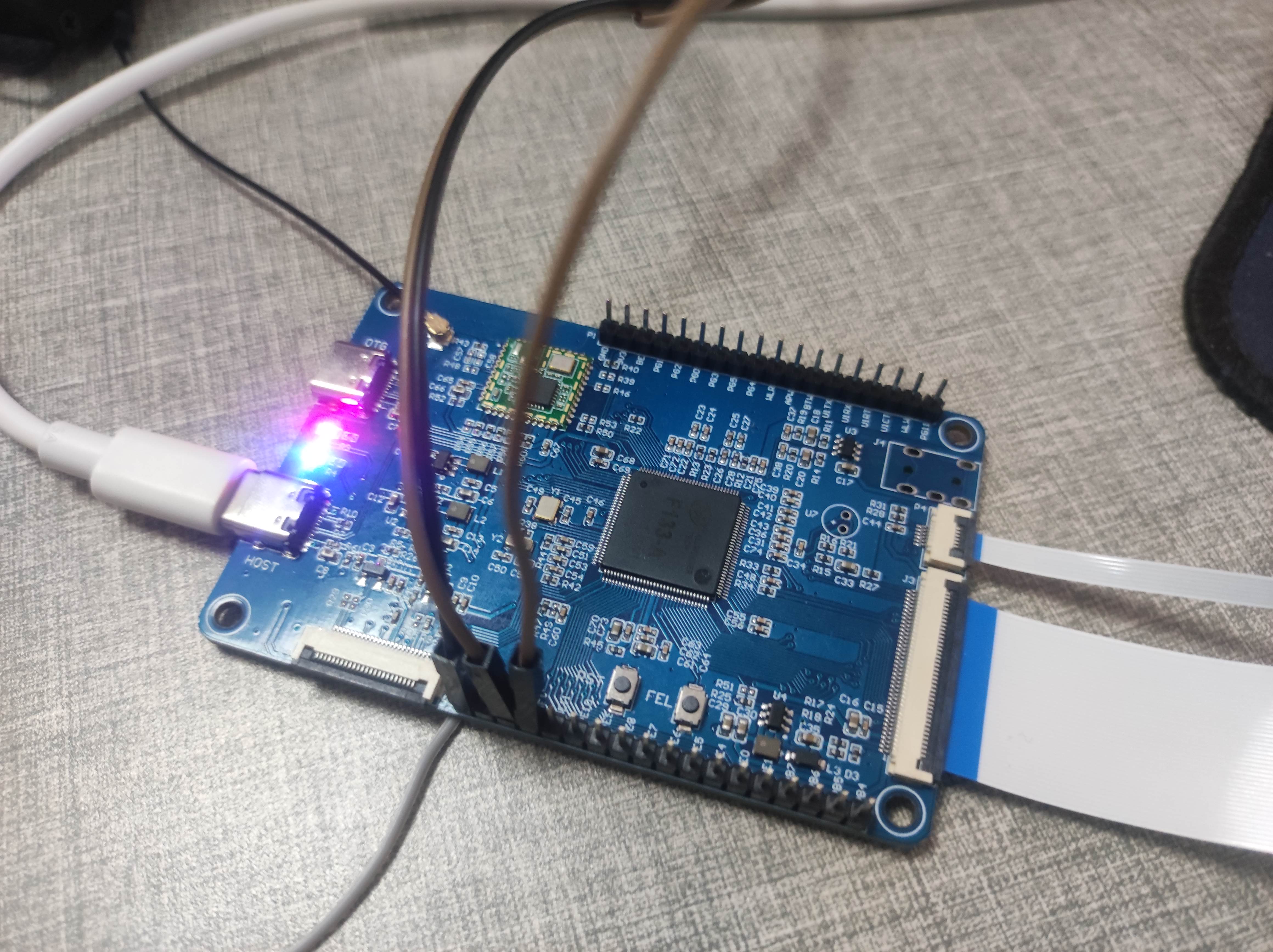

买的板子只有RGB的,搞了个转接线
总算是亮了,但LVGL还显示不了。还在努力中

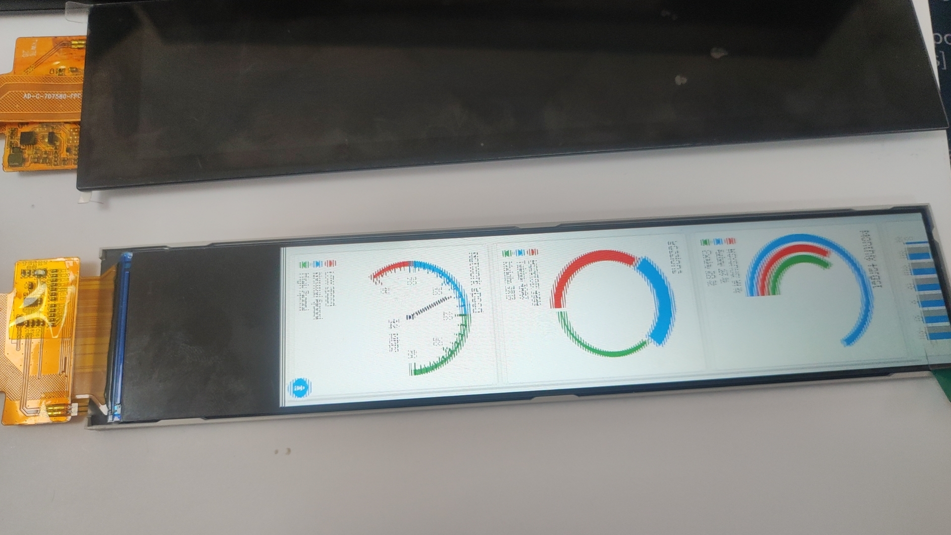

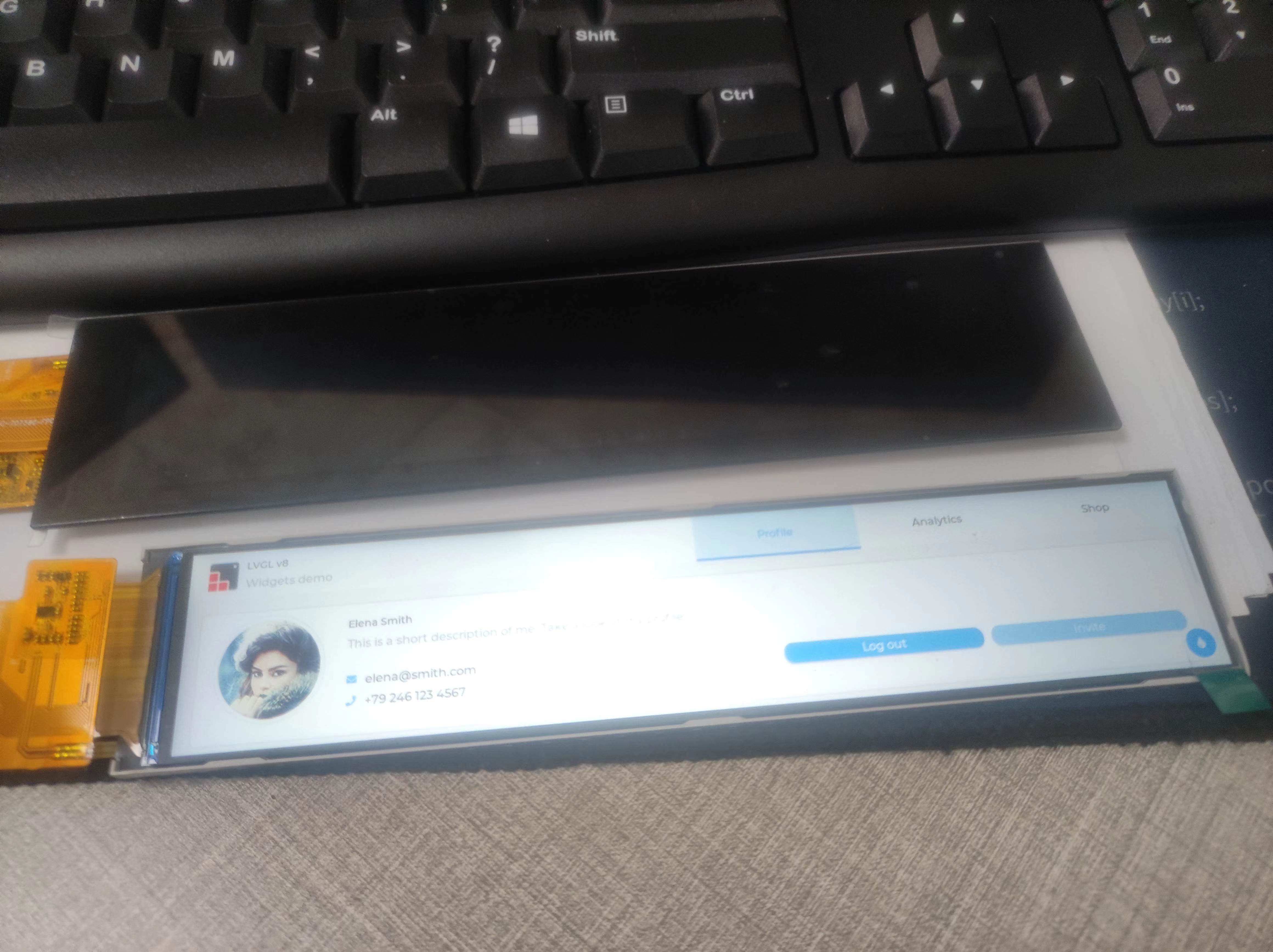

楼主 #2 2023-09-14 15:02:35
belen
注册时间: 2023-09-04
已发帖子: 29
积分: 14
Re: F133驱动MIPI JD9365的条屏
LVGL是显示了,可这为啥是这样呀。有大神知道这是啥情况吗?截图出来图片资源是正常的。
楼主 #3 2023-09-14 15:03:16
belen
注册时间: 2023-09-04
已发帖子: 29
积分: 14
soso 说:
优秀呀~~ 我有个长条形的,不过rgb,还没点,不知道有坑没~~ 这个的驱动用哪个?用自带的来改命令就行吧
是的,条屏比较坑要按600来做,屏实际不280.要单片插黑

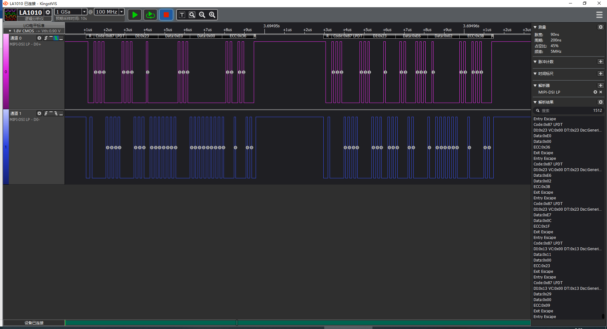

楼主 #7 2023-09-15 08:41:48
belen
注册时间: 2023-09-04
已发帖子: 29
积分: 14
从逻辑分析仪来看也没发现什么问题?芯片厂家说是框架问题,只能等厂家出解决方案了。
但这最后的0x11和0x29这两个指令。为什么发了两个字节,不是一个字节的吗?
