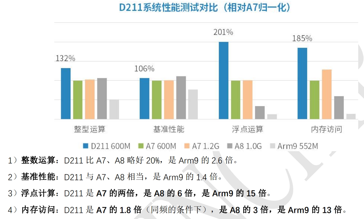

RISC-V 相比ARM核,ArtInChip D211系列性能测试大解密,数据供参考。
相比 A7,计算性能略好,内存访问性能提升 80%!
测试方法说明:
1) Dhrystone:测试的功能有整型运算、字符串操作、逻辑判断。
2) CoreMark:测试的功能有链表、矩阵、状态机(字符串+条件语句)、CRC 计算。
3) Whetstone:主要测试双精度浮点的运算。
4) Stream:测试数组之间的拷贝、缩放、加法,以及前三种操作的组合。
大家猜猜和哪些芯片做了对比?

#1 2023-11-14 23:28:50
myxiaonia
注册时间: 2019-06-18
已发帖子: 83
积分: 51.5
Re: RISC-V 相比ARM核,ArtInChip D211系列性能测试大解密,数据供参考。
不要猜了,建议直接放出来,你这片子有点意思

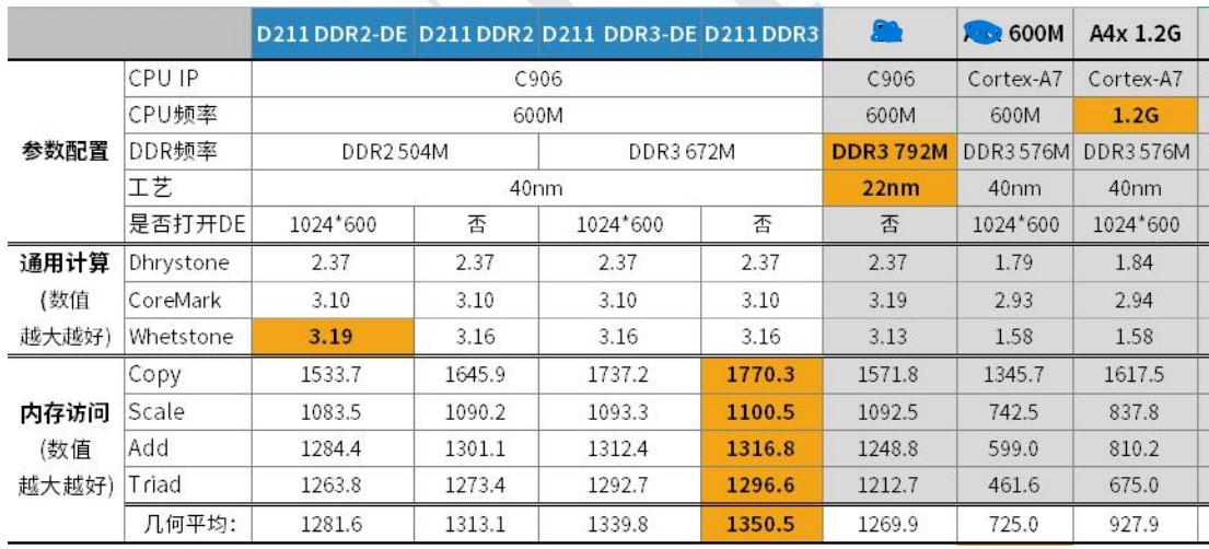

积分: 328.5
a7的1.2g为啥会跟600m的差不多
#11 2024-01-04 13:19:10
lisom
注册时间: 2023-08-03
这里隐藏了一个单位,/MHz;最后的性能是 列表值*频率。
内存访问那里加了同频。实际上就是按照同频来了。
最近编辑记录 lisom (2024-01-04 13:20:49)
#12 2024-01-10 22:34:26
ueiia
注册时间: 2021-04-30
已发帖子: 30
david wrote:
a7的1.2g为啥会跟600m的差不多
是啊,我也想问这个问题,A7感觉很不公平

david wrote:
a7的1.2g为啥会跟600m的差不多
想强调时钟效率
