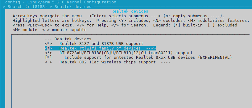

3.kernel勾选rtl8188xx
+ RF switch subsystem support//记得把RFKILL也全部勾一下,不然后面会报缺少rfkill
可以用如下.config
config.7z
4.编译

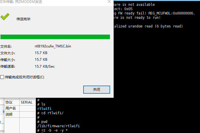

2.系统起来后报错
配合Xshell软件使用串口把需要的bin传到/lib/firmware/rtlwifi/路径下
.png
命令:
rz -b -e -y
固件:
RTL固件.7z

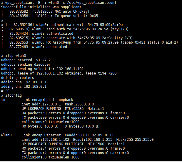

4.启动WIFI并执行配置
ifconfig wlan0 up
wpa_supplicant -B -i wlan0 -c /etc/wpa_supplicant.conf
ifup wlan0
奈斯~~~

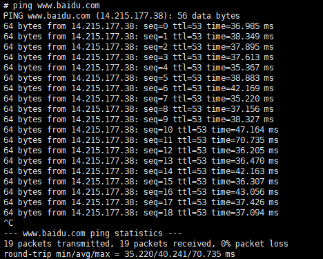

ping一下网址:

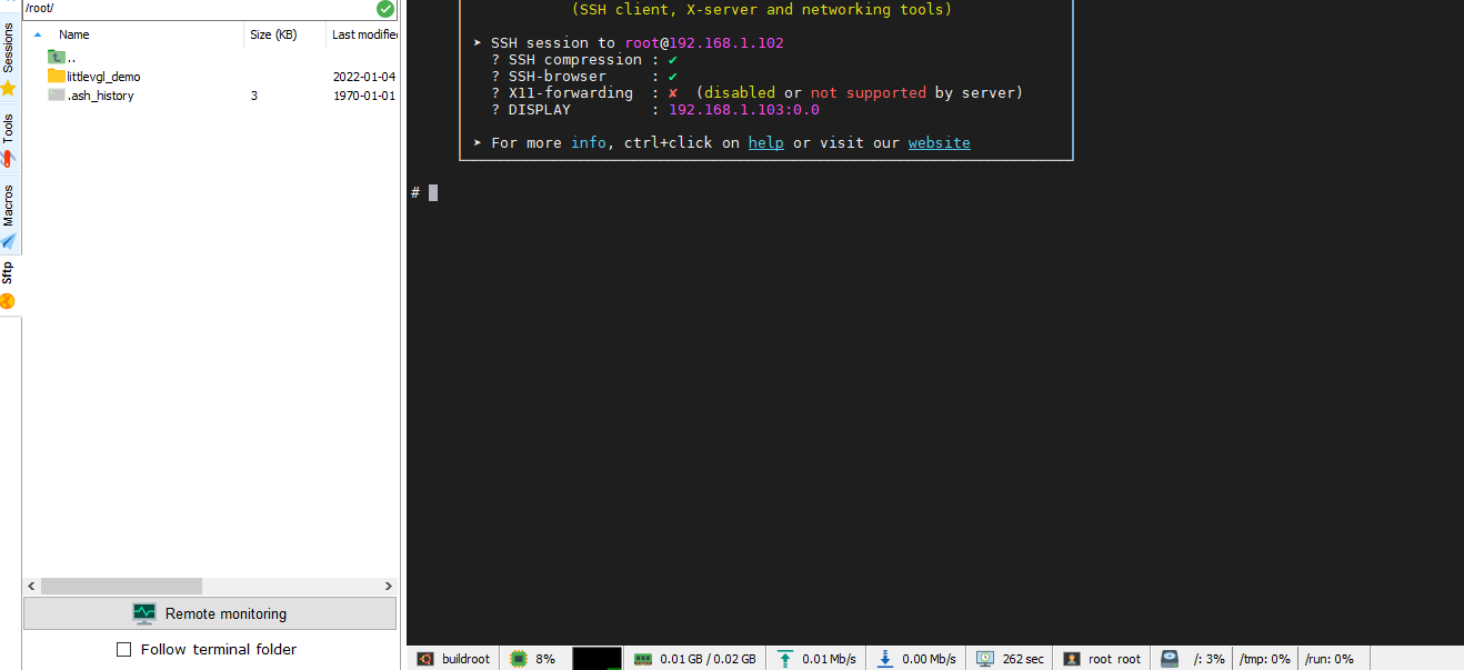

使用一下SSH:

在buildroot里找到了RTL8188EU的驱动,使能之后dmesg里的确能看到USB识别到了RTL8188,但是在执行使能命令:wpa_supplicant -B -i wlan0 -c /etc/wpa_supplicant.conf 之后,总是会报如下的错误。
# wpa_supplicant -B -i wlan0 -c /etc/wpa_supplicant.conf
nl80211: Driver does not support authentication/association or connect commands
nl80211: deinit ifname=wlan0 disabled_11b_rates=0
wlan0: Failed to initialize driver interface
不知道大佬有没有这方面的debug经验参考一下。
#5 2024-03-30 18:59:17
willX
注册时间: 2019-09-06
积分: 26
Re: licheepi-nano OTG挂载RTL8188xx终于驱动起来了~
@willX
自问自答了哈,是命令配置的问题,应该用:
wpa_supplicant -B -c /etc/wpa_supplicant/wpa_supplicant.conf -iwlan0 -D wext
然后使用命令:
wpa_cli -iwlan0 status 就能看到WiFi的连接状态了。
但是LZ后续的命令ifup wlan0始终执行失败,只能手动udhcpc -i wlan0执行自动获取IP,然后就看到RTL8188成功获取IP并连接到AP了。
