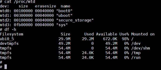

T113S使用spi-nand文件系统的分区大小怎么修改
使用256m的spi-nand
mtd的分区:
mtd0: 00100000 00040000 "boot0"
mtd1: 00300000 00040000 "uboot"
mtd2: 00100000 00040000 "secure_storage"
mtd3: 0fb00000 00040000 "sys"

修改sys_partition.fex分区文件,ubi卷大小是改变了。
但是df命令查看 / 只有29m,不懂这个大小是在哪里修改的。
# df -h
Filesystem                Size      Used Available Use% Mounted on
ubi0_5                   29.9M     29.2M    672.0K  98% /
devtmpfs                 49.2M         0     49.2M   0% /dev
tmpfs                    54.4M         0     54.4M   0% /dev/shm
tmpfs                    54.4M     24.0K     54.4M   0% /tmp
tmpfs                    54.4M     24.0K     54.4M   0% /run
请教下各位大佬们ubi0_5这个size如何修改

Re: T113S使用spi-nand文件系统的分区大小怎么修改
修改 build/mkcmd.sh文件中的make_ubifs函数
你的初始格式应该是这样的:mkfs.ubifs -m * -e * -c xxx ....../rootfs.ubifs
将 -c 后面的参数根据你的nand大小适当调整
@yhf997
也遇到这个问题,你解决了吗?
笃学 说:
这样试了没有效果啊
