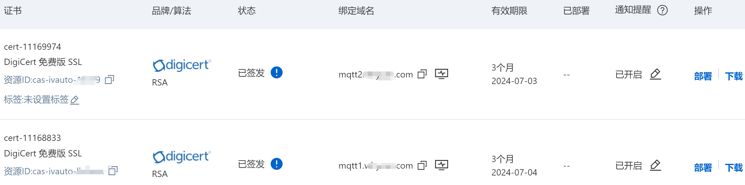

用阿里云免费的SSL证书搭建 WebSocket MQTT 平台
三个月有效期的 DigiCert 免费SSL证书。

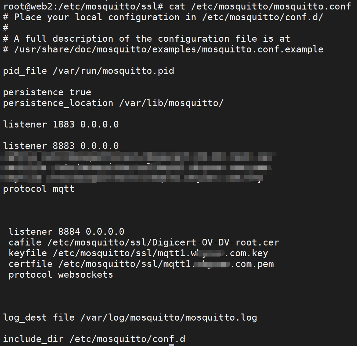

/etc/mosquitto/mosquitto.conf 这个配置
# Place your local configuration in /etc/mosquitto/conf.d/
# A full description of the configuration file is at
# /usr/share/doc/mosquitto/examples/mosquitto.conf.example
pid_file /var/run/mosquitto.pid
persistence true
persistence_location /var/lib/mosquitto/
listener 1883 0.0.0.0
listener 8883 0.0.0.0
cafile /etc/mosquitto/ssl/Digicert-OV-DV-root.cer
certfile /etc/mosquitto/ssl/mqtt1.xxx.com.pem
keyfile /etc/mosquitto/ssl/mqtt1.xxx.com.key
protocol mqtt
listener 8884 0.0.0.0
protocol websockets
log_dest file /var/log/mosquitto/mosquitto.log
include_dir /etc/mosquitto/conf.d

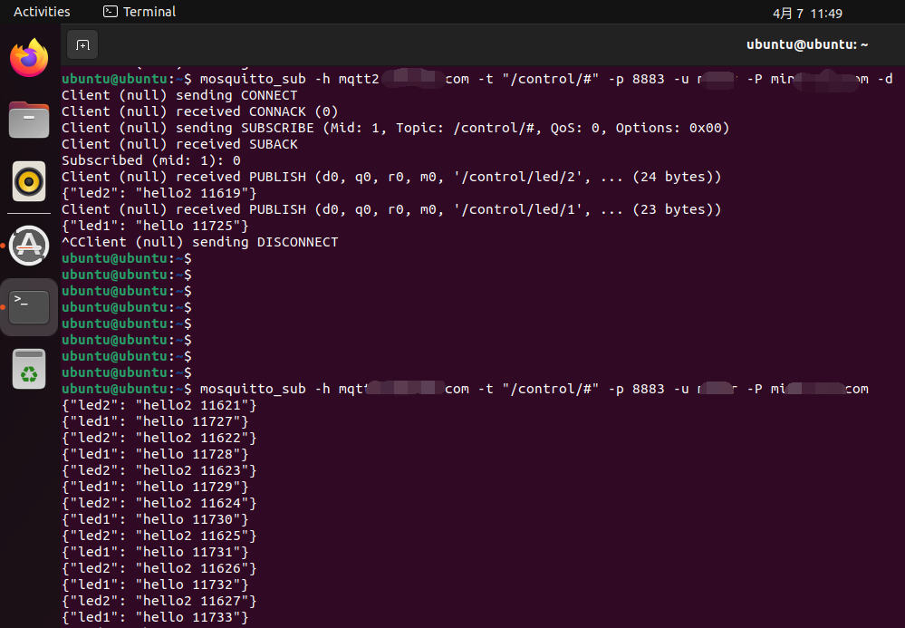

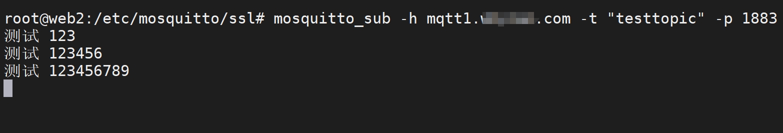

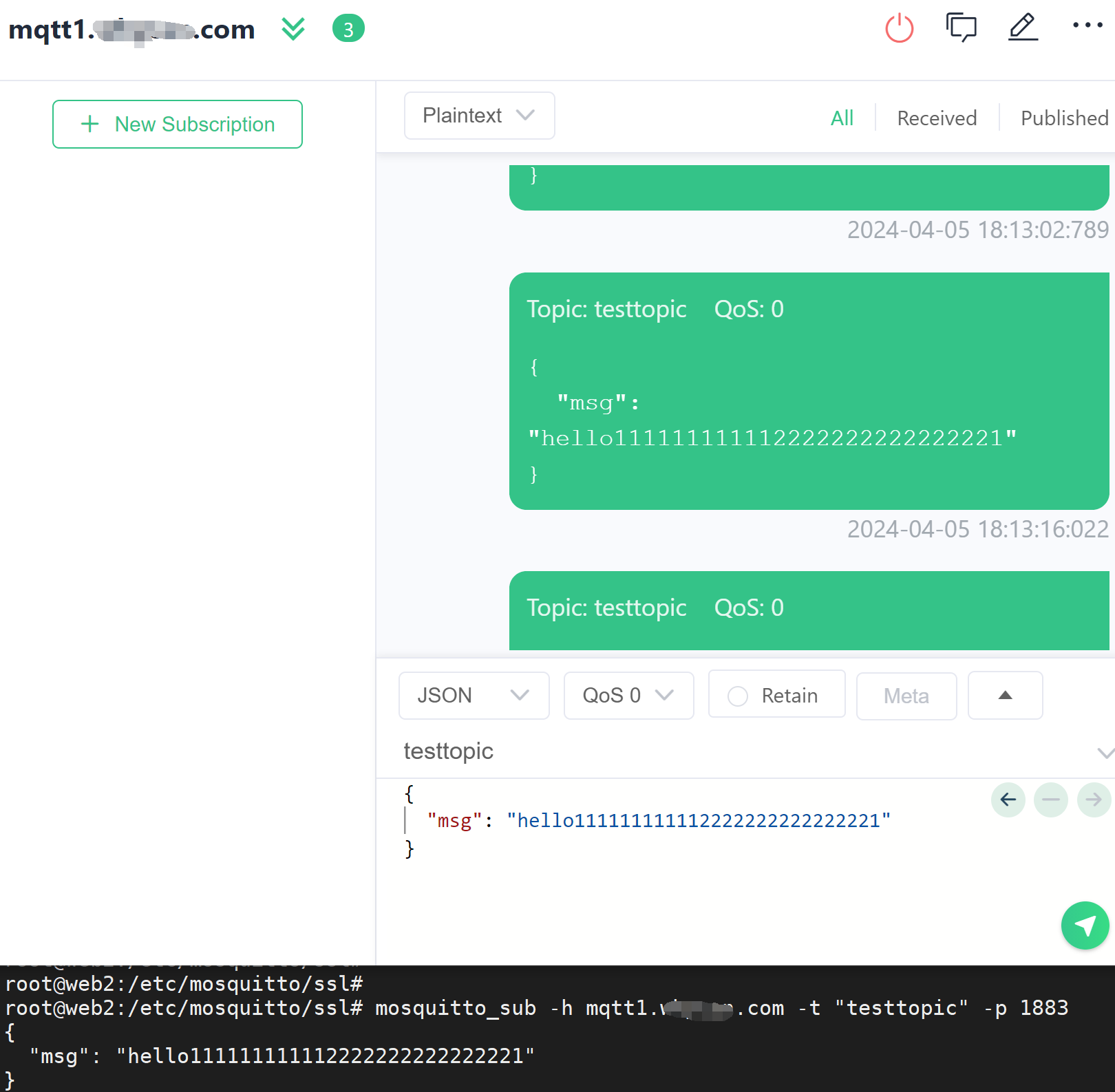

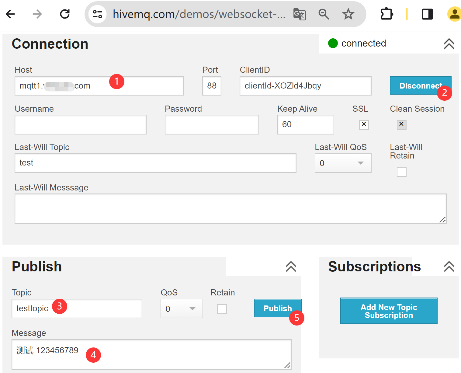

这个配置 MQTT, MQTTS, WSS 用MQTTX软件测试均正常了,但是MQTTS用mosquitto_sub测试未成功。

这个配置 MQTT, MQTTS, WSS 用MQTTX软件测试均正常,强制账号密码登录,但是MQTTS用mosquitto_sub测试未成功。

Re: 用阿里云免费的SSL证书搭建 WebSocket MQTT 平台
搞定了,得用Ubuntu22.04
楼主 #10 2024-04-07 11:55:49
memory
注册时间: 2021-08-11
已发帖子: 702
积分: 677
应该是前面用Ubuntu18.04 的openssl 版本问题,怪不得在google play下载一堆MQTT app都能正常连接到8883端口MQTTS。

到此为止,MQTT,MQTTS,WSS 三种协议完全打通,并且可以互通。

buildroot 2024.02 版本编译出来的,发现嵌入式系统跑不了,也是出错:
# mosquitto_sub -h mqtt2.test.com -t "/control/#" -p 8883 -u test-P test-os.com -d
Client null sending CONNECT
OpenSSL Error[0]: error:0A000086:SSL routines::certificate verify failed
Error: Protocol error
然后一顿骚操作,升级了openssl版本,仍然没有解决,继续跟踪openssl源码,发现需要去找 /etc/ssl 目录
然后把ubuntu 的 /etc/ssl 目录备份解压到 buildroot,OK!
tar cvf /mnt/hgfs/D/s.tar /etc/ssl/ /usr/share/ca-certificates/
