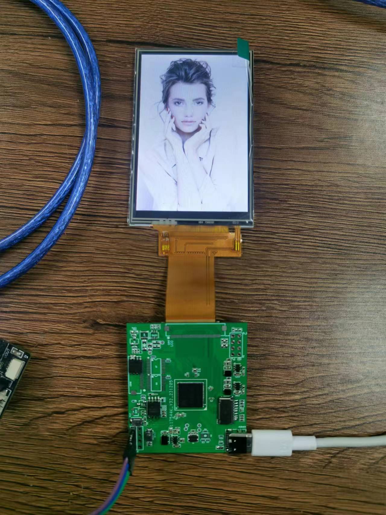

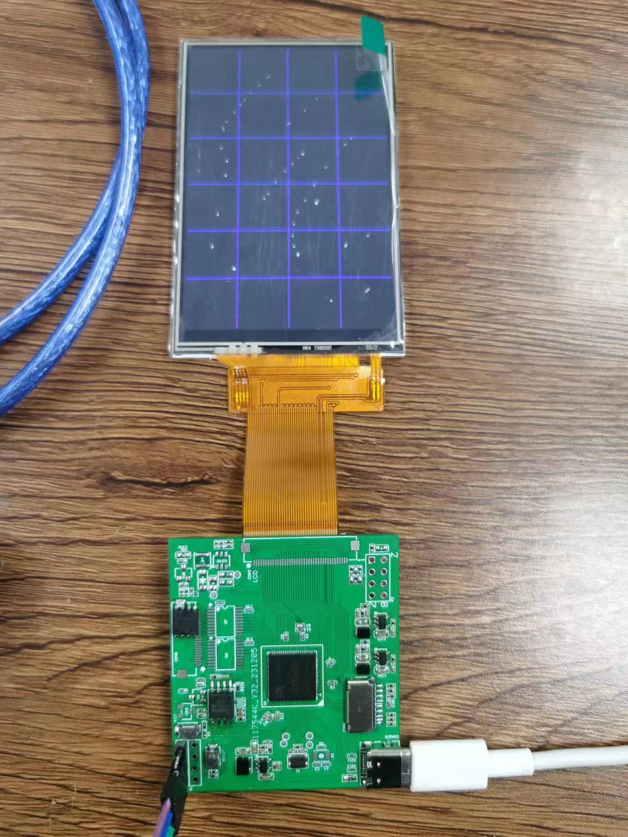

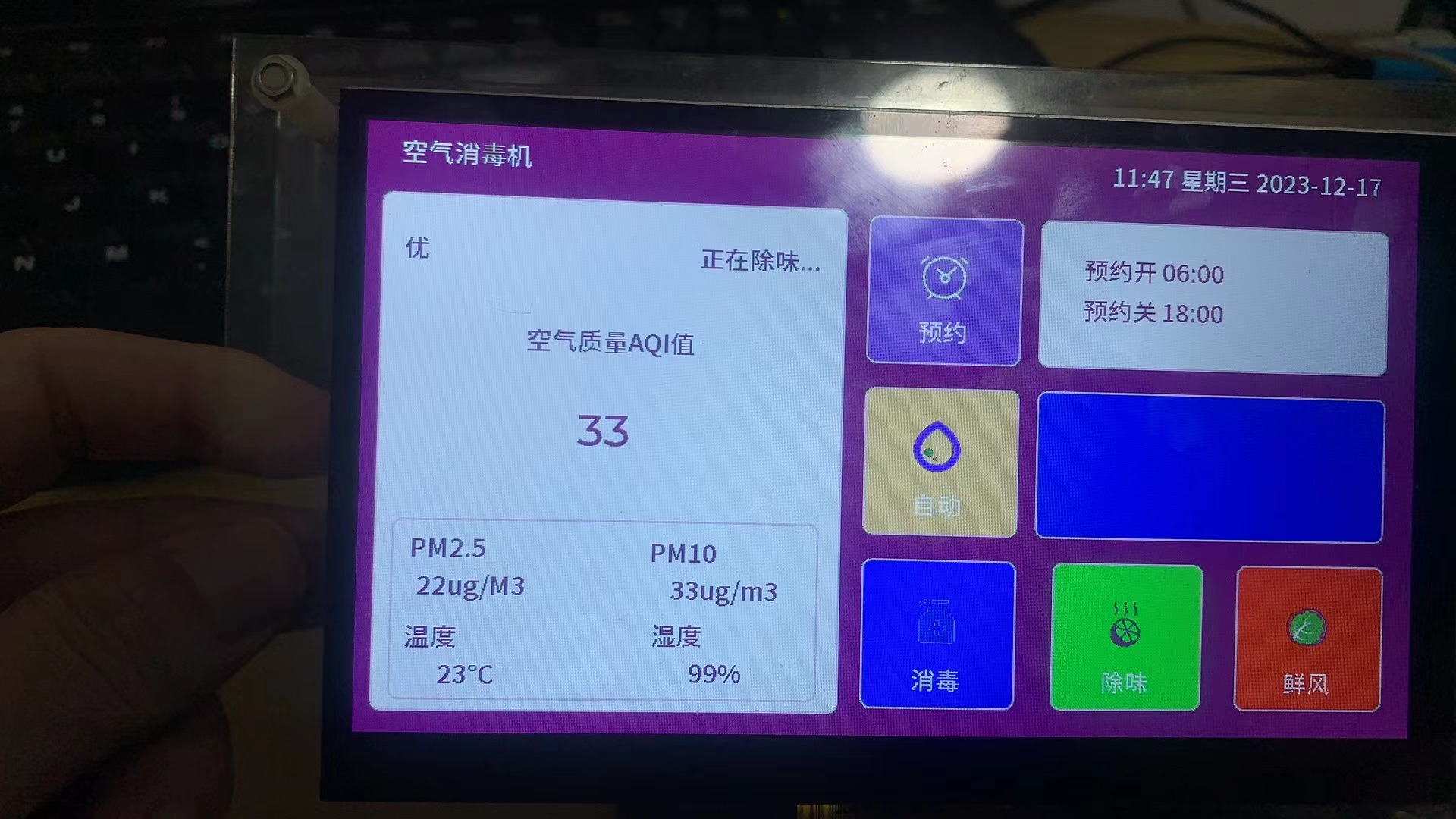

一个人调试太孤单了,终于可以卖4块D133CBS开发板了,公布一下进展,找人一起玩
1.启动速度确实快
2.调试完的SDK链接,触摸和RGB显示已调通,IO模拟SPI显示SPI屏幕等  https://gitee.com/kasira/luban-lite
3.淘宝链接: https://item.taobao.com/item.htm?spm=a21n57.1.0.0.6b12523ccXOYnr&id=756590027971&ns=1&abbucket=20#detail
4.
5fe20635a5c125f12fa7afa7a6b4102.jpg60d73095f5408f40b2dbe0386c11ab0_20231215-1504.jpga617319712fc95b277c3c868cdb9986.png

#2 2023-12-19 08:51:04
soso
注册时间: 2022-05-03

这个外围电路那么精简,感觉比t113外围还简单~~
#3 2023-12-19 09:06:38

赞一个,LZ这个屏幕分辨率是多少的?驱动1024x600的屏幕怎么样?
是的 感觉还可以   还没试播放视频呢  文件系统还没调好

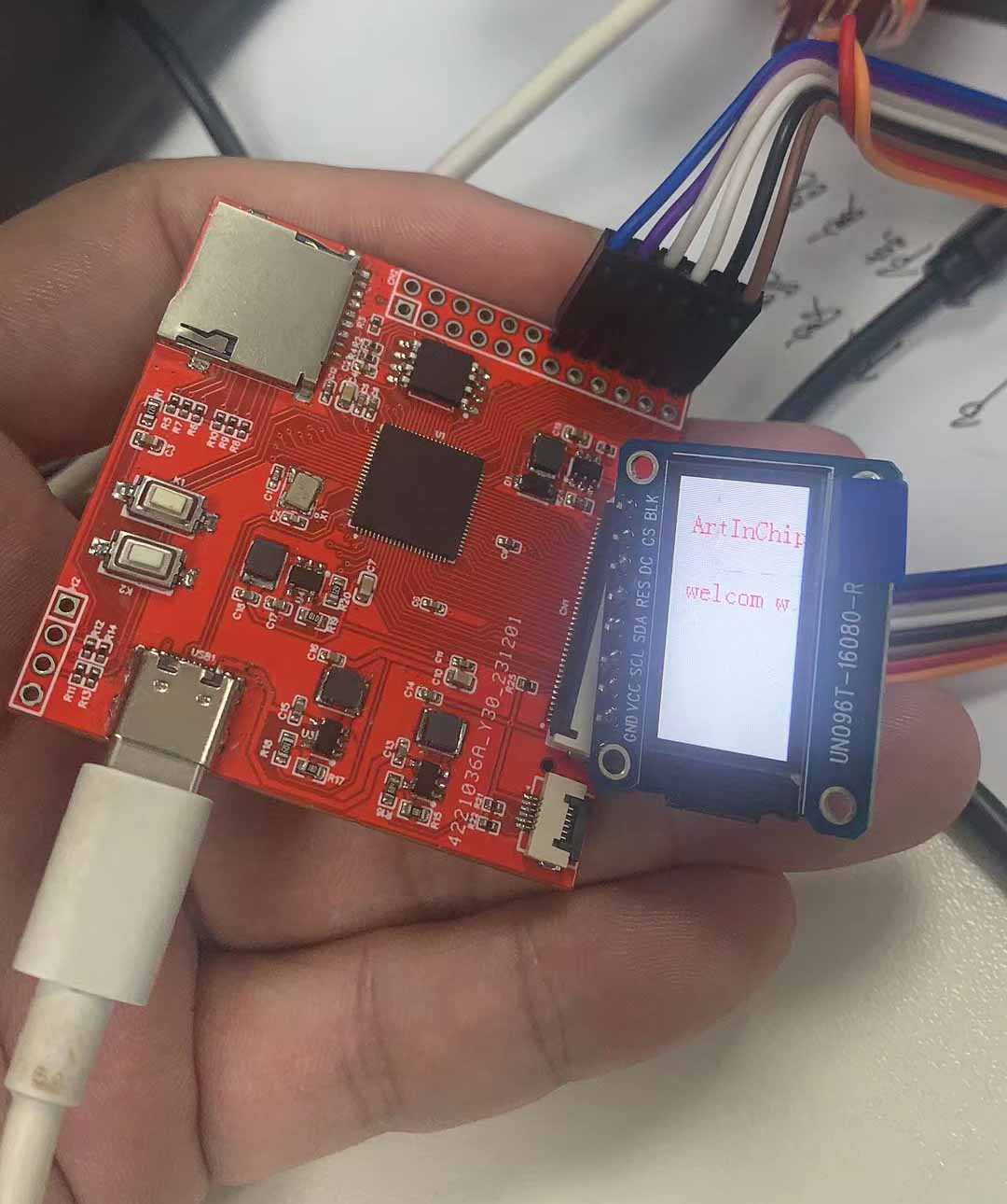

也做了一个133的板子  支持多种LCD接口,目前调通8080-16bit和RTP。其他再调。空板子还有几片,有人要么。

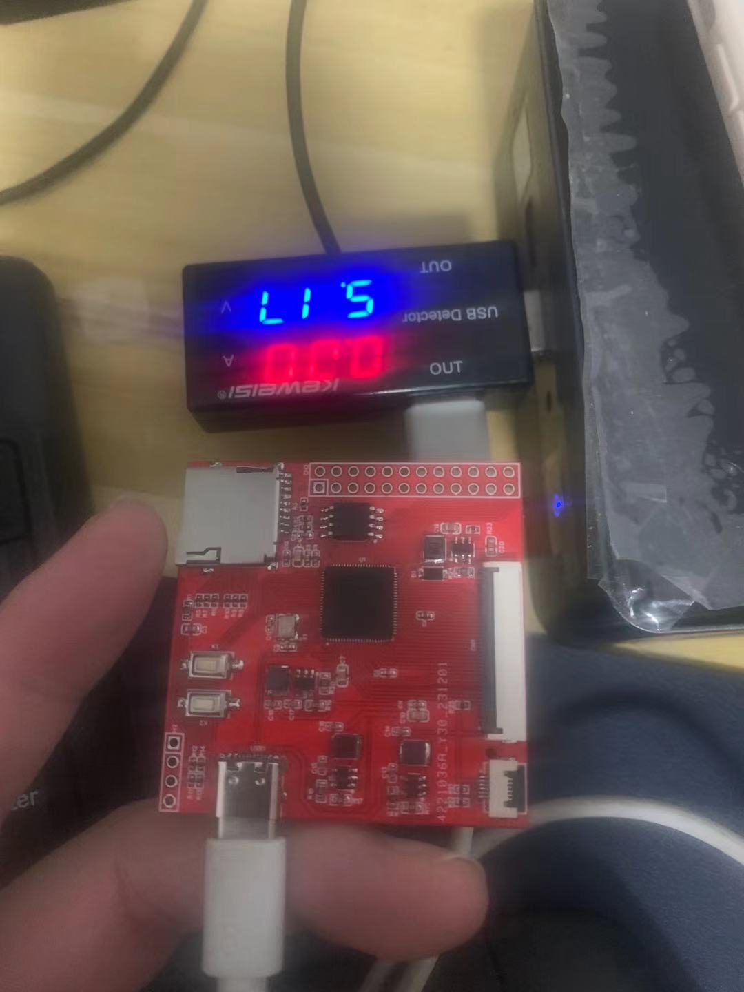

麻烦问下不带屏场景下,整版功耗好多,也在考虑用这个片子,但是功耗未知。

工具不行 测不了

接USB口只点一个灯的情况,3.3V供电,其他电源内置
