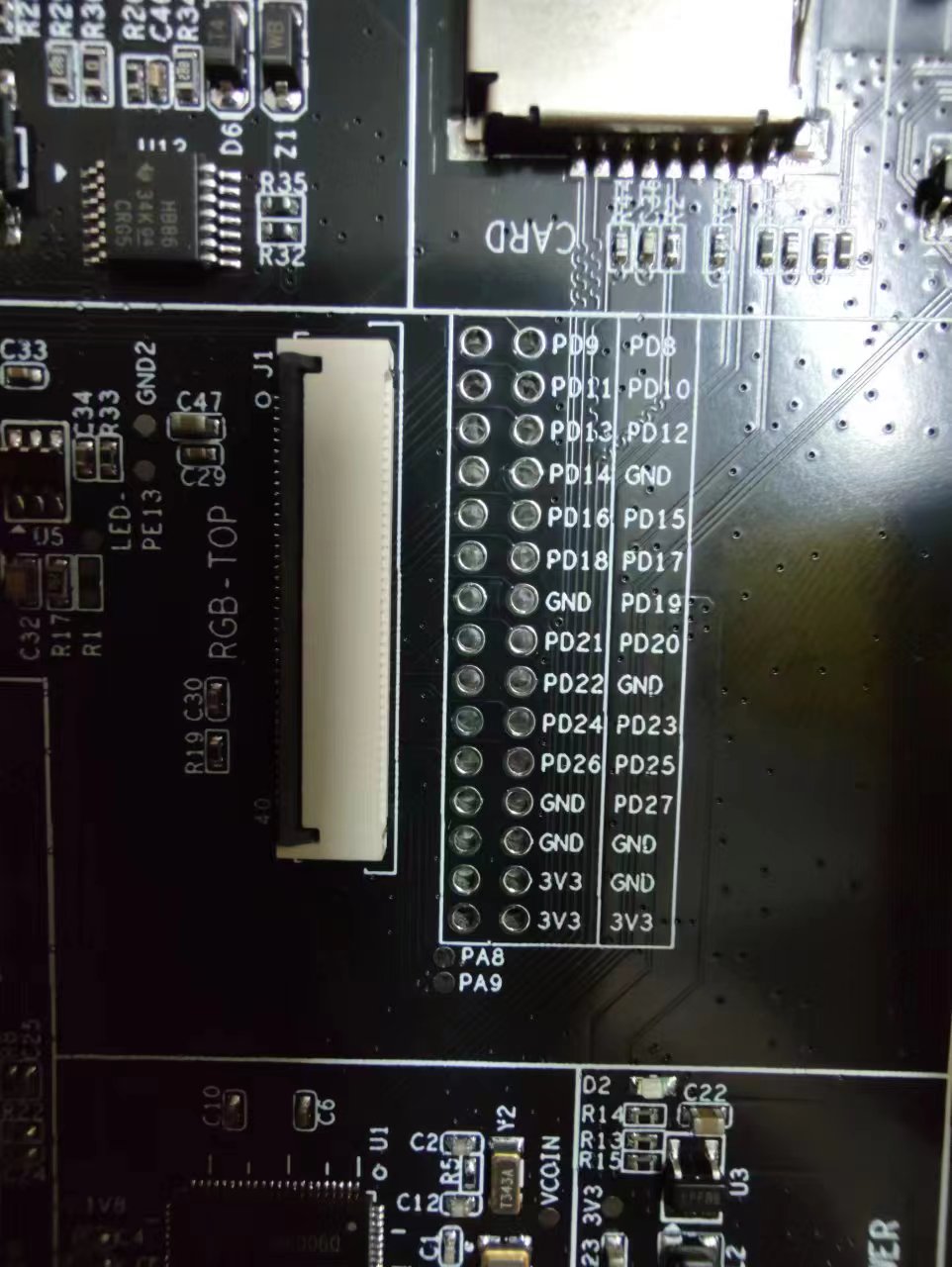

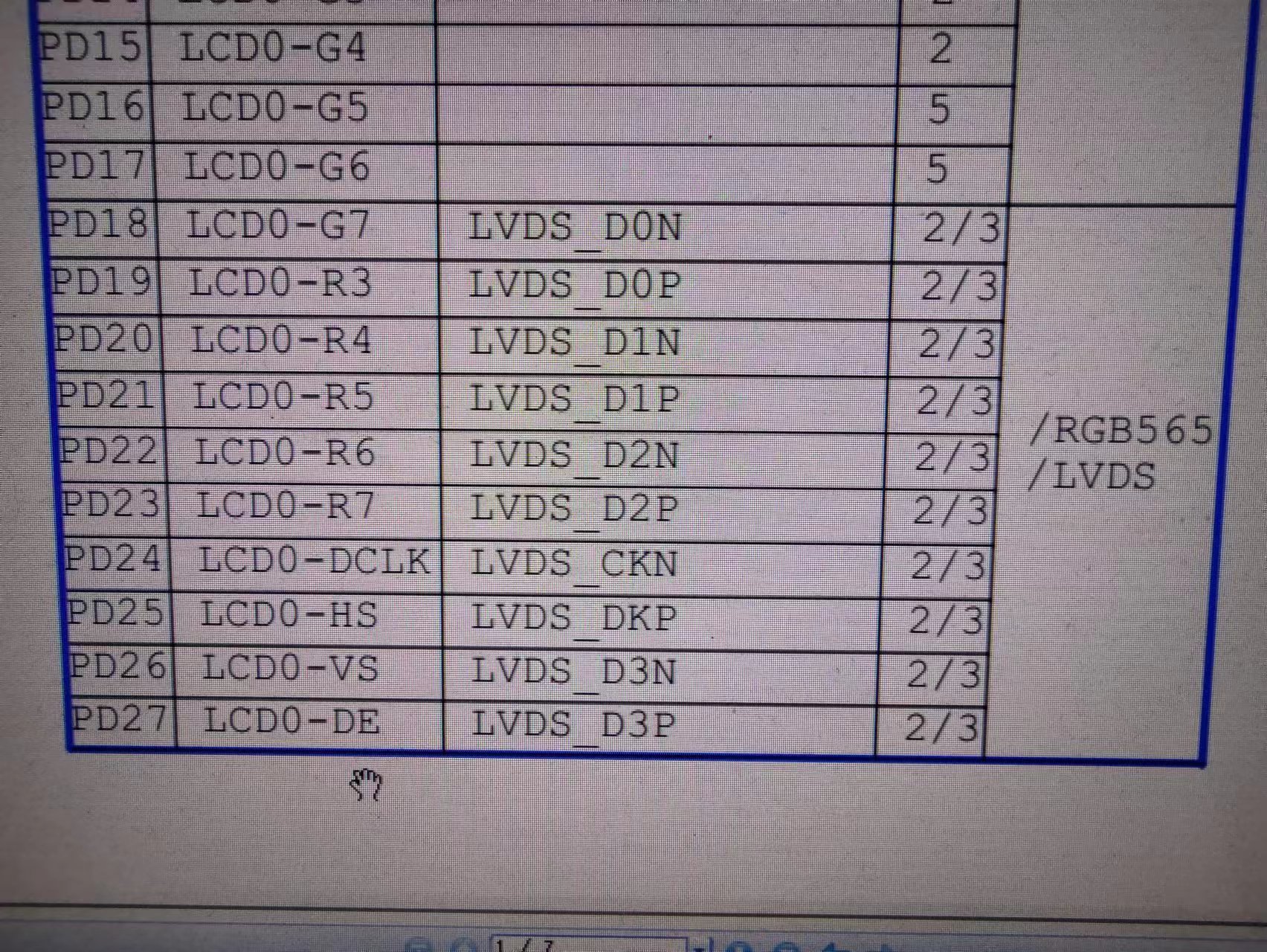

由于项目需求用到7寸LVDS 1024x600的屏,看D133是支持LVDS的,并且单link最大支持1366x768分辨率,那就试玩下
找到之前用的昆仑派板子看了下,刚好预留有LVDS信号引脚

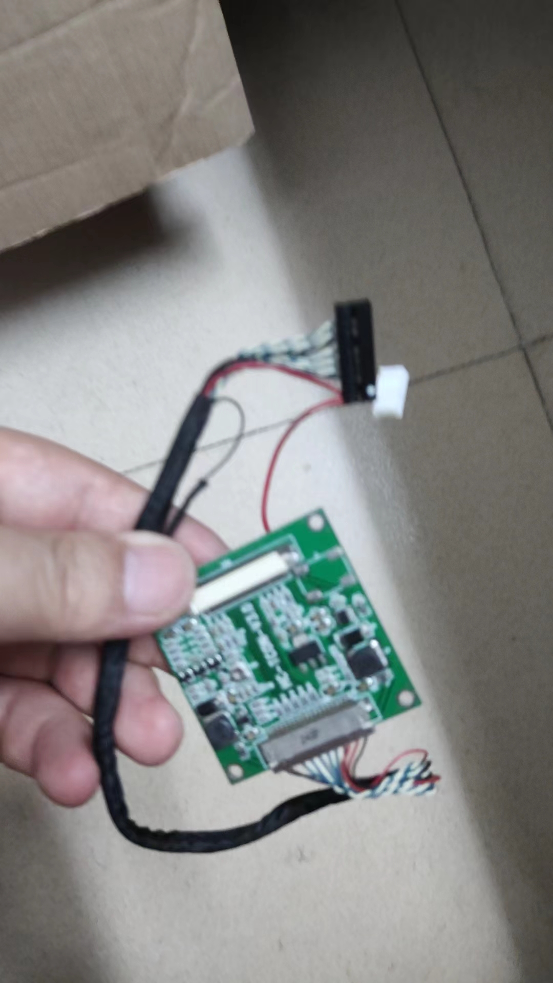

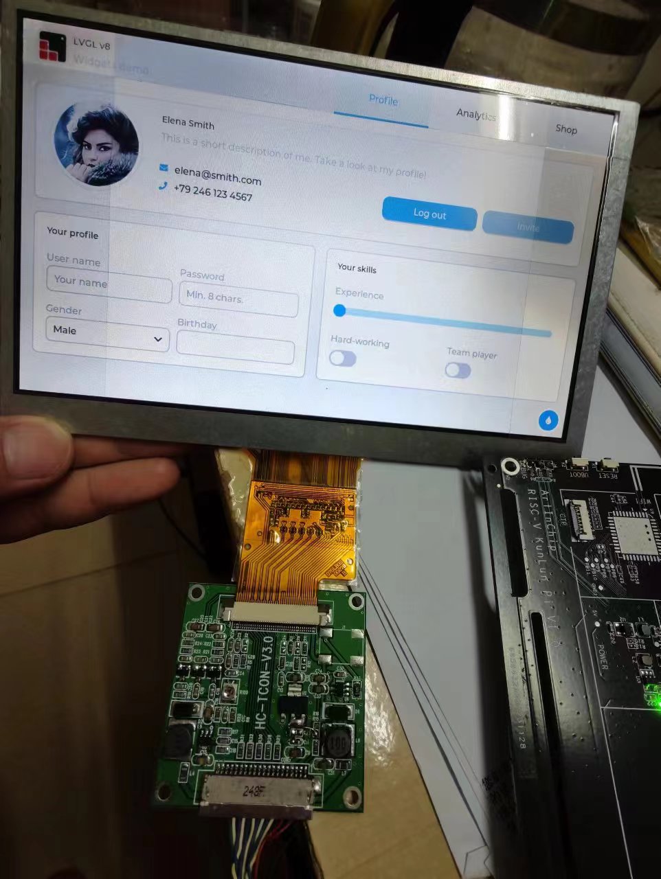

找出以前调试用的LVDS驱动板,调整信号线顺序,接上屏试试
.jpg

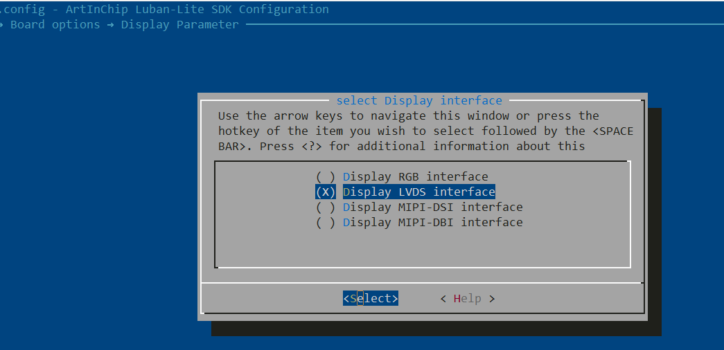

me打开项目配置,->Board OPtions ->Display Parameter ,选择Display LVDS interface

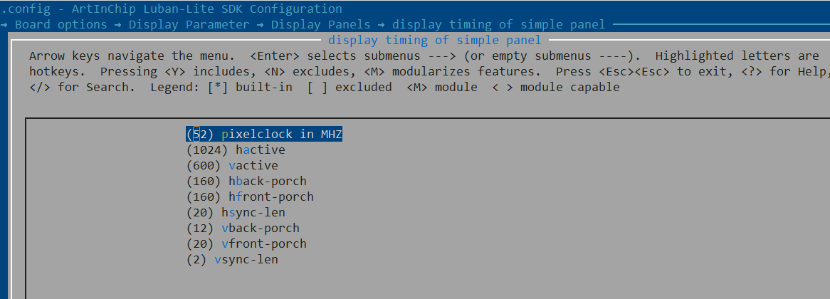

配置LVDS时序 ->Board Options ->Display Paramter ->Display Panels ->display timing of simple panel
scons 编译后,烧录 成功点亮

请问楼主,这不是通过D133直驱LVDS的嘛?
是的,D133直接驱动LVDS屏,但是我用的昆仑派的板子,上面只引出了LVDS信号引脚,还需要相应的驱动电路才能驱动屏,所以才加了驱动板
