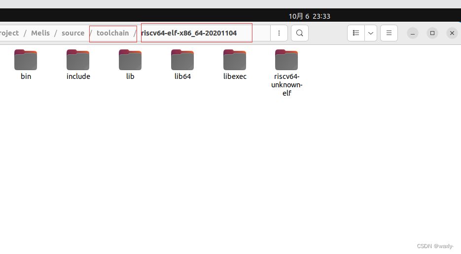

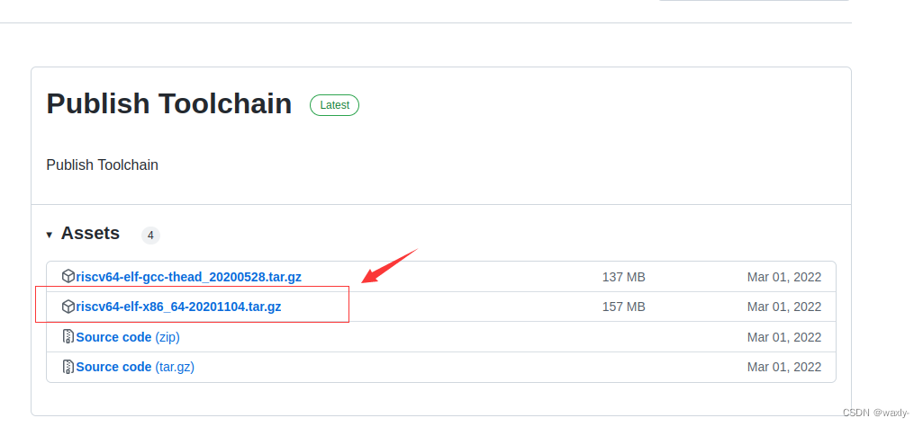

工具链地址如下:
https://github.com/Tina-Linux/d1s-melis/releases
建议直接下载这个,因为工程中默认的也是这个
代码下载好后,解压。并将下载好并解压好的工具链放在代码的toolchain目录下。(我这里将原项目目录更名为了source,并不影响其它)

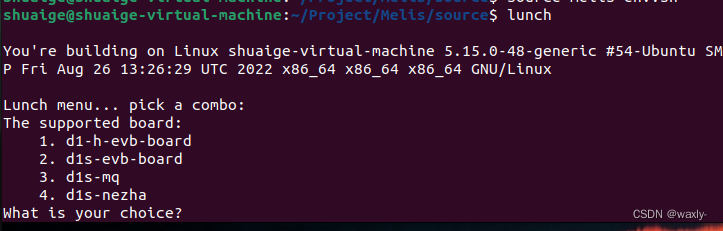

初始化环境变量后,我们需要通过“lunch”来选择我们需要编译的项目,lunch是通过扫描projects文件夹下的文件夹,进行识别一共有多少套方案,lunch选中后,系统的编译参数、打包参数,运行参数等,就会使用对应方案文件夹中的配置文件。(具体为什么叫lunch,原因不详,或许本应该是launch?学习英语任重道远!)
对应方案
#通过lunch来选择要编译的项目
lunch
因为我使用的是麻雀的开发板,因此我这里选择3.

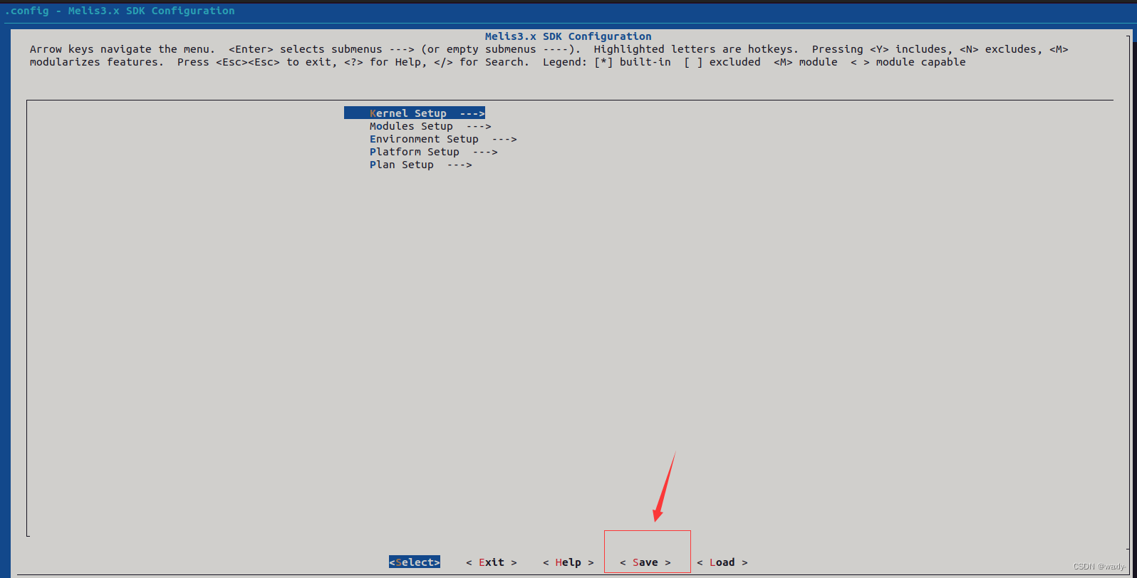

注意,如果你在kconfig中,增加了某些选项,但是没有在deconfig中增加对应的配置,直接make可能会报错。需要通过make menuconfig来重新生成默认的编译配置。
#通过make menuconfig选择编译参数
make menuconfig
注意:curses.h: No such file or directory ,那是因为环境没弄好,“sudo apt install libncurses5-dev” 即可
第一次编译,直接保存即可。配置默认是保存在当前目录下的 “.config”文件中,最好不要改文件名。如果不想每次编译都make menuconfig,那么就将当前的“.config”的内容,更新到对应方案目录下的deconfig文件中。比如我要改的话,那我就需要将“.config”文件中的内容,全部替换到“projects/d1s-mq/configs/deconfig”文件中,这样每次lunch之后,系统默认来这里来拿编译参数。
以上完成后,就可以直接make了,如果没改过任何东西的话,是可以直接编译通过的。如果不通过,可能要检查一下自己的环境是否安装完善,勤加百度,即可解决问题。

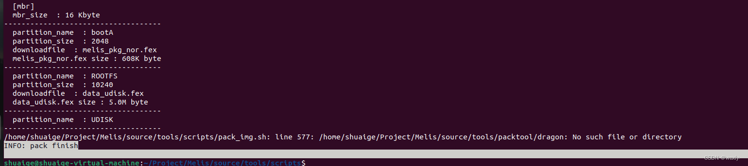

注意:如果出现如下错误:
这个时候,打包是没有成功的,cd到对应目录下,查看文件夹下,又是存在这个dragon文件,有点神奇。其实是因为dragon这个程序是在32位机器上编译出来的,这是32位的程序,在64位的Ubuntu中运行需要提前安装32位的库。
请执行操作:
sudo dpkg --add-architecture i386
sudo apt-get update
sudo apt-get install libc6:i386 libncurses5:i386 libstdc++6:i386 -y
sudo apt install lib32z1 -y
重新pack后,没有提示,打包成功。
