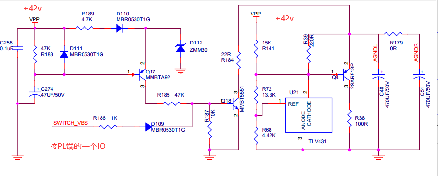

请教,这电路的作用。
如图,,自己看不明白,感觉没什么用的。。

前面是供电进来啊,有防反接,有个开关切换的电路。后面是个稳压器。
看不懂,后边的U21和Q4是如何构成稳压器的?U21是tl431这个明白可以稳定一个电压,但是却稳定的是Q4的基极。
tlv431基准电压是1.24V,如果tlv431稳定工作,那么Q4基极电压是4.97V.
VPP接高电压,Q17导通,Q18导通。这里能看明白,然后呢?
要么有VPP供电,将Q3的集电极拉低,要么switch有高电平信号,将Q3集电极拉低。但是为什么要将Q3集电极拉低呢?Q3这里电流流向看不懂...
AGNDR,AGNDL是啥?
