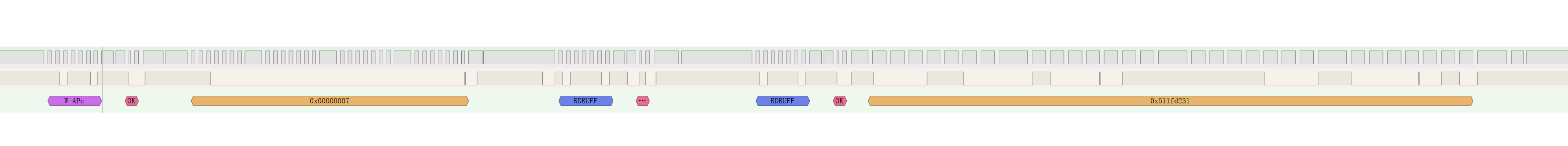

由于我对汇编实在是一窍不通,使用汇编进行时序刷写时总会有一些奇形怪状的问题,迫不得已才放弃了大佬现成的汇编代码。在我的版本中,只有8bit command和32bit WDATA使用SPI刷写,其余均用IO刷写。对于占空比看起来高的问题,我直接加了一堆nop粗暴解决。单次刷写消耗的时间在两位大佬之间。

单次刷写时占空比情况
