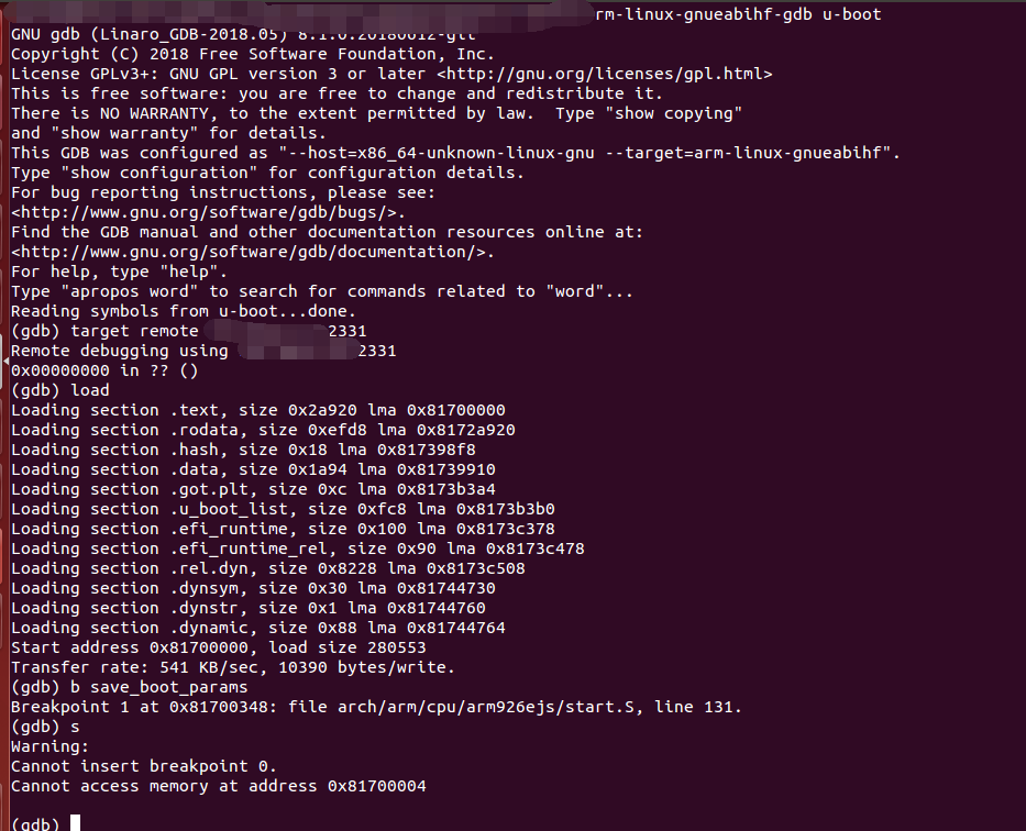

使用jlink调试F1C100s,是否需要初始化SDRAM
我使用jlink gdbserver调试uboot,结果就是访问不了内存,是不是SDRAM还没有初始化?有谁能解答下吗

对,brom 不初始化ddr控制器的,因为他不确定你用什么规格的dram.
初始化脚本我找找,再发上来

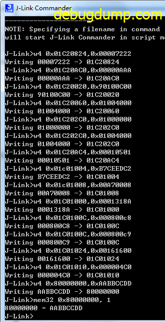

初始化IO与DRAM寄存器:
w4 0x01C20824,0x00007222
w4 0x01C20AC0,0x00000AAA
w4 0x01C20020,0x90100C00
w4 0x01C20060,0x01004000
w4 0x01C202C0,0x01000000
w4 0x01C202C0,0x01004000
w4 0x01C20AC4,0x00010501
w4 0x01c01004,0xB7CEEDC2
w4 0x01c01008,0x00A70008
w4 0x01C01000,0x0001318A
w4 0x01C0100C,0x000800c8
w4 0x01C0100C,0x000800c9
w4 0x01C01024,0x00161600
w4 0x01C01010,0x000004C0
然后写DDR:
w4 0x80000000,0xAABBCCDD
mem32 0x80000000, 1
试一试上面看能否可以?

试了一下, 没问题.

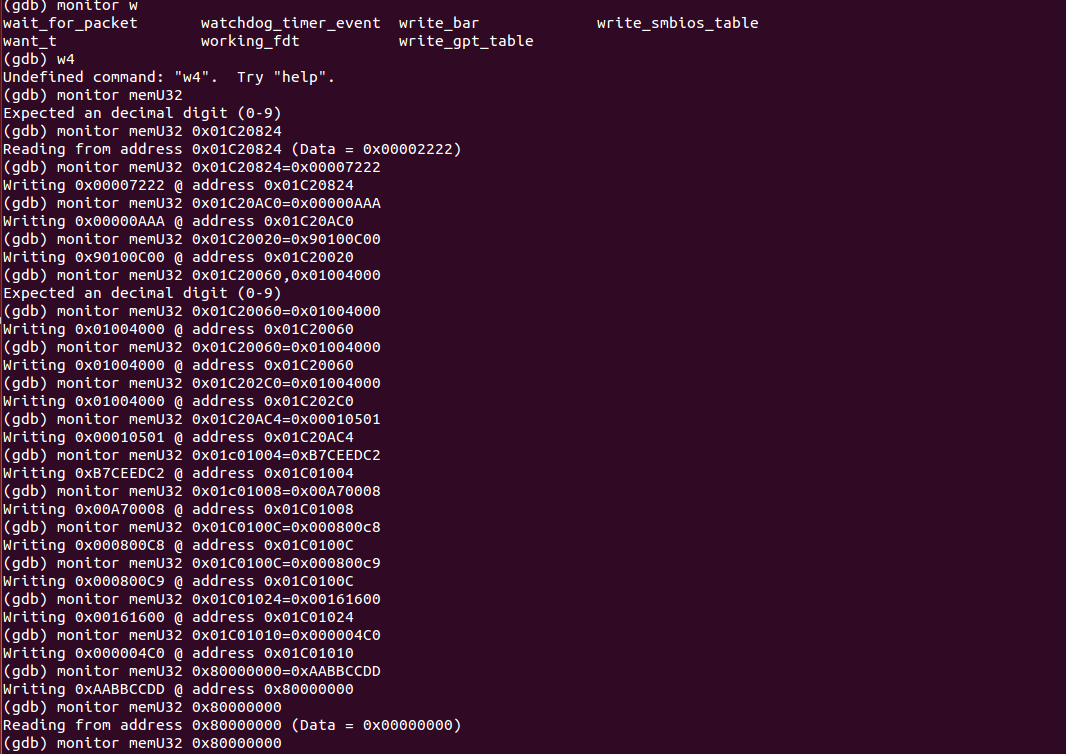

Re: 使用jlink调试F1C100s,是否需要初始化SDRAM
jlink
还是不行,我用的是jlinkgdb
最近编辑记录 hello (2018-10-12 21:35:11)

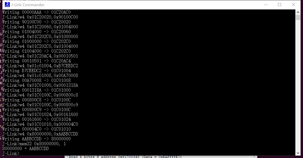

command
这样貌似是可以的,很厉害,晕哥,谢谢解答,这些东西,你是看datasheet,还是哪个工程就有的啊
