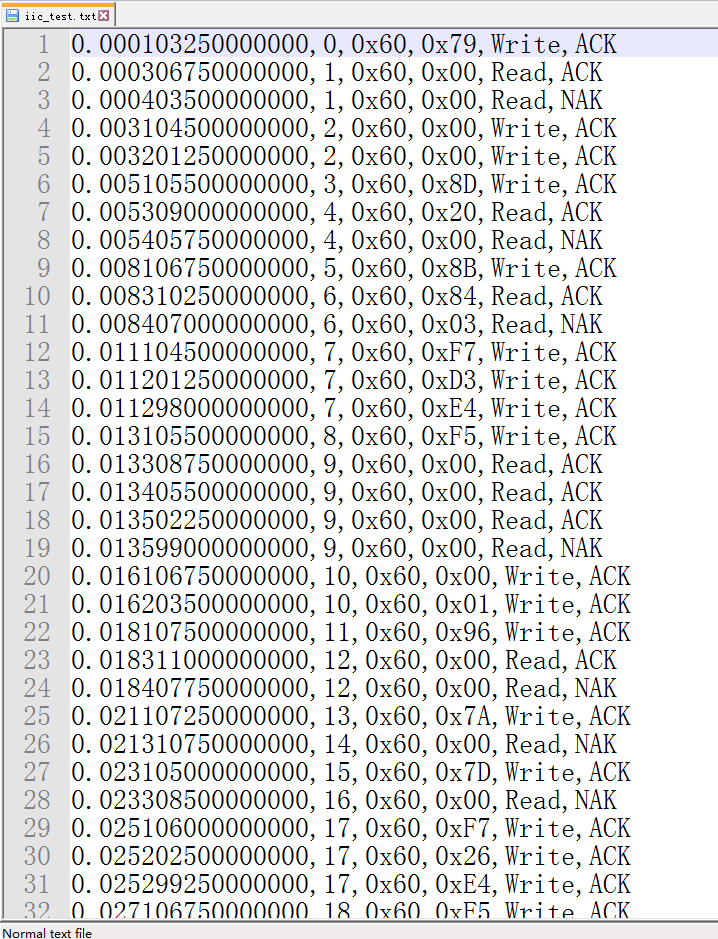

再发一个小工具,用淘宝二十几块的白菜逻辑分析仪抓IIC通讯数据
穷人一个,买不起高端仪器,调数字电路只好用淘宝二十几块的逻辑分析仪顶着,时常要抓点IIC数据,工作繁复,于是写了一个软件辅助之,特发上来共享。
前面不赘述了,设置好仪器,抓取数据,分析仪软件导出数据,得到如下txt:

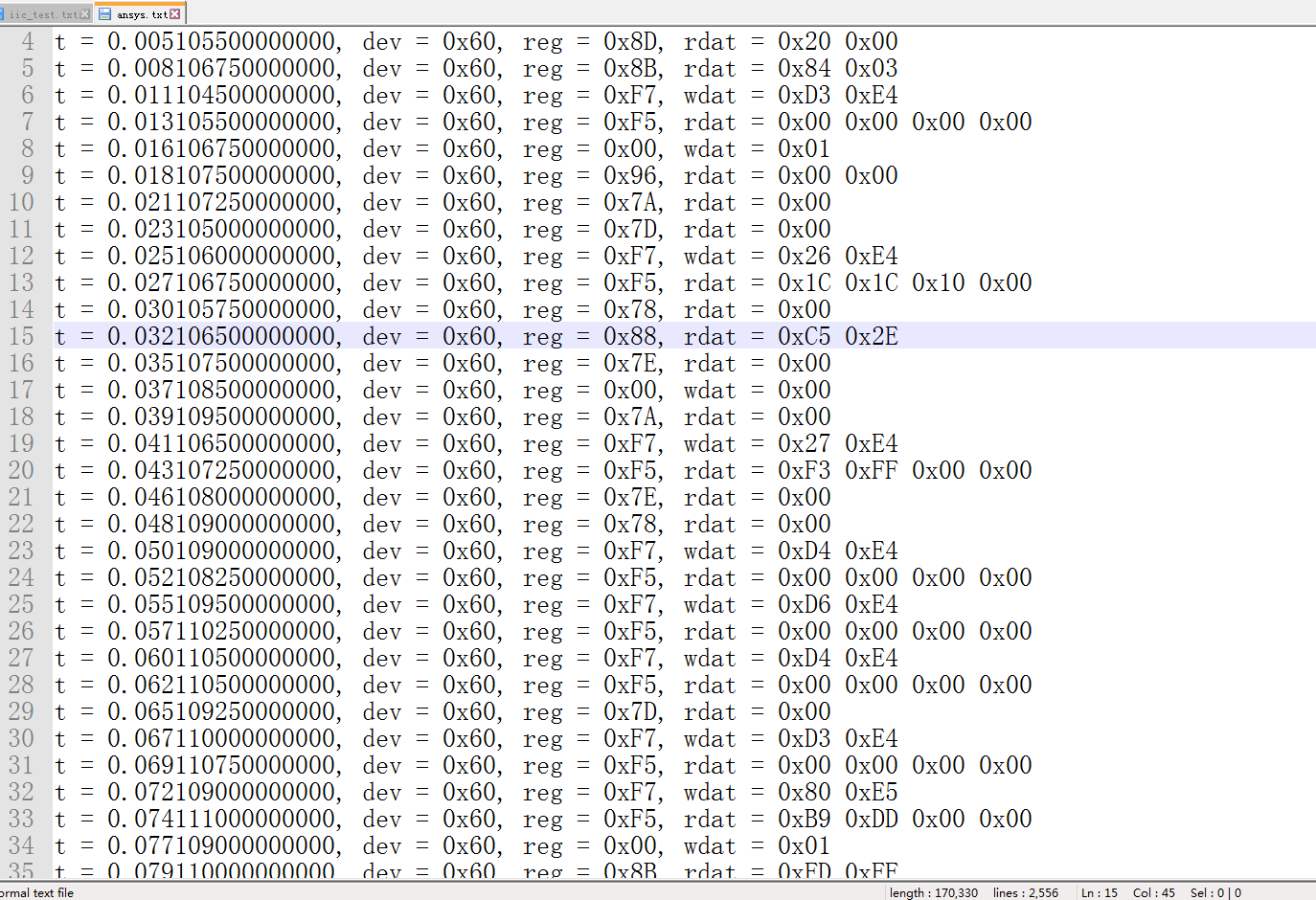

显然,从这一堆数据里扒东西,甚是麻烦,用iic_ansys.exe转换一下,得到如下txt:
是不是清晰多了?

不错,
不过 Sea-Logic 不是已经可以直观图形显示了吗?选择I2C协议分析。
为什么还要这样导出?不太明白,请指教。

图一就是选择IIC协议,然后导出数据啊,图二更加简洁而已
之前有一款数字电源芯片,接口是IIC的,需要分析调电压的寄存器地址和数据,从一堆数据里找,工作量比较大
图一的地址和数据没有分离出来,图二的设备地址,寄存器地址,读写数据都分离出来了
