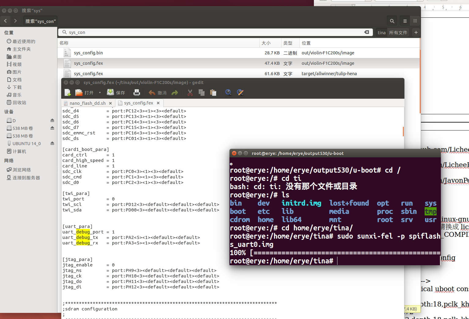

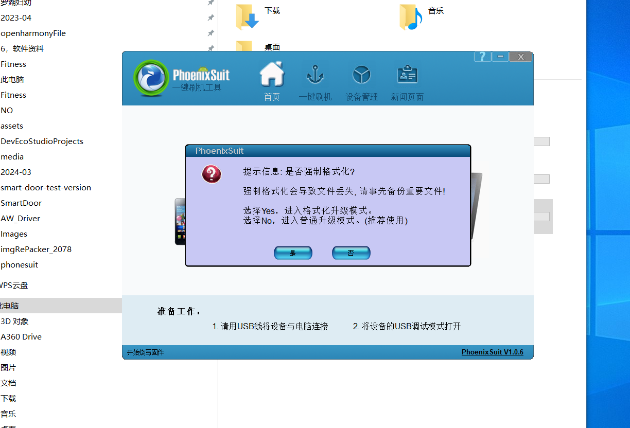

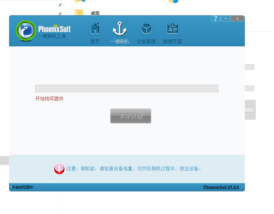

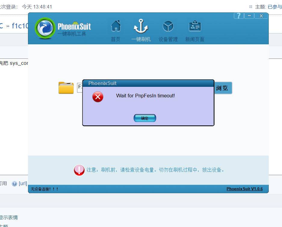

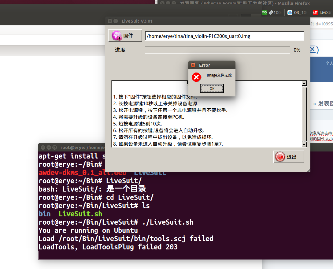

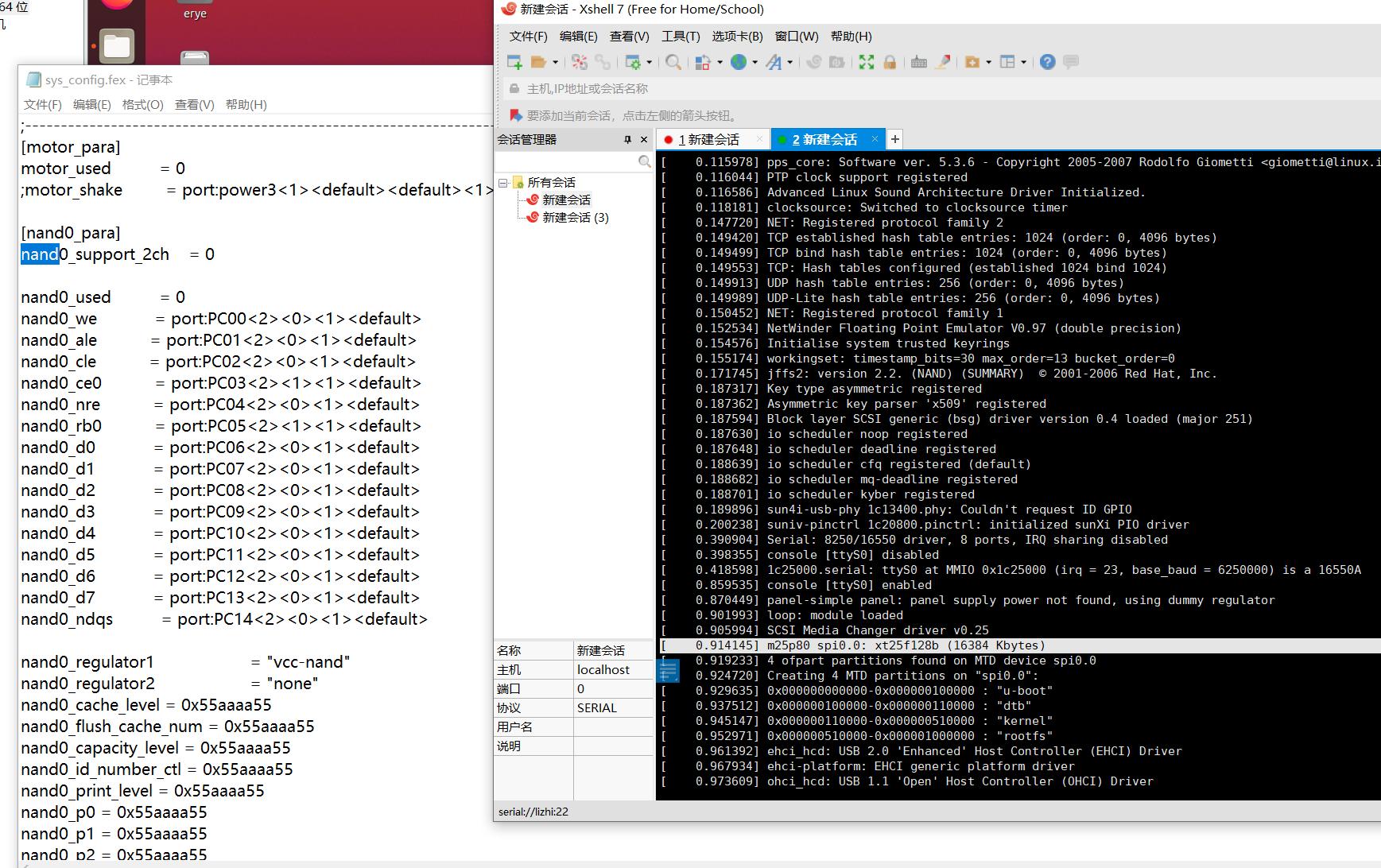

f1c100s烧写tina镜像失败
生成的tina_violin-F1C200s_uart0.img怎么也烧不进板子里,不知道怎么回事,linux的sunxi-fel烧写,串口读不出信息,什么输出都没有,不知道烧进去没有,Windows的烧写失败,phoeinxsuit烧写就一直显示进度为0,然后就弹出wait for  pnpfesh timeout,PhoenixCard烧进去也是一样

先把 sys_config.fex 里面的 debug uart 改成你的调试uart

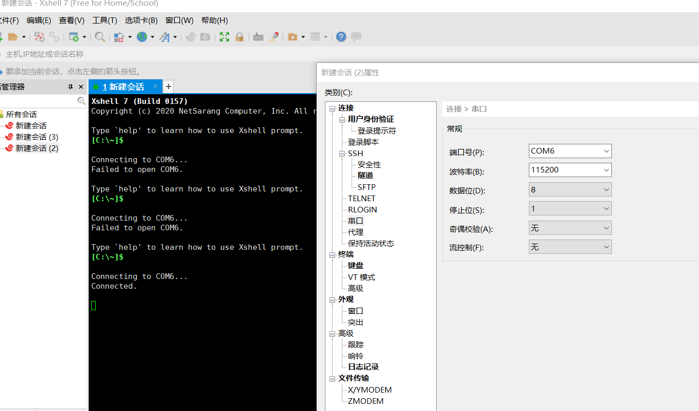

晕哥我串口是按这个uart_para来接的,PA2和PA3,但是指令烧录进去串口还是没有输出,我怀疑是这个tina_violin-F1C200s_uart0.img根本就没有烧录进去,我之前是怀疑固件编译有问题,重新装ubuntu14又编译一遍,得到的固件大小一样,其他的烧录工具就根本烧录不进去,1.png2_20240530-1457.png

Re: f1c100s烧写tina镜像失败
你是接的spi nor flash 还是 spi nand flash ? 这个要和sys_config.fex 里面配置成一致的才可以。
hameyou 说:
是的是的哥,这个应该是闪存类型不匹配,系统配置的是 NAND Flash,开发板xt25f128b是 SPI NOR Flash,现在是改这个配置文件的问题了麻烦,十分感谢感谢哥,:D big_smile big_smile big_smile ,调这个不知道装机几次了6.png
