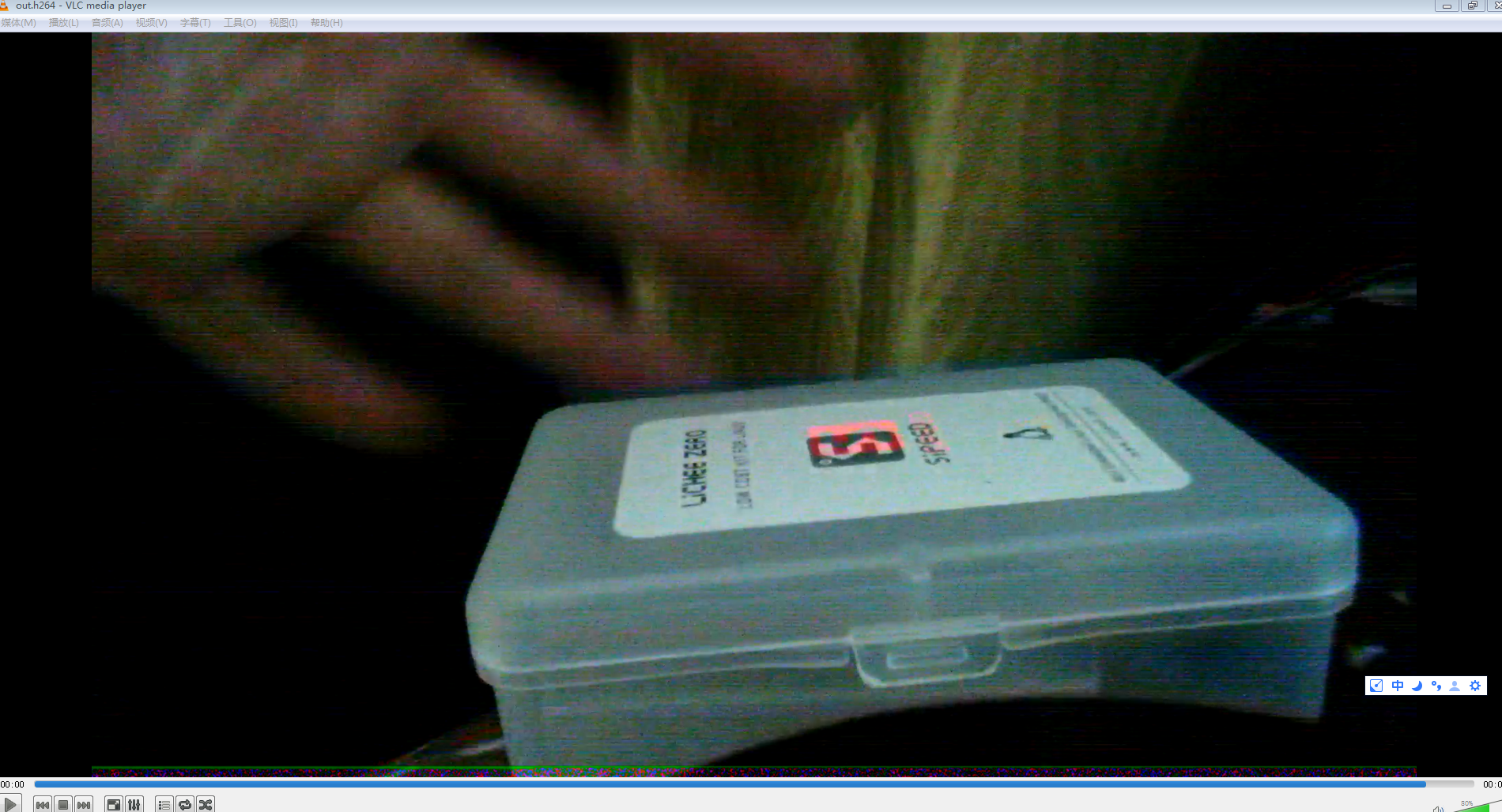

万幸 前几天抱着姐姐睡觉 在梦里成功编码了  回来后按照梦里的指示   修改了 sun6i_video.c    成功实现了编码
可能我是5.2.y 配置文件无法完全适配  最后掉坑里了  只能复制粘贴地改

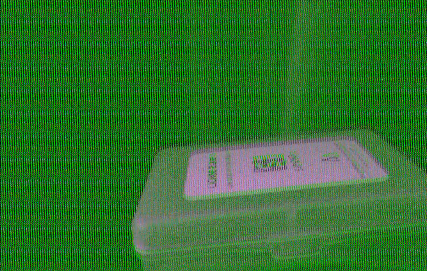

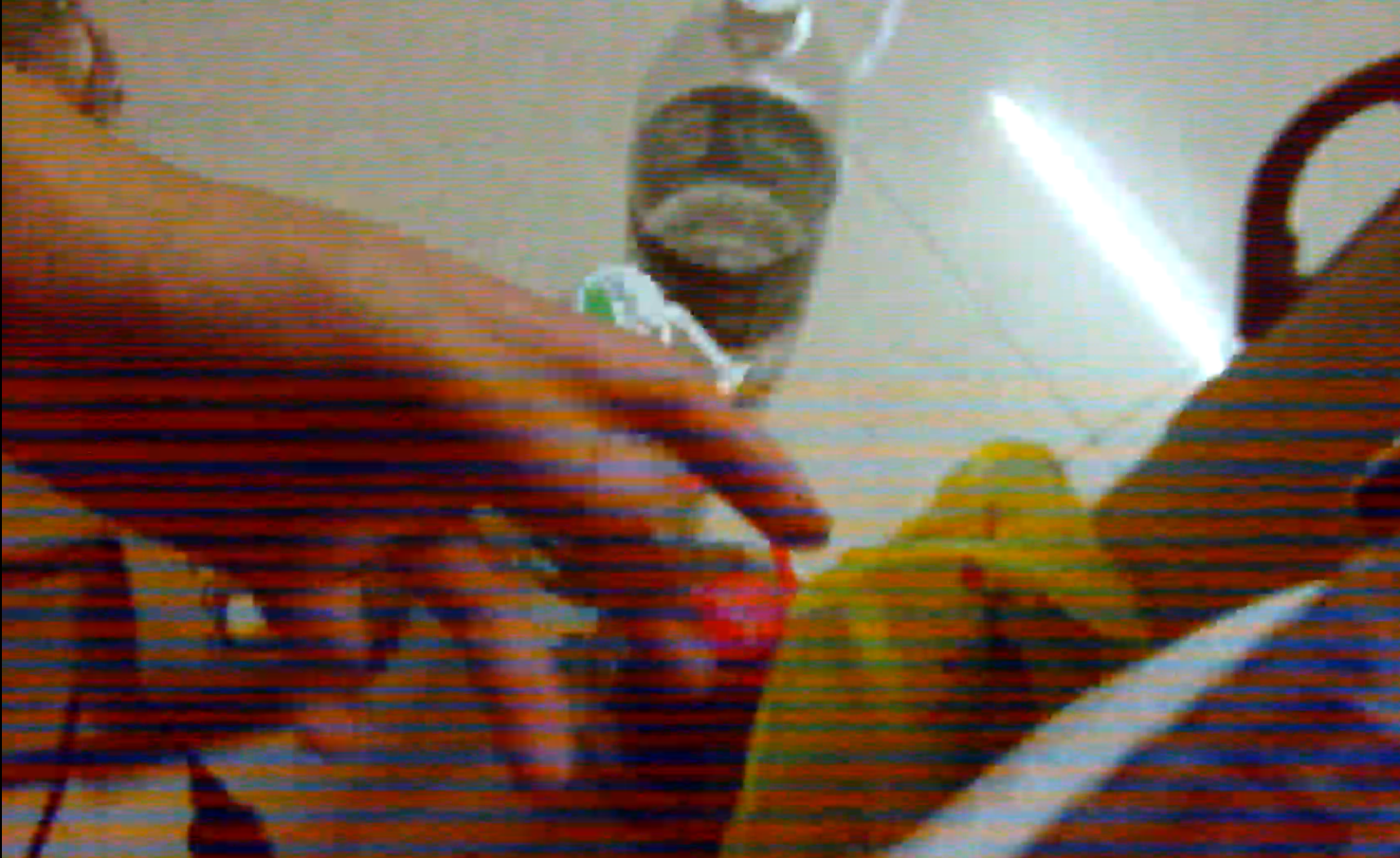

虽然成功了  但出现个新问题  OV5640   1920 1080  15帧  编码是看得到画面的
但当我
# ./f264 1920 1080 30 60
Info: captured 60 frames in 2.01s; FPS = 29.8
debug  : cedarc <VeRelease:1253>: ve release ok
30帧  是带有绿色的花屏画面
按照你的代码 里的提示   也是无法解决这个问题
        // This ALIGN_16B thing is wrong?
        // At 1920x1080, this will screw up the data alignment and create a green band in video
        if(width==1920)
         buffers[l].addrVirC = buffers[l].start + ALIGN_16B(g_width) * ALIGN_16B(g_height);
        }else
        buffers[l].addrVirC = buffers[l].start + g_width * g_height;
        int addr = buf.m.offset;
        // dirty hack to get physical address of buffers
        // see github repo README for details
        perror_ret(ioctl(fd, CAM_V2P_IOCTL, &addr), "CAM_V2P_IOCTL");
        buffers[l].addrPhyY = (void *) addr;
        if(width==1920)
          buffers[l].addrPhyC = (void *) ( addr + ALIGN_16B(g_width) * ALIGN_16B(g_height) );
        }else
         buffers[l].addrPhyC = (void *) (addr + g_width * g_height);
Info: captured 60 frames in 23.73s; FPS = 2.5
效果如图
.png
这是编码后的视频截图
设置15帧的时候是:
图像下方好像有点问题  虽然不是很清晰
我想知道 为什么30帧的时候  画成绿色  15帧就有一点正常  是不是 PCLK速度不够?
