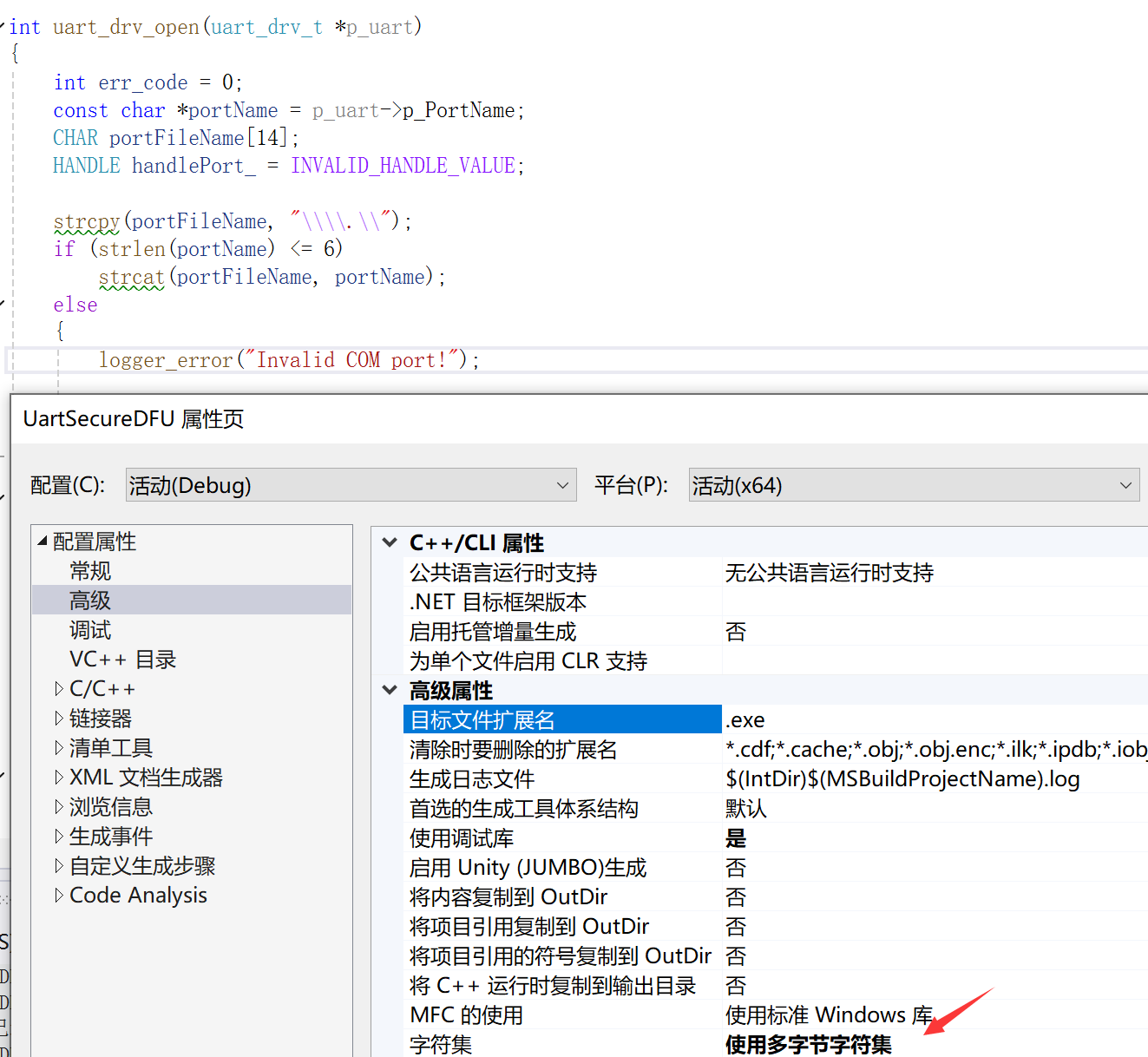

记得设置这个地方,如果选“Unicode字符集”会出现打开COM端口错误。

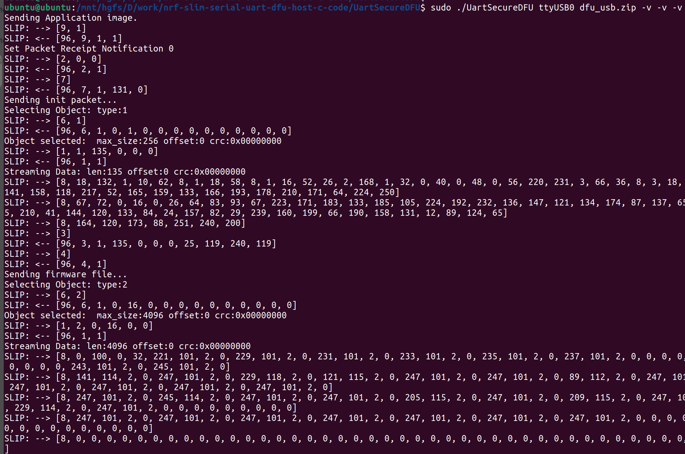

Linux下直接make就可以编译,然后用这个命令就可以运行:
sudo ./UartSecureDFU ttyUSB0 dfu_usb.zip -v -v -v
