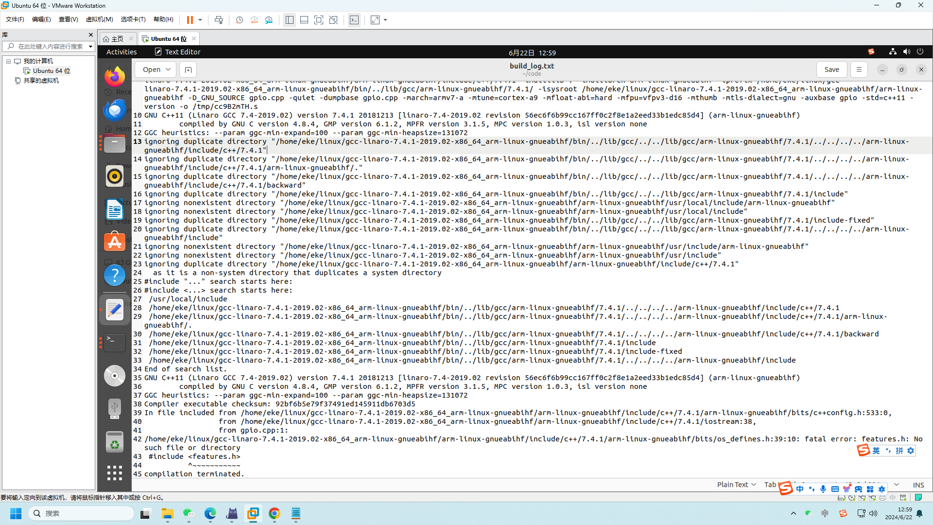

使用交叉编译器编译C++文件报错
<features.h>明明是存在的
编译命令:arm-linux-gnueabihf-g++ -std=c++11 -o gpio gpio.cpp -lgpiod -L/usr/local/lib -I/usr/local/include -I/home/eke/linux/gcc-linaro-7.4.1-2019.02-x86_64_arm-linux-gnueabihf/arm-linux-gnueabihf/include/c++/7.4.1 --sysroot=/home/eke/linux/gcc-linaro-7.4.1-2019.02-x86_64_arm-linux-gnueabihf/arm-linux-gnueabihf
-lgpiod: 指定链接的库,这里是 libgpiod。
-L/usr/local/lib: 指定编译器在链接时查找libgpiod库文件的路径为 /usr/local/lib。
-I/usr/local/include: 指定编译器在编译时查找libgpiod头文件的路径为 /usr/local/include。gpiod.h在这个路径下
-I/home/eke/linux/gcc-linaro-7.4.1-2019.02-x86_64_arm-linux-gnueabihf/arm-linux-gnueabihf/include/c++/7.4.1: 指定编译器在编译时查找 C++ 标准库头文件的路径为 /home/eke/linux/gcc-linaro-7.4.1-2019.02-x86_64_arm-linux-gnueabihf/arm-linux-gnueabihf/include/c++/7.4.1。
--sysroot=/home/eke/linux/gcc-linaro-7.4.1-2019.02-x86_64_arm-linux-gnueabihf/arm-linux-gnueabihf: 指定编译器在查找标准系统头文件和库文件时的根路径,即交叉编译环境的根路径。

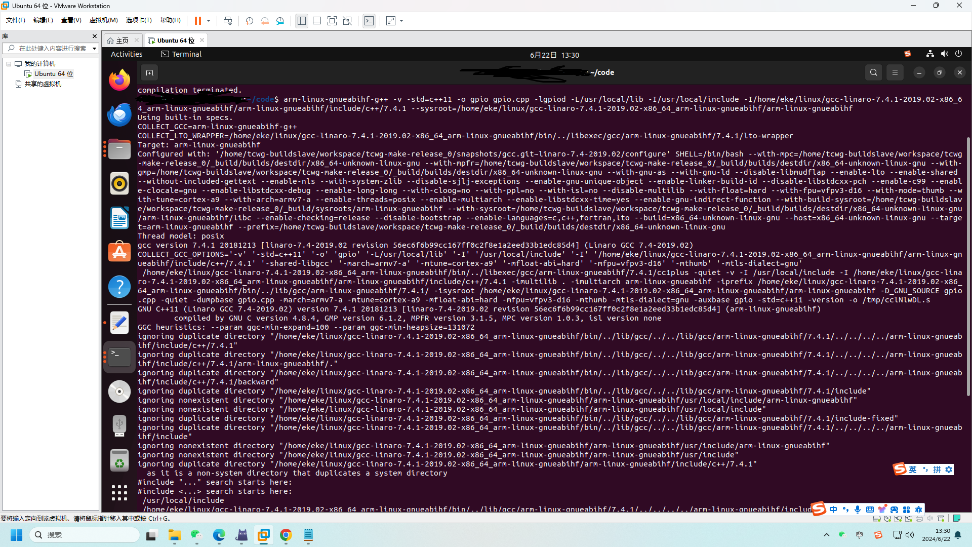

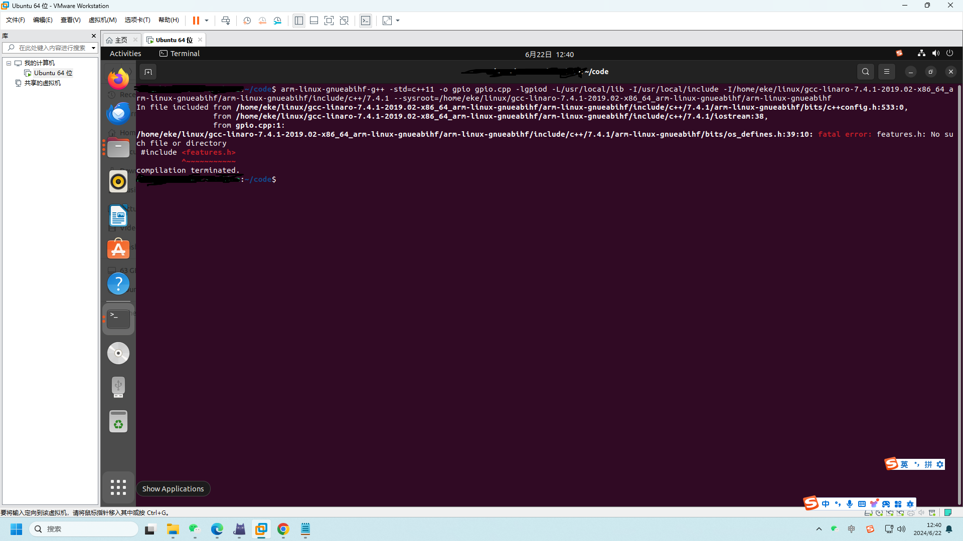

具体的错误报告输出:

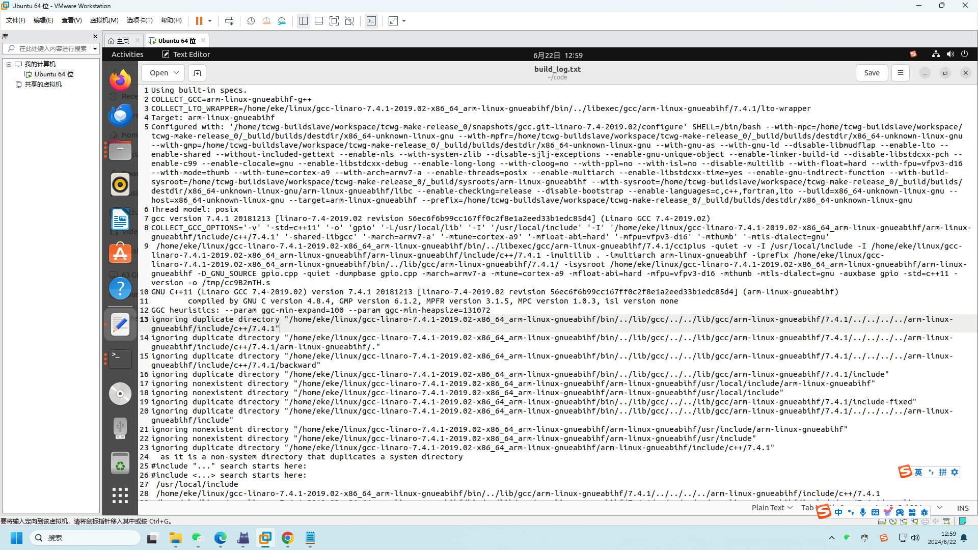

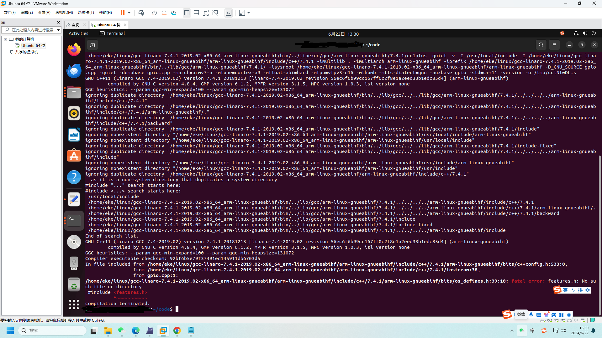

下面是详细的编译过程:

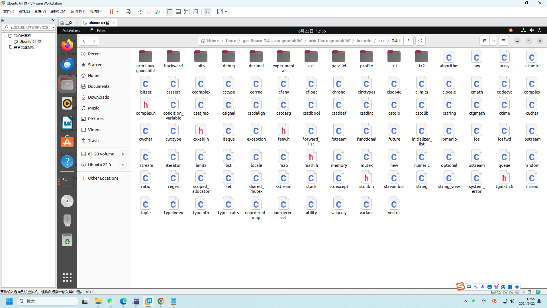

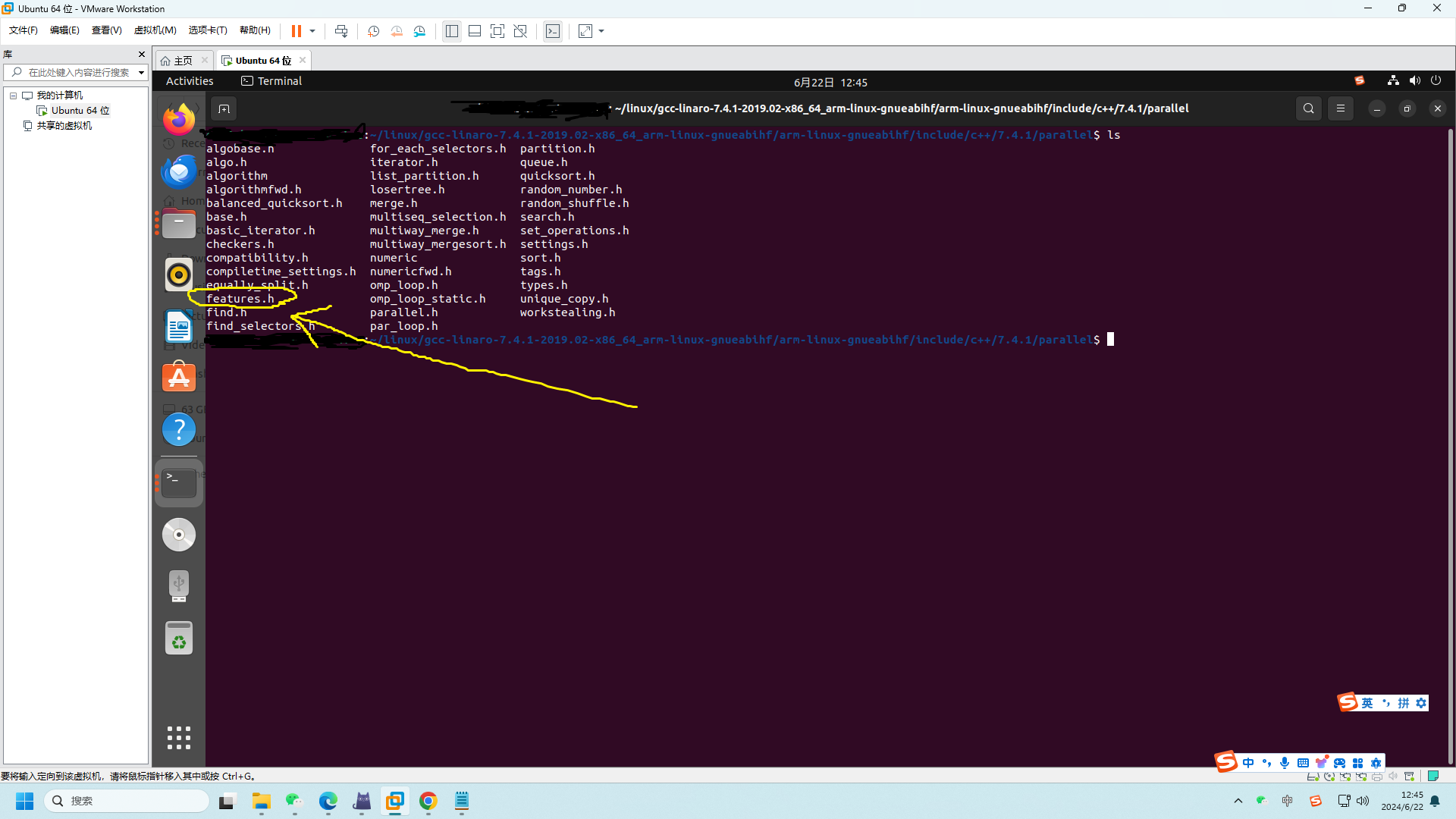

如果在加多一行-I/home/eke/linux/gcc-linaro-7.4.1-2019.02-x86_64_arm-linux-gnueabihf/arm-linux-gnueabihf/include/c++/7.4.1/parallel去指向<features.h>的路径,交叉编译器就找不到上一级路径/home/eke/linux/gcc-linaro-7.4.1-2019.02-x86_64_arm-linux-gnueabihf/arm-linux-gnueabihf/include/c++/7.4.1下的头文件。

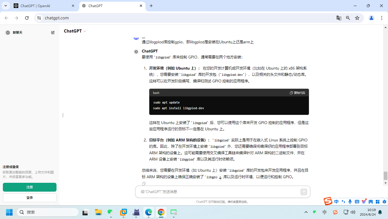

楼主 #8 2024-06-24 10:11:47
EKE
注册时间: 2023-11-13
已发帖子: 28
积分: 13
Re: 使用交叉编译器编译C++文件报错

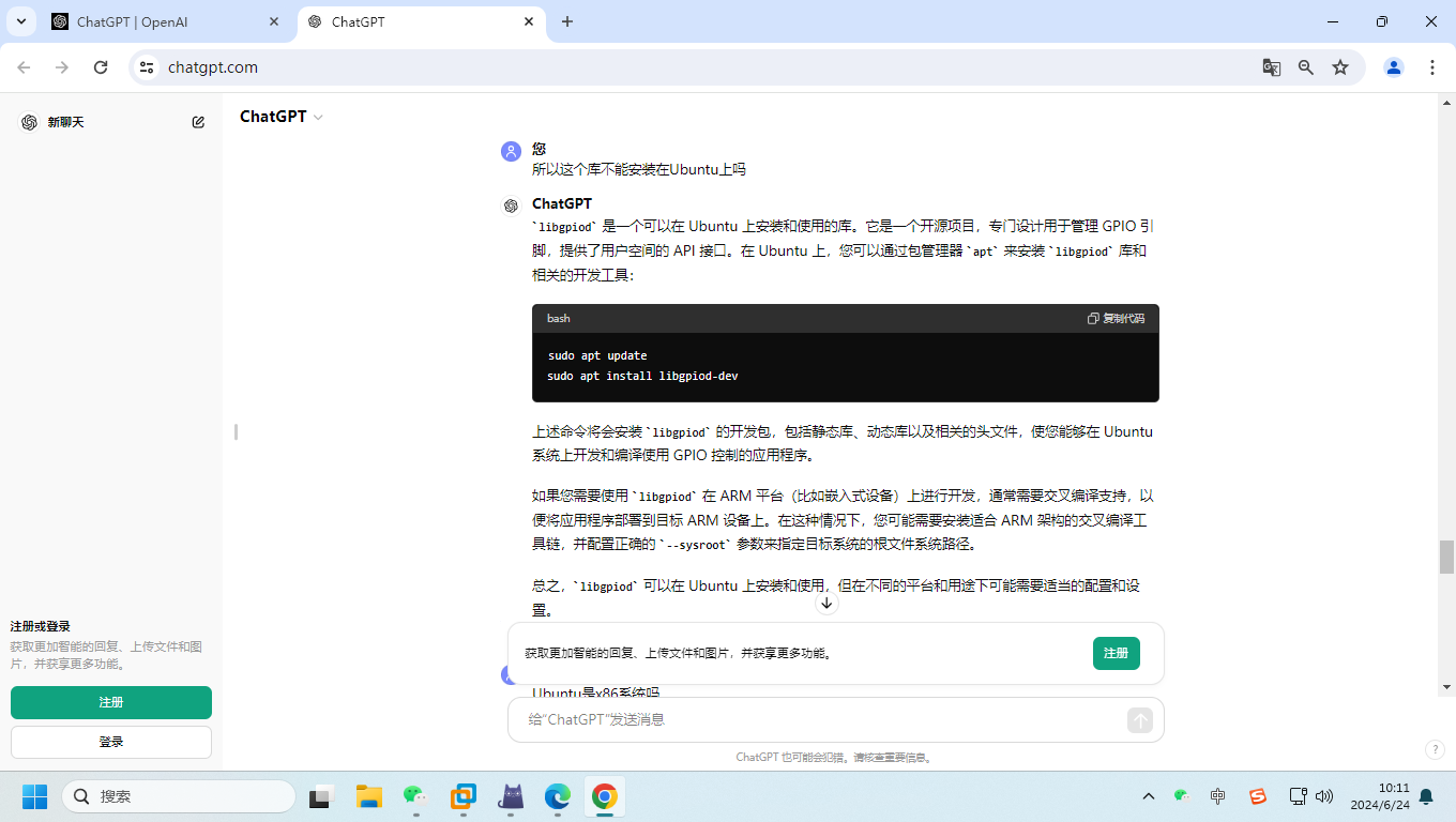

楼主 #9 2024-06-24 10:19:53
EKE
注册时间: 2023-11-13
已发帖子: 28
积分: 13

#11 2024-06-24 17:34:14
海石生风
注册时间: 2019-07-02
已发帖子: 776
积分: 911
建议先找个深入浅出的完整的教程来学习,如果基本概念都有弄清没就摸石头过河,不太好走。
