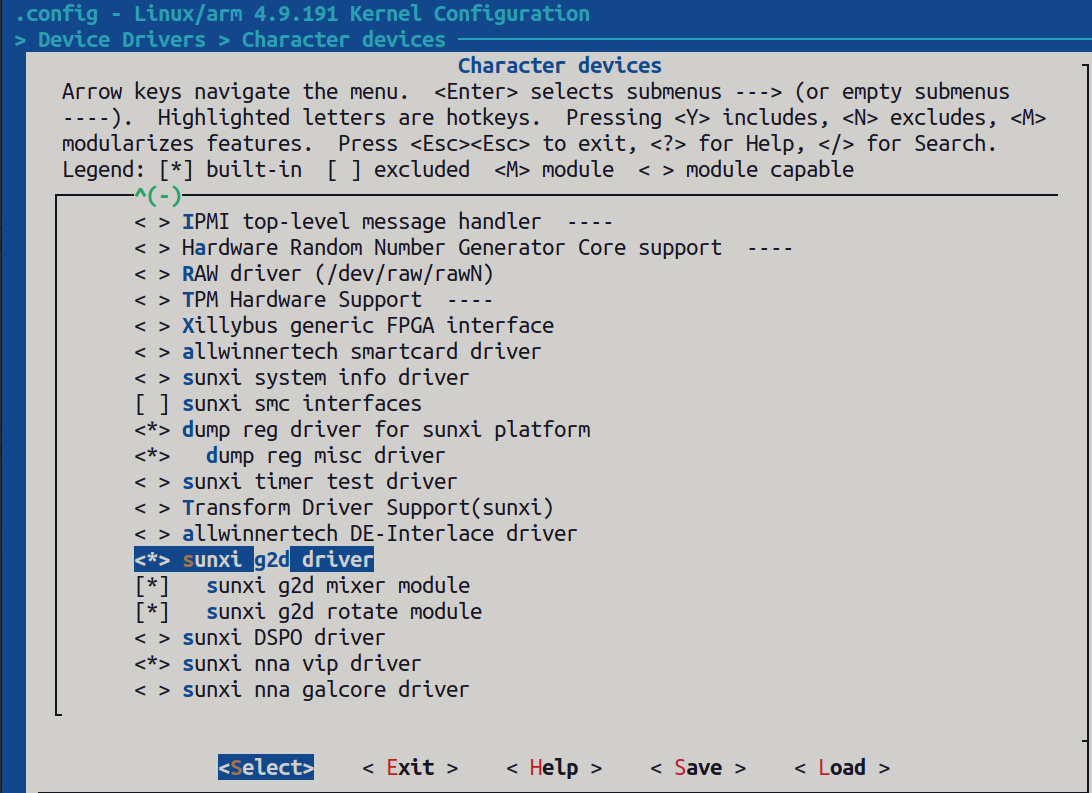

2)make kernel_menuconfig 配置
Device Drivers > Character devices > sunxi g2d driver
按空格键选中【*】

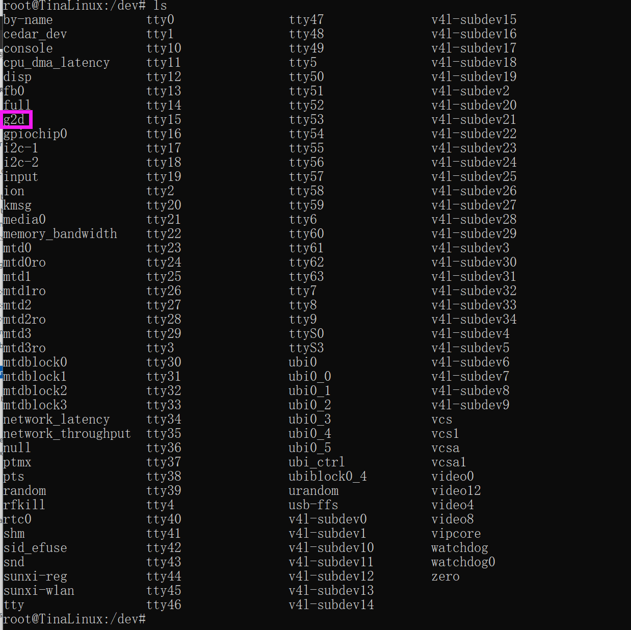

adb shell 打开控制终端查看设备节点G2D:
5)通过G2D 设备节点,对g2d 进行操作

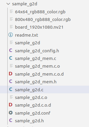

3. 详解 eyesee-mpp 中g2d sample 具体应用
1)eyesee-mpp 中 g2d sample 编译与执行请参考另一篇帖子

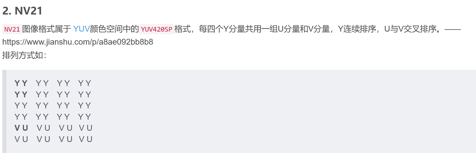

具体实现:将 nv21 格式的1920x1080图转换成rgb888 格式并放缩为640x360 大小。具体用到两个功能,格式转换和放缩。
