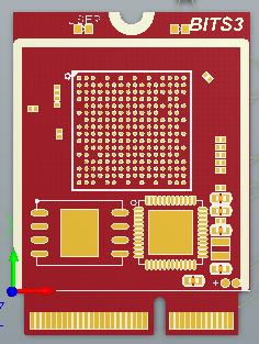

大家希望S3模组使用什么接口引出?希望坛友脑爆一下
目前确实是遇到一些困难。需要引出的pins实在太多。罗列一下:
所有的GPIO,合计:93
PB0-13,PC0-10,PD0-21,PE0-24,PF0-6,PG0-13
其他相关:
SYSTEM:
RST,VCC_RTC,BAT,VUSB,等等,粗略计算:10
LRADC,合计2,USB,合计2,AUDIO,合计14,EPHY,合计6,MIPI,合计11
伴随地:粗略计算10
总计:148引脚。
发现的冲突地方:
S3的正常启动顺序为:(从左到右)SD0----SD2-----SPI NOR-----SPI NAND-----USB
冲突就是SPI和SD2(EMMC)占用的同一组资源,如果放了EMMC,那就等于是占用了SPI接口,反之同理。
S3仅仅有一个SPI接口,好可惜。
引脚方案:
排针,148引脚非常恐怖,可能会导致整个核心板很大。
邮票孔,常规比较成熟的是1.27邮票孔方案,设计完后核心板达到5*5cm。
B2B连接器,单个b2b很难达到如此多pin,可能得多个,一般b2b连接器成本较高。
笔记本DDR3卡槽,大约6.5*3cm,高度一般4-10mm不等,体积显得可能有点大了。
NGFF口+B2B,NGFF到地1.5mm,能找到的松下一款B2B安装完高度也是1.5mm。头上固定螺丝重新定制1.5mm高度的,类似目前的BIT5金手指。有点奇葩,不知道接受程度怎么样?

量产版BIT5目前用的NGFF座子: https://whycan.cn/files/members/383/E-K-3_2H.pdf   安装完PCB距离底板1.47mm
比较常用的B2B,松下的或广濑的都很好选:  https://whycan.cn/files/members/383/p5kf.pdf    header和socket合起来是1.5mm
细化:
1、如果不需要高速资源,例如显示、EMMC、MIPI,底板上的B2B可以不用焊接。
2、NGFF主要是低速资源,电源、网口、GPIO、LED、复位等等。
3、固定,我们重新定制焊接螺母柱,来加固核心板安装(就算完全使用b2b的板子也需要螺丝加固,排针同理)。
4、大小:和BIT5一样,22mm*30mm。NGFF比较好手焊接,其实B2B手焊也不难。
最近编辑记录 mango (2018-08-20 16:05:24)

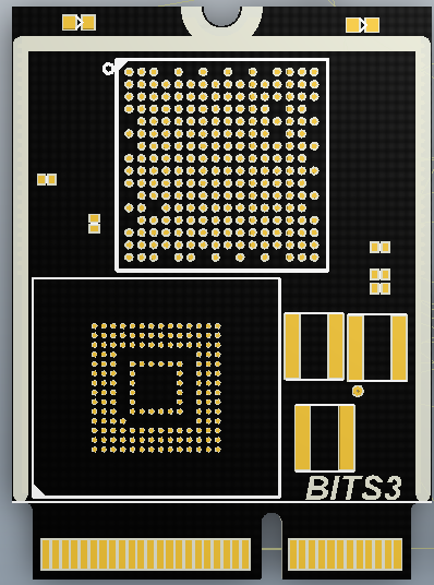

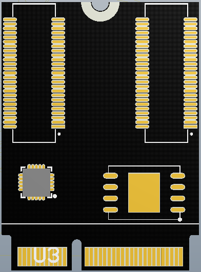

EMMC是个好想法。目前问题点在这里:先看图:
问题1:碎片化,其实EMMC和SPI存储冲突,必定2选1,看看SPI是用NOR的多还是NAND的多?我感觉S3的系统一般都不会想openwrt那样小(6MB)。所以到时候焊接有SPI版本和EMMC版本。
其实有时候比较讨厌树莓派各种派就是因为系统存储在TF卡上,不可靠,速度也飙不上去。
问题2: 布线难度增加一点,不过不多,我尽量在NGFF这个22*30来layout,如果实在不行,再扩展到2242,反正都是标准的。
问题3: 一旦选用emmc,那emmc专用的SDIO2的线也就没必要从核心板引出到底板了。emmc和cpu之间的高速互联在核心板上解决,避免出现分叉型布线。
细心的已经发现背面有一个B2B端子,这个选用了松下的一款扣紧1.5mm厚度,正好和NGFF完全吻合。

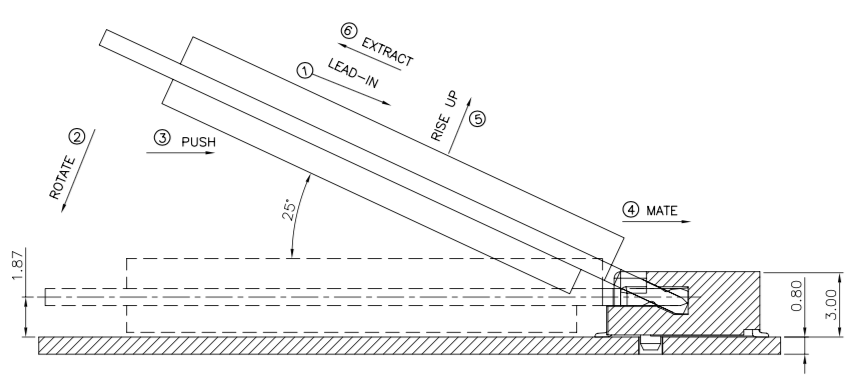

积分: 730

暂时想到的方向2的PIN规划:
NGFF:主要走电源,复位控制,三路UART,IIC,SPI,模拟音频,SDIO0(也是默认的JTAG口),网口及指示灯,USB,KEYADC,PWM,若干IO。
其中一个50P:RGB显示接口,IIS,SDIO1
另一个50P:CSI,MIPI-CSI
这样子想到一个好处,比如有些人压根用不到摄像头,那就底板少焊接一个b2b。
板载资源:电源IC,S3主控,EMMC(4G or 8G),SPI FLASH(Nor or NAND),若干指示灯
征求大家的意见

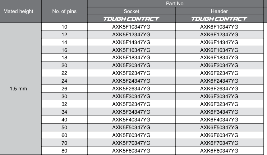

Re: 大家希望S3模组使用什么接口引出?希望坛友脑爆一下
Jin劲 说:
1.5mm高度的才能恰好安装在NGFF座子下边,但最多80P。(80+67=147,147PIN能预留出来的电源引脚太少,可能导致不稳定)
axk连接器手册中,很有意思的是下图:

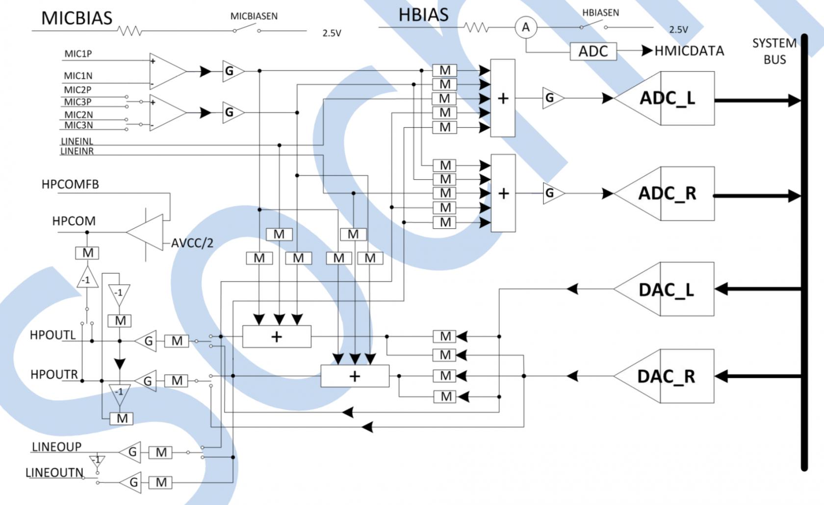

楼主 #39 2018-08-23 19:21:48
所在地: 芒果派
已发帖子: 779
积分: 730
mango 说:
反对, 如果是I2S不能砍, 可以用来做HIFI.
我说要砍的音频是模拟部分的冗余部分,比如MIC3这种。
IIS必须保留,外置codec很爽,我很喜欢折腾
嗯嗯,这个貌似我用不上,MIC3可能是用来降噪的吧?
MIC1默认占ADC的L,MIC2和MIC3二选一后占ADC的R,所以对于MIC2来说,MIC3是冗余的,并不是说真正的有三路通道输入。

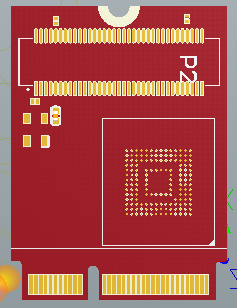

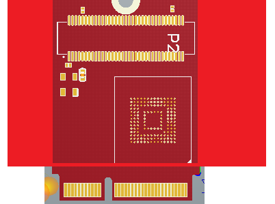

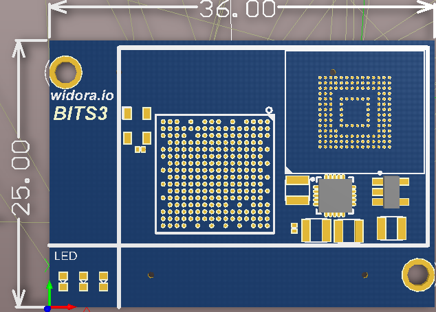

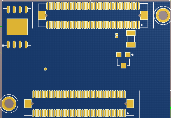

之前layout了一个esp32板子,接下来layout S3的模组:
S3模组期间尝试了NGFF+B2B,难度太大了,失败。(因为想把高速低速资源分开到两个端子),这次老老实实的用b2b来一款,当然设计还是要兼顾美观和性能的。
#44 2018-09-07 17:02:21
已发帖子: 1,134
积分: 1086.5
mango 说:
https://whycan.cn/files/members/383/-2018-09-07-1_08_51.png
https://whycan.cn/files/members/383/-2018-09-07-1_10_28.png
太给力了,这么用功。反正先出一版再说,后面可以根据市场需求再调整,有的需求可能ngff就能走下了

#77 2018-11-18 14:00:56
alan8918
注册时间: 2018-06-26
积分: 42
楼主的S3模组进展情况如何?还等着买你的模组来试用呢
#78 2019-01-24 14:49:13
zhenfanhei
注册时间: 2018-01-18
已发帖子: 296
积分: 251
mango 说:
放弃用M.2啦??

NGFF接口的板子两款,BIT5.1 E KEY(MT7688AN + 128MB RAM)和F1C100s或F1C200s
S3设计的宽体,一体化设计并且可以当核心板,大概样子如下:
K210也是一体化设计,但风格完全不同,先卖个关子,会非常熟悉和惊喜。(这个考虑到下载速度,使用CP2102N而不是CP2104或CH340这些,最大码率3Mbps)

楼主 #81 2019-01-29 11:15:11
所在地: 芒果派
已发帖子: 779
积分: 730
zhenfanhei 说:
M.2板做了没,金手指效果如何?
S3最终效果看#79楼,一体化设计/也可充当核心板。
S3不做M.2的了,引出接口的数量一直有问题。

其实S3一共两款产品
1、79楼那种一体化设计,来当核心板或开发板。
2、linux-box,外壳已经画完,春节后做个手扳。
