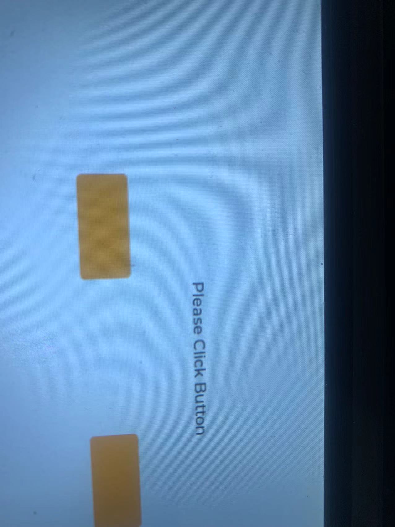

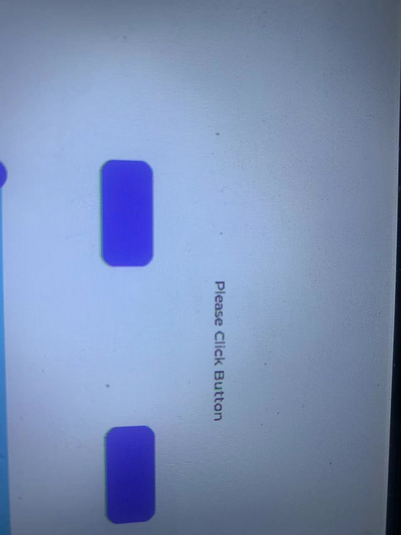

昆仑派D133CBS编译运行lv_demo_music显示发虚、色阶明显
在TB的Artinchip匠心创代理店购买的昆仑派,在luabn-lite系统下以默认配置编译运行lvgl的music demo,发现屏幕上图片文字显示发虚、色阶异常,请问要如何修正处理

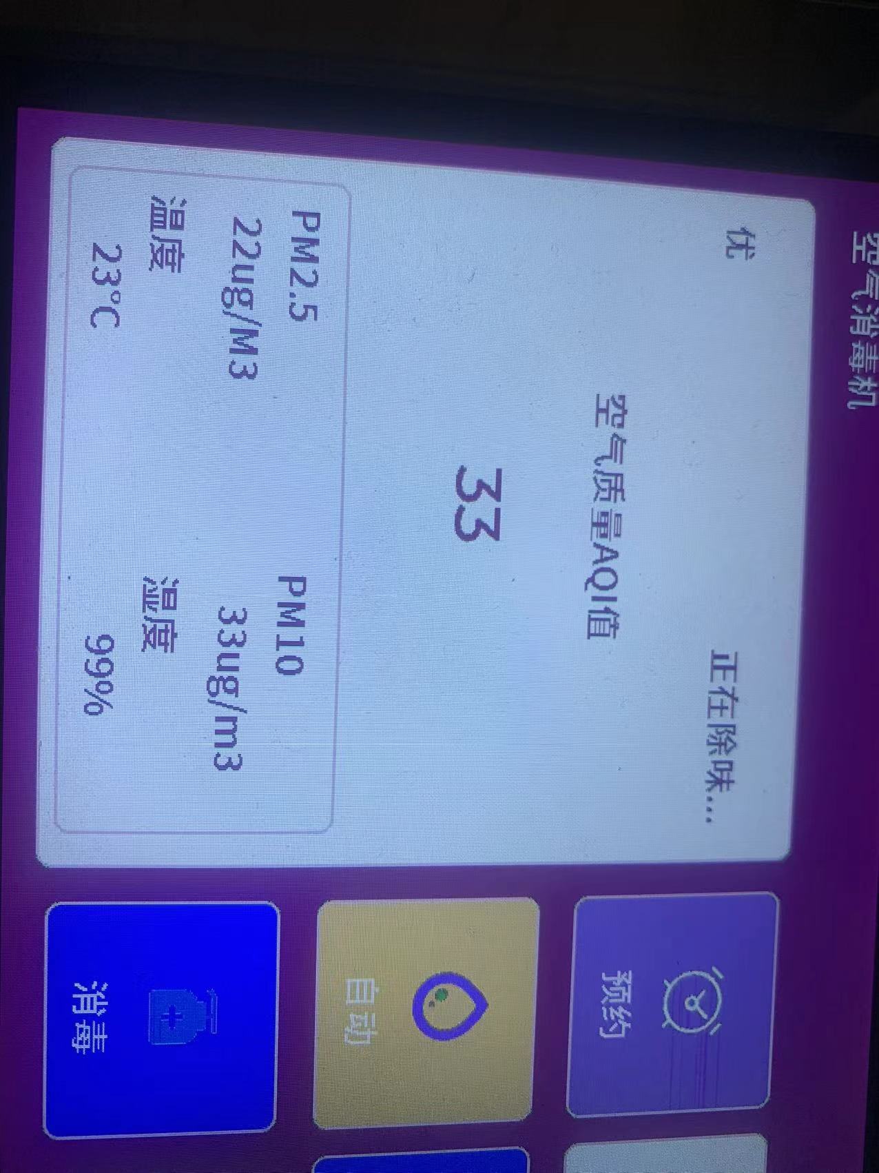

按照你的修改了参数 没有改善,显示发虚 不知道图片你们是不能看出差异,实际对比效果差异特别明显
D133CBS显示效果
F1C100S显示效果
