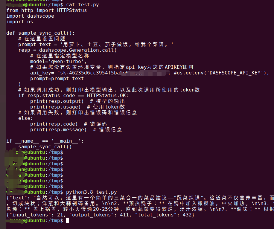

$ cat test.py
from http import HTTPStatus
import dashscope
import os
def sample_sync_call():
    # 在这里设置问题
    prompt_text = '用萝卜、土豆、茄子做饭,给我个菜谱。'
    resp = dashscope.Generation.call(
        # 在这里指定模型名称
        model='qwen-turbo',
        # 如果您没有设置环境变量,则指定api_key为您的APIKEY即可
        api_key= "sk-462xxxxxxxx", #os.getenv('DASHSCOPE_API_KEY'), 你的密钥,非常重要!!!!!!!
        prompt=prompt_text
    # 如果调用成功,则打印出模型输出,以及此次调用所使用的token数
    if resp.status_code == HTTPStatus.OK:
        print(resp.output)  # 模型的输出
        print(resp.usage)  # 使用token数
    # 如果调用失败,则打印出错误码和错误信息
    else:
        print(resp.code)  # 错误码
        print(resp.message)  # 错误信息
if __name__ == '__main__':
    sample_sync_call()
$ python3.8 test.py
{"text": "当然可以,这里有一个简单的三菜合一的菜品建议——“蔬菜炖锅”。这道菜不仅营养丰富,而且烹饪过程简单,非常适合家庭晚餐或周末烹饪。\n\n**材料:**\n- 萝卜半个\n- 土豆2个\n- 茄子2个\n- 洋葱1/2个\n- 大蒜3瓣\n- 鸡汤或蔬菜汤 4杯\n- 番茄酱 2大勺\n- 橄榄油 2大勺\n- 盐适量\n- 黑胡椒粉适量\n- 百里香或者迷迭香少许(可选)\n\n**步骤:**\n1. **准备食材:** 萝卜、土豆和茄子洗净去皮,切成块状;洋葱和大蒜剁碎备用。\n\n2. **预热锅子:** 在锅中加入橄榄油,中火加热。\n\n3. **炒香洋葱和大蒜:** 当油热后,放入洋葱和大蒜炒至微黄色,散发出香味。\n\n4. **加入蔬菜:** 加入切好的萝卜、土豆和茄子,翻煎均匀,让蔬菜表面稍微焦香,这样能提升口感。\n\n5. **调入调料:** 倒入番茄酱,加入鸡汤或蔬菜汤,搅拌均匀。如果喜欢的话,可以撒上一些百里香或迷迭香增加风味。\n\n6. **煮炖:** 盖上锅盖,转小火慢炖20-25分钟,直到蔬菜变得软烂,汤汁浓稠。\n\n7. **调味:** 根据口味加盐和黑胡椒粉调味,最后尝一下味道,根据需要再做调整。\n\n8. **出锅:** 关火,让菜肴稍微冷却几分钟,然后就可以享用了。\n\n这道\"蔬菜炖锅\"既健康又美味,适合搭配米饭或者面包食用,是一道家常的好菜。", "finish_reason": "stop", "choices": null}
{"input_tokens": 21, "output_tokens": 411, "total_tokens": 432}
