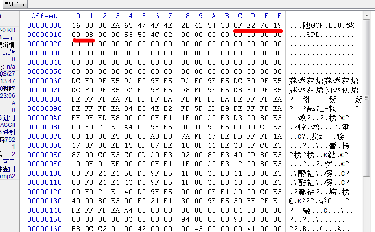

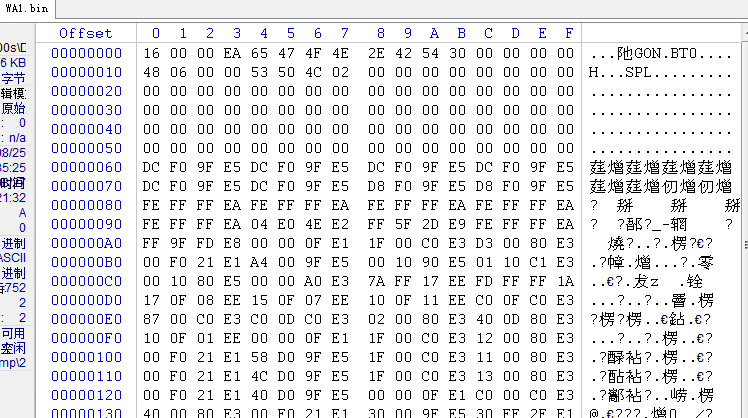

求可以用的mksunxi
楼主的mksunxiboot和xboot里的mksunxi有和不同,楼主的mksunxiboot我用了下,好像可以正确被识别,但是我用了xboot的mksunxi工具去处理bin,反而跑不起来,而且bin文件会变成8K(原来6k)代码
上面文字论坛抄的,求windows版的mksunxiboot

全志不能识别,不知道什么问题。
请群主贴一个可以用的splboot0测试,
