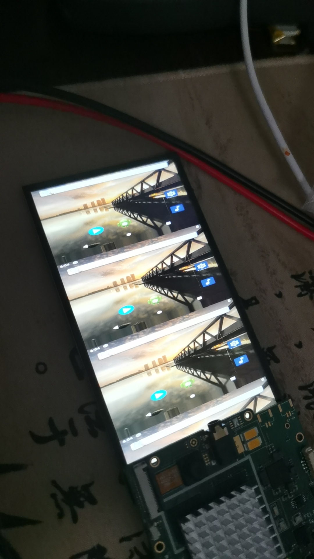

St7710s rgb + spi 显示不正常
如图
是我初始化的有问题,还是显示时序有问题

Re: St7710s rgb + spi 显示不正常
极性问题应该,有个是信号极性反了。具体可以问卖屏的~

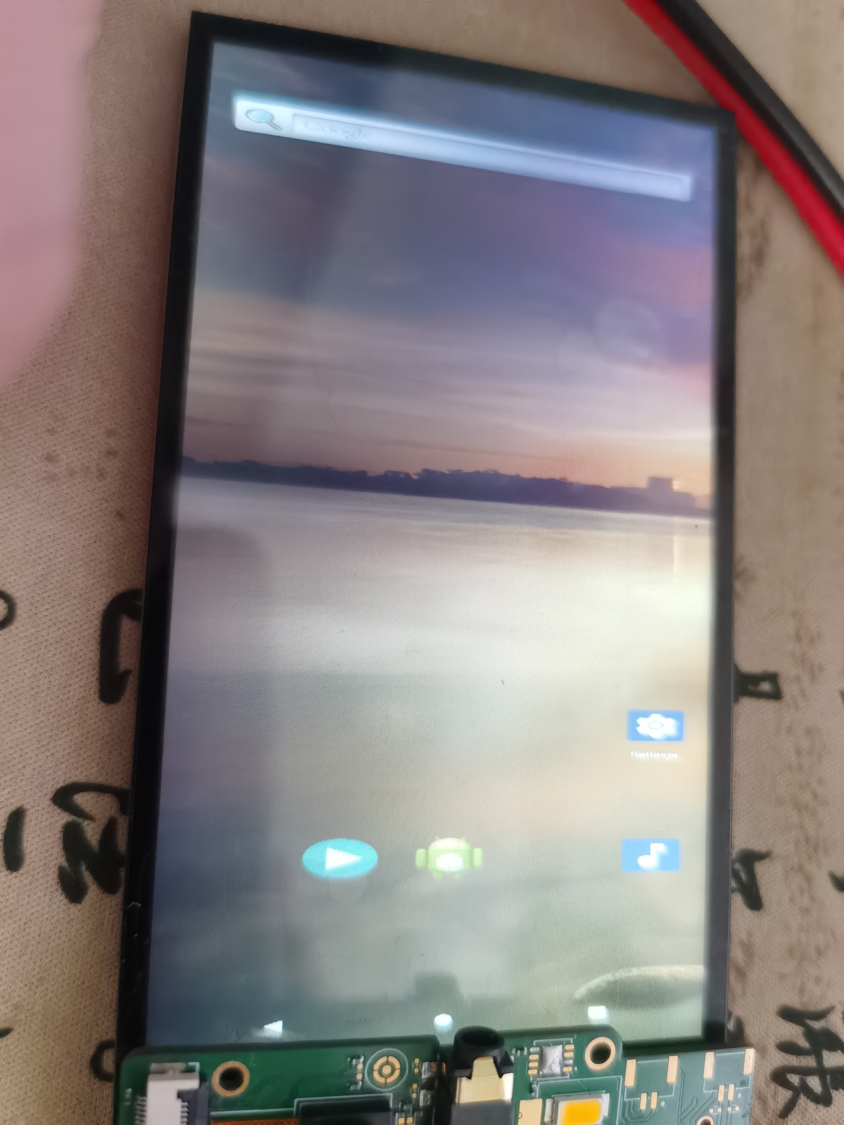

楼主 #2 2024-07-15 12:50:56
Haronyx
注册时间: 2024-03-31
soso 说:
调整了clk的相位,之前图片会有点色彩错误就解决了,但还是显示两个压扁的图像
#3 2024-07-15 16:33:08
geekchun
注册时间: 2020-11-11
已发帖子: 80
积分: 110
像是分辨率没设置对啊

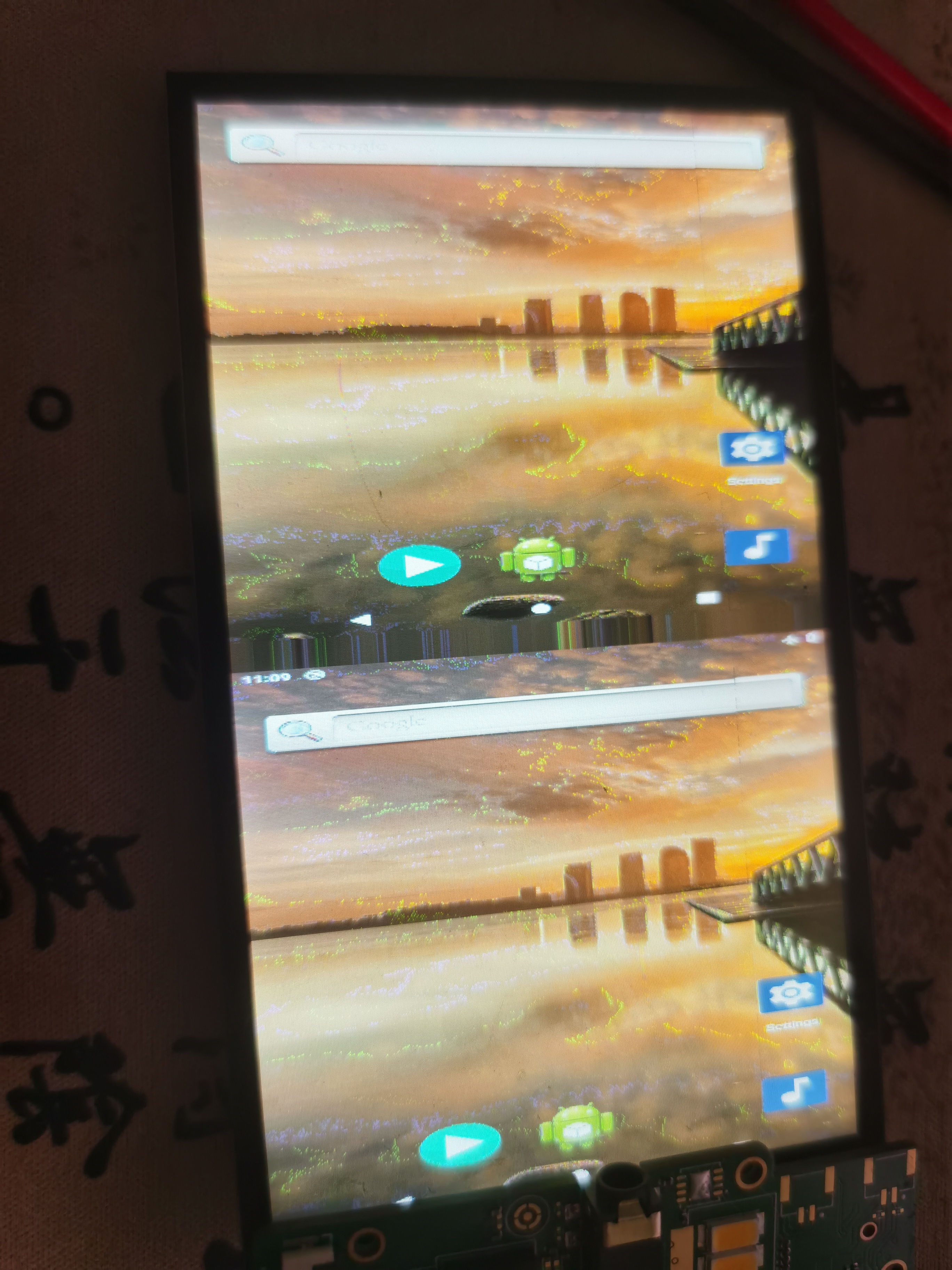

楼主 #4 2024-07-15 18:36:45
Haronyx
注册时间: 2024-03-31
480*854的屏幕
垂直分辨率和时序从854调小为480,出现更多重复画面
调到854的两倍1708,可以塞满整个屏幕,但肯定是扁的,画面还在不停的闪(背光没问题)
根据上面的结果,有一半的hsync根本没有起作用
楼主 #5 2024-07-19 20:36:33
Haronyx
注册时间: 2024-03-31
DE: 89KHz
VSYNC 52Hz
HSYNC 91Khz
CLK 48MHz
时序一切都正常
