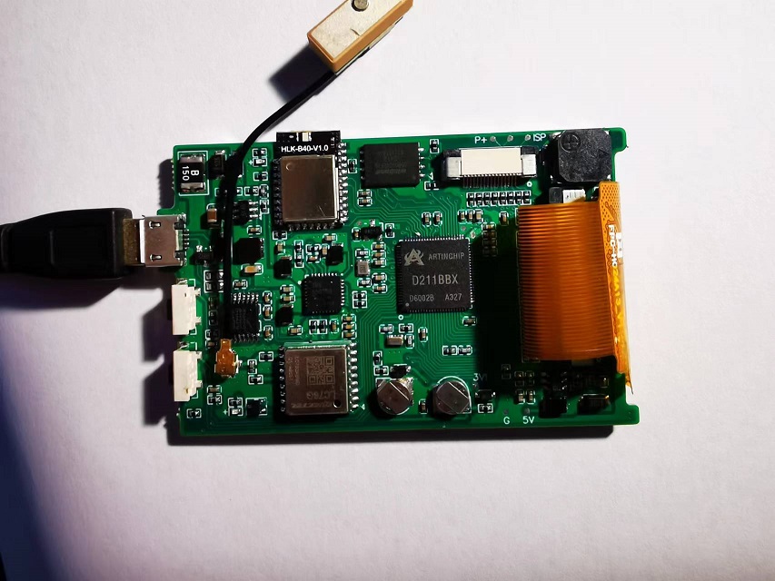

基于D211BBX的第一张工程板
主控:D211BBX。
LCD:分辨率480*640,必须24位。
电源:宽电压输入,二级电源,DCDC+PMIC
外设:5路UART+GPS+BLE

挺棒的,想问下,rgb信号线一定要串电阻吗?作用是什么?左下方的那个方形模组是什么?

pcb焊好了。目视检查后通电,测试各组电源。
1 - 一级DCDC输出5。0V:实测:5.00V
2 - 二级DCDC输出3.3V:实测:3.291V
3 - 二级DCDC输出1.8V:实测:1.793V
4 - 二级DCDC输出1.2V:实测:1.195V
5 - 二级LDO输出3.06V: 实测:3.046V
d211输出:
1 - 2.5V引脚:实测2.546V
2 - 3.0V引脚:实测3.009V(AD采样基准源)
3 - 1.8V引脚:实测为浮动电压,估计是需要CPU软件配置。
下一步测试镜像烧录,如果能正常烧录,基本就可以进入软件调试环节了
#8 2024-07-02 10:16:00
已发帖子: 1,409
积分: 1373.5
Re: 基于D211BBX的第一张工程板
rtc那里,为什么变成了两颗电池?

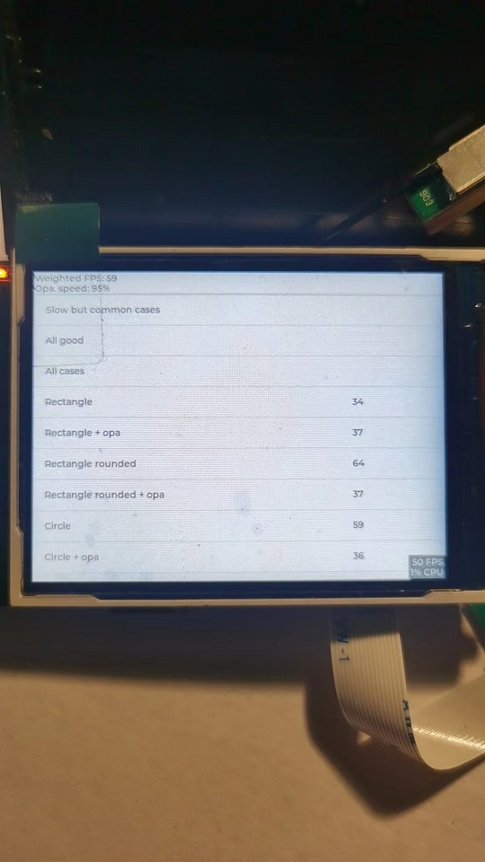

借助官方的SDK,现在版本是V1.0.5,硬件没啥问题情况下,点屏速度很快。实测了一下,640*480的RGB屏,24位满色,跑分能到60帧(含旋转),做滑屏应该是比较轻松的一件事了。
因为是128MB的QSPI NAND,系统自动也具有了用户数据文件系统。
确实很方便。不足的地方也有:
1-跟一般MCU比,功耗有点偏大。有一部分功耗是给内置的ddr吃了。
2-调试串口,因为点屏固件一般比较大,用USB烧固件会很快捷方便。但出于调试需要,还要把串口留出一路,这样的话,服务于调试的引脚有点多了。如果串口是TTL电平,大估计还得把板载3.3V也拉出来。
最好是单一USB口能调试,能烧录。之前试过ADBD,这个插件好像只支持命令行启动,如果能开机默认自动启动就好了。这样除了usb烧录,再加ISP引脚(uart0的tx脚)就可以方便调试了。
