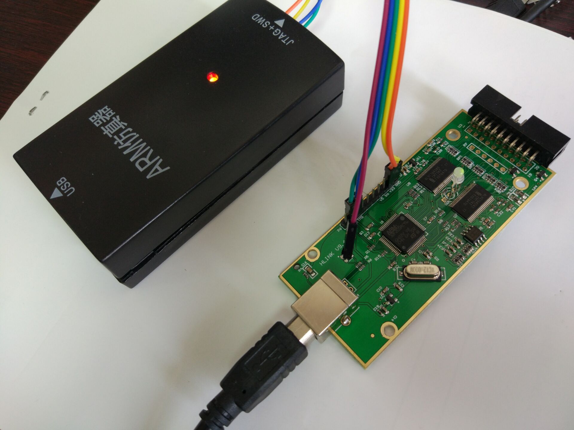

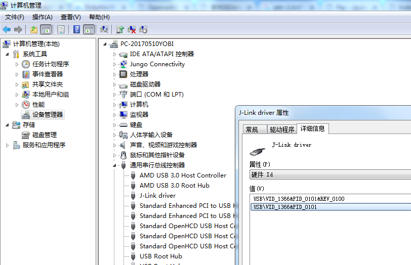

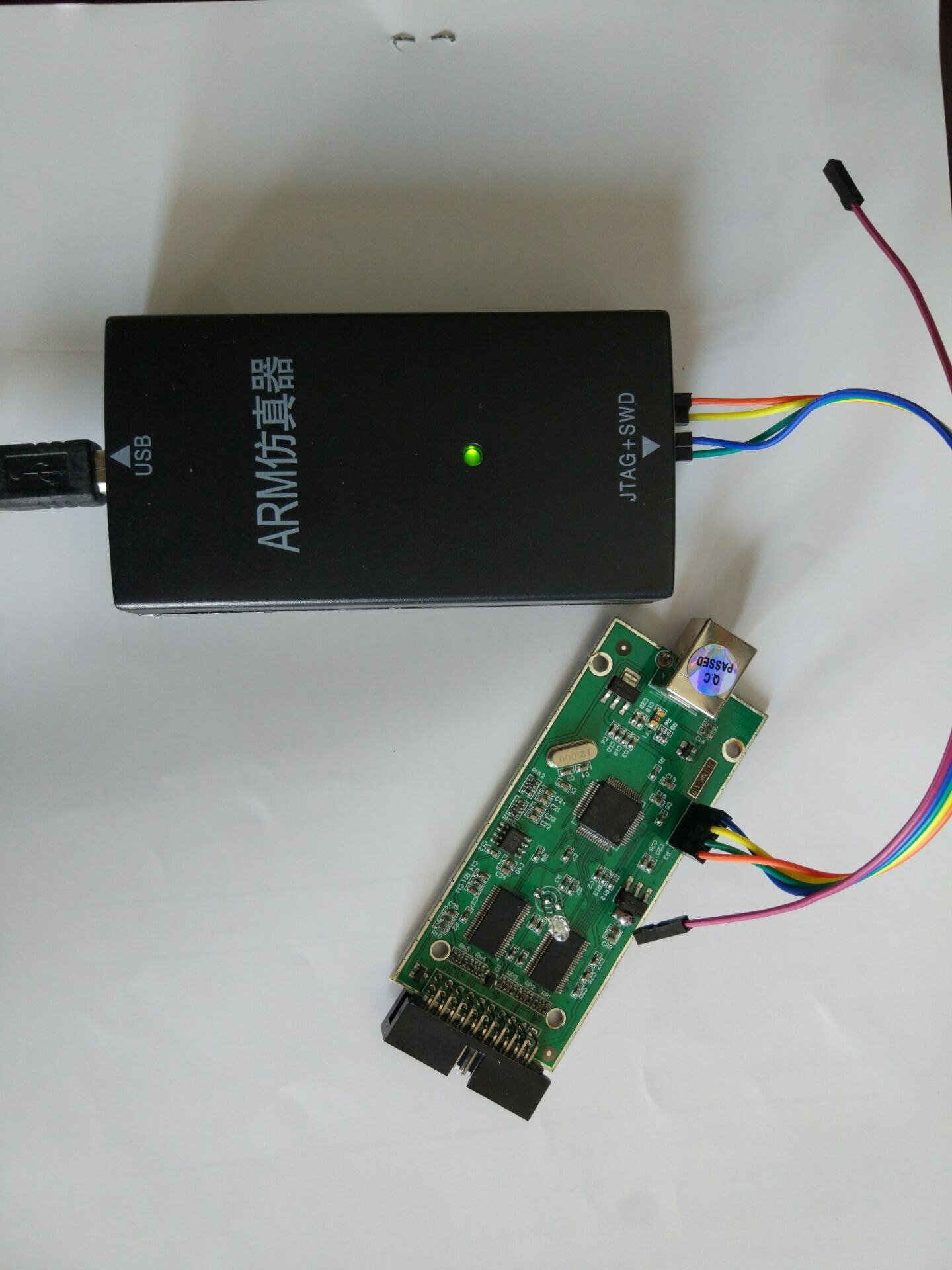

把前几年买的不能自动的JLINK V9刷成 可以自动更新的版本了.
参考链接1: 新买一个JLINK V9, 居然驱动不能识别, 看了一下设备Id,懵圈了...
参考链接2: jlink_v9固件升级资料.zip
  1. 焊jlink SWD排针, 与jlink连接
  2. 打开jflash.exe, 选STM32F205RB, 执行 反加密
    打开烧录文件 jlink_v9固件资料\JLink-v9_bootloader固件\bootloader.bin,按F7 auto执行擦,写,校验等动作
  3. jlink重新插入电脑, 随便打开一个 jlink 6.x 的程序, 发现会提示你升级, 说明你的jlink v9 又开始活蹦乱跳了。
刷完之后 id也变成 1366 0101 了

由于传图太慢了所以手打:
第一步:用好着的J-LINK连接上你要刷的J-LINK
第二部:选择芯片和SWD模式,其他选择自动
第三部:操作里面点击Un...Chip,(完成后可以擦除整个芯片)
第四部:加载Bootloader.bin选择地址0
第五步:Aotu
