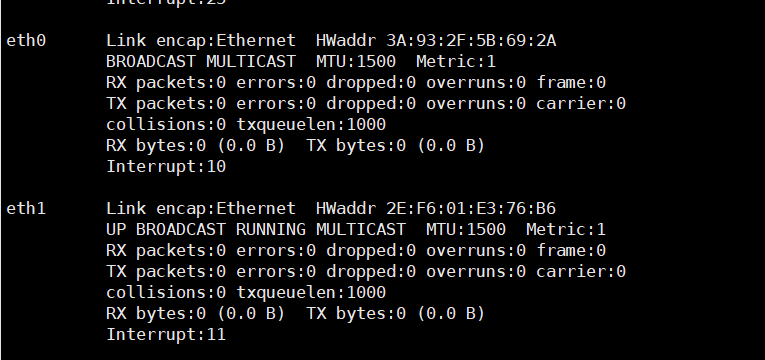

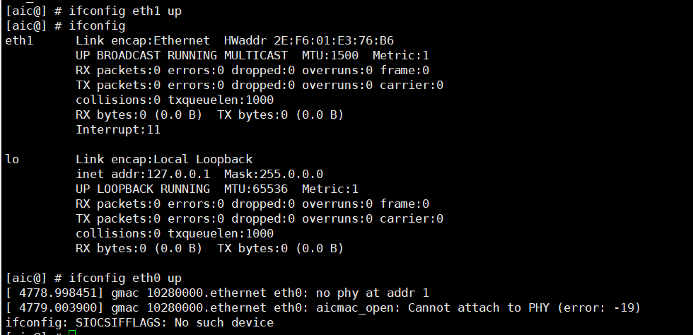

D213ECV开发板的eth0无法激活,有没有大佬帮忙给给建议
eth0和eth1用的PHY芯片都是YT8531C,eth1能up成功,eth0up失败,有没有大佬帮忙看看,需要改哪些配置文件

Re: D213ECV开发板的eth0无法激活,有没有大佬帮忙给给建议
看下YT8531的地址配置(硬件配置电阻),是不是PHY地址没有对应上。
