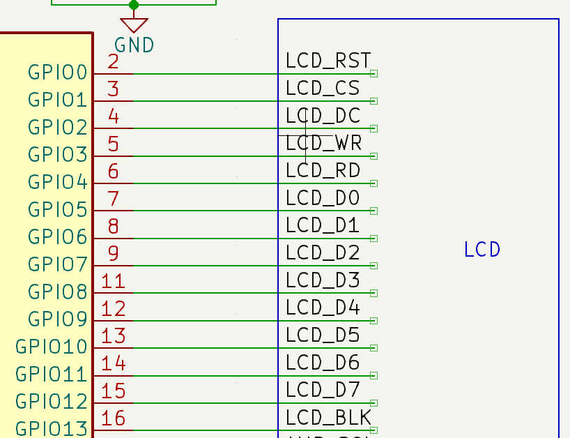

RP2040 PIO驱动并口LCD
如题,RP2040的PIO提供了一定的灵活性,可以用来扩展接口。这里用来驱动一个ST7789的8bit并口LCD。
* 目前实现了CPU写数据。
* DMA写数据有问题,一是传的数据会少几个,二是源数据指针设置为自增会导致程序卡死。
如果有大佬熟悉RP2040的DMA,还请指点指点:D
#lcd并口原理图
#代码
pio-tft-lcd.zip

Re: RP2040 PIO驱动并口LCD
驱动lcd就是没有太大的内存来存图片
PIO指令全汇编的,应该全得自己写,没什么库
有大佬用PIO来实现MIPI指令
这么复杂,还模拟mipi?  用arduino,可以跑 arduino那套,c++
