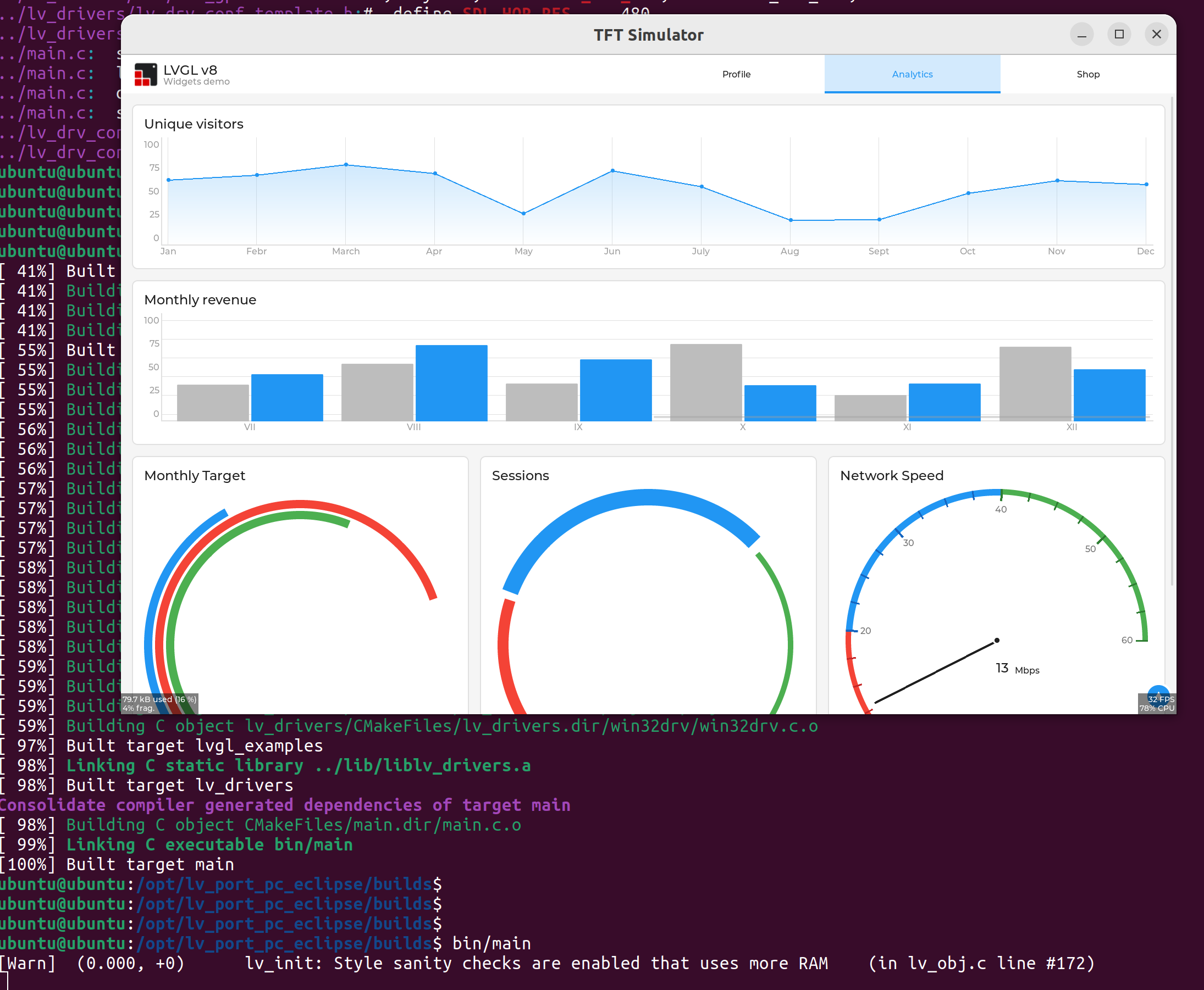

https://github.com/JefkeB/lv_port_pc_eclipse
https://github.com/lvgl/lv_drivers/issues/241
准备工作:
sudo apt-get update && sudo apt-get install -y build-essential libsdl2-dev cmake -y
#克隆项目
git clone --recursive https://github.com/JefkeB/lv_port_pc_eclipse.git
cd lv_port_pc_eclipse
#建立编译目录
mkdir builds/ -p
cd builds/
cmake ..
#编译
make -j32
#运行
bin/main

ubuntu22.04
编译运行成功
编译运行成功
编译运行成功

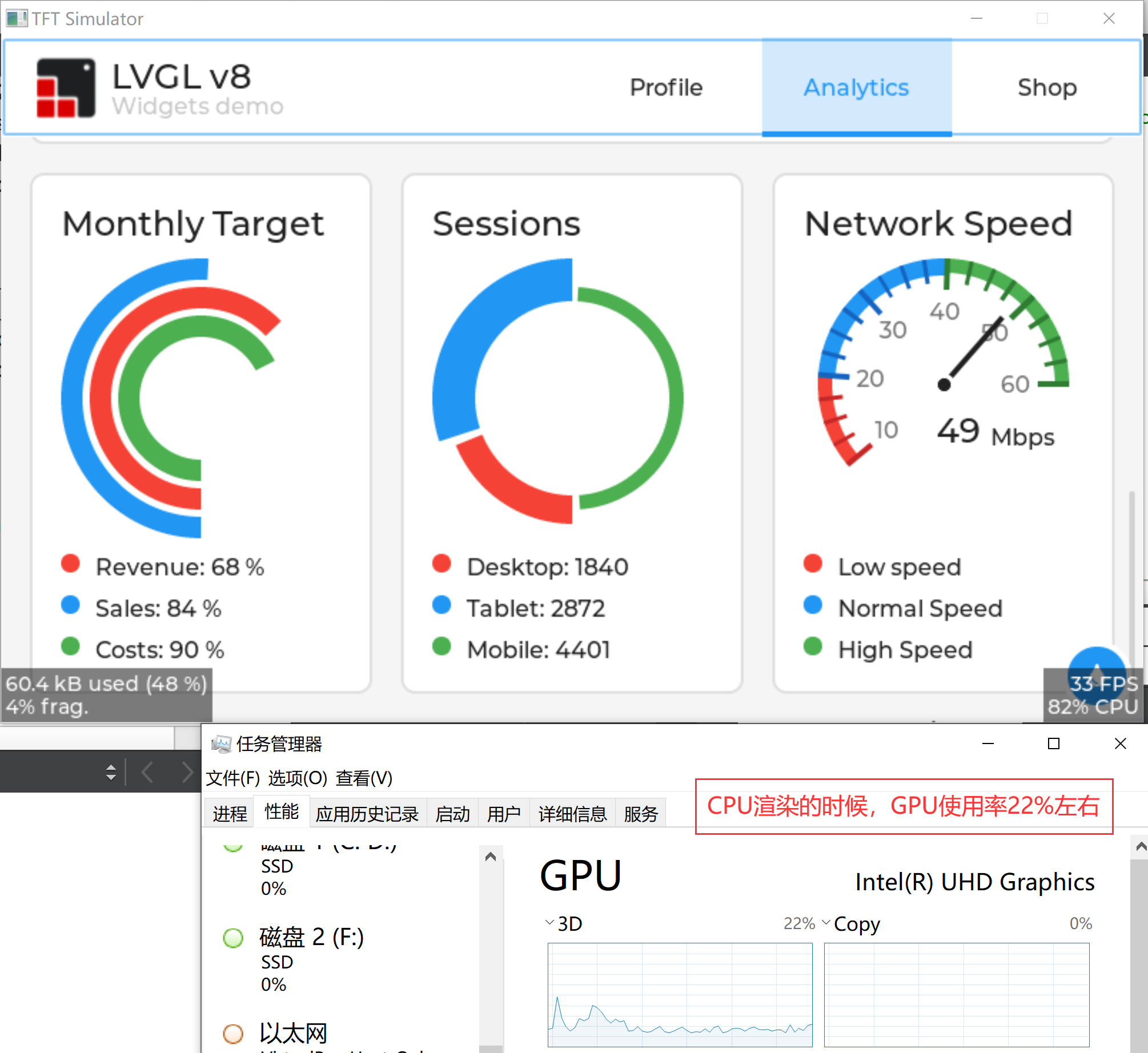

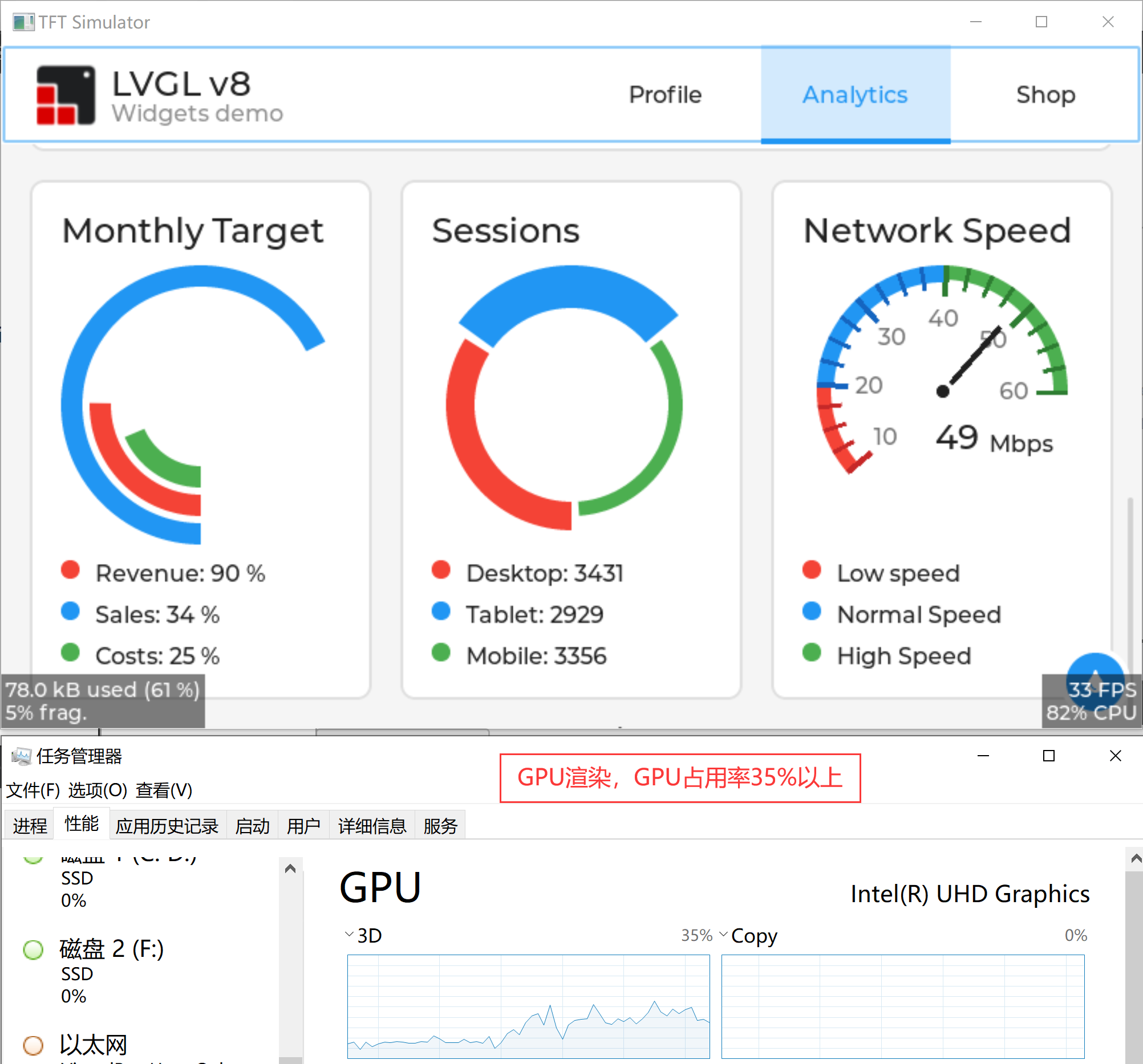

CPU渲染的时候,GPU使用率22% | GPU渲染的时候,GPU使用率35%以上。

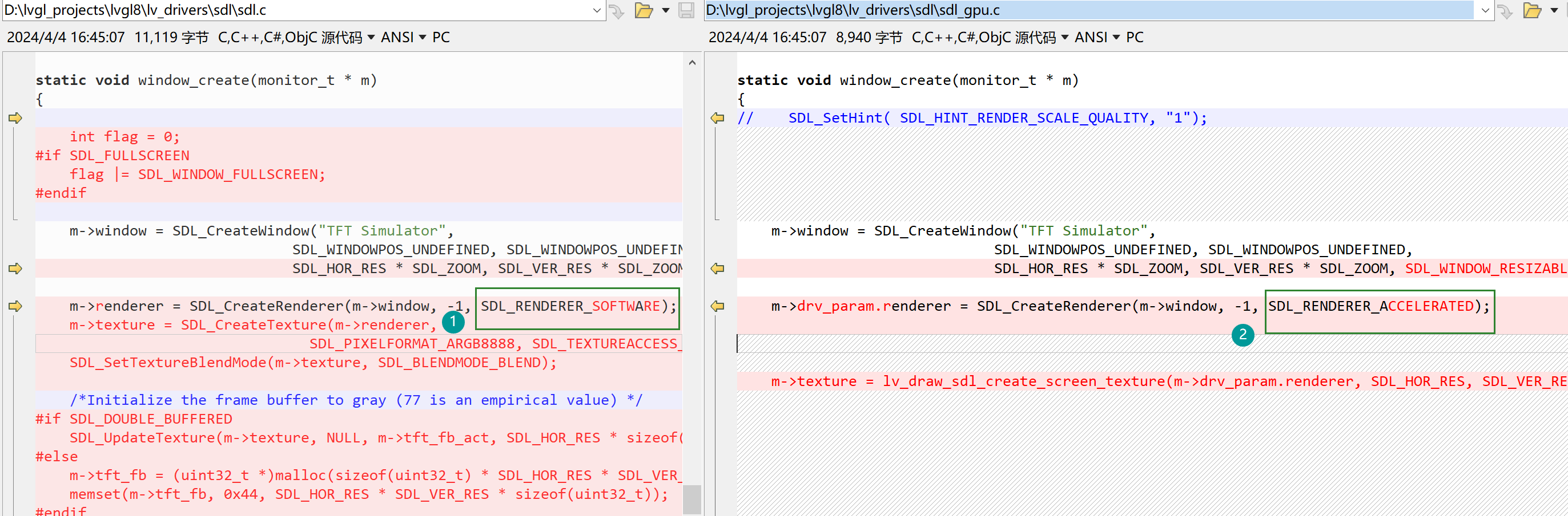

sdl.c 使用:
    m->renderer = SDL_CreateRenderer(m->window, -1, SDL_RENDERER_SOFTWARE);
sdl_gpu.c 使用:
    m->renderer = SDL_CreateRenderer(m->window, -1, SDL_RENDERER_ACCELERATED);

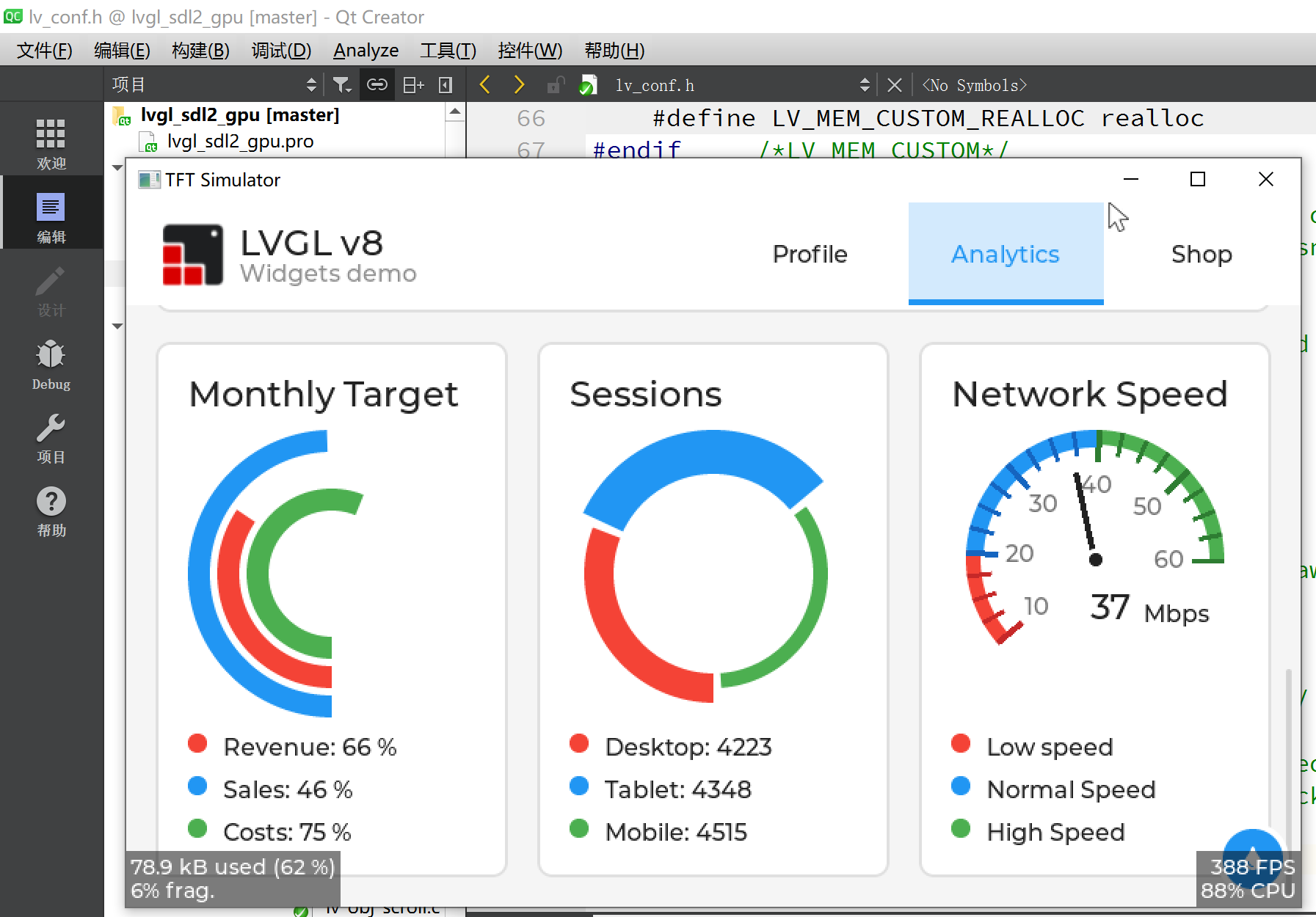

#define LV_DISP_DEF_REFR_PERIOD 30      /*[ms]*/
#define LV_DISP_DEF_REFR_PERIOD 1      /*[ms]*/
瞬间飙升到 400fps:
但是实际上电脑液晶显示器刷新率一般也就60FPS,你搞那么高有什么卵用?
