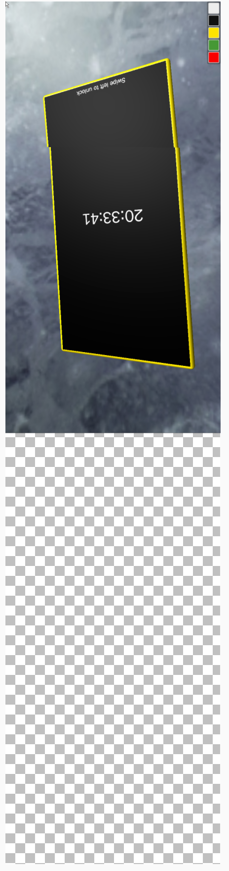

现象:
A133 下 720x1440分辨率的LCD,使用GPU的应用屏幕大幅变化的时候会撕裂
分析:
这个问题可能与buffer对齐相关
gpu需要的framebuffer需要宽32对齐
有小数点,不是对齐的
720/32=22.5
可以整除,是对齐的
736/32=23

楼主 #1 2024-08-09 11:02:29
memory
注册时间: 2021-08-11
已发帖子: 619
积分: 591
Re: 解决全志科技A133特殊分辨率下使用GPU,导致 Qt5 OpenGL ES2程序撕裂问题
修复前,撕裂!
楼主 #2 2024-08-09 11:14:49
memory
注册时间: 2021-08-11
已发帖子: 619
积分: 591
修改后,无撕裂!
