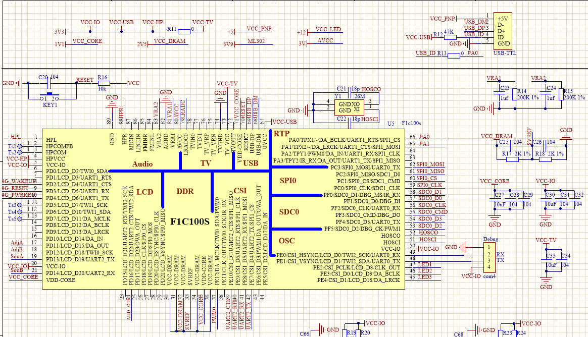

#1 Re: 全志 SOC » F1c100s第一步lsusb就死了 » 2023-03-02 21:19:04
我图纸画错了,4G电源是从别的项目copy来的,里面有电源vcc,vcc被reset 脚使用,但其实是空的,我重新画图纸,加了很多电容,做差分线布线USB,阻抗匹配,晶振包地……,然后在即将画完时发现了vcc……
#2 Re: 全志 SOC » F1c100s第一步lsusb就死了 » 2023-02-26 17:05:35
benlypan 说:
上电找不到 FEL 设备,第一查USB数据线是否畅通,第二查供电是否正常,第三查晶振是否起振。诶?你晶振咋用的是26M?
没事,这个实际贴的是24mhz。用示波器看是正常的,usb线也没问题,连接Lichee_nano是正常的。我怀疑是不是我的电路有什么问题,因为我改了Lichee_nano的电路,但是我又找不到问题在那

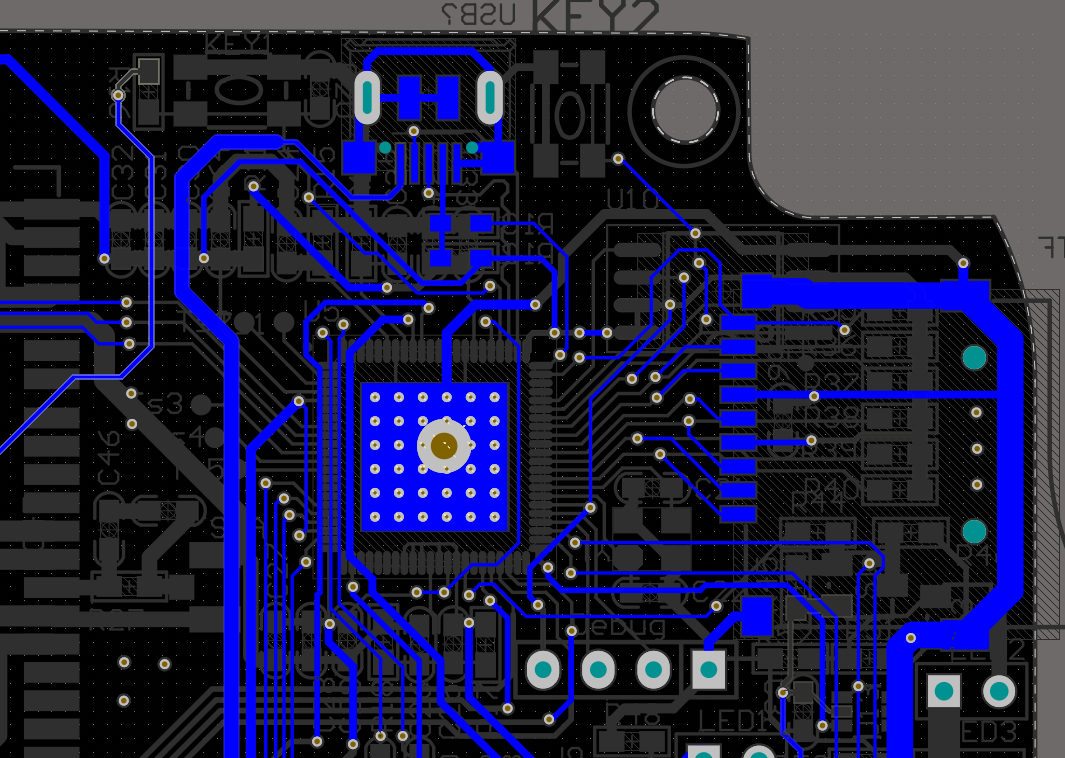

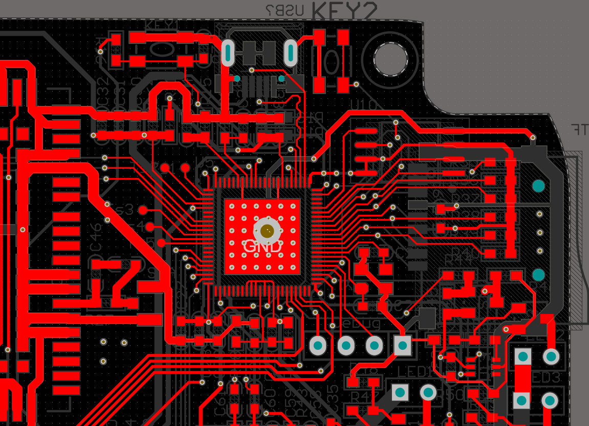

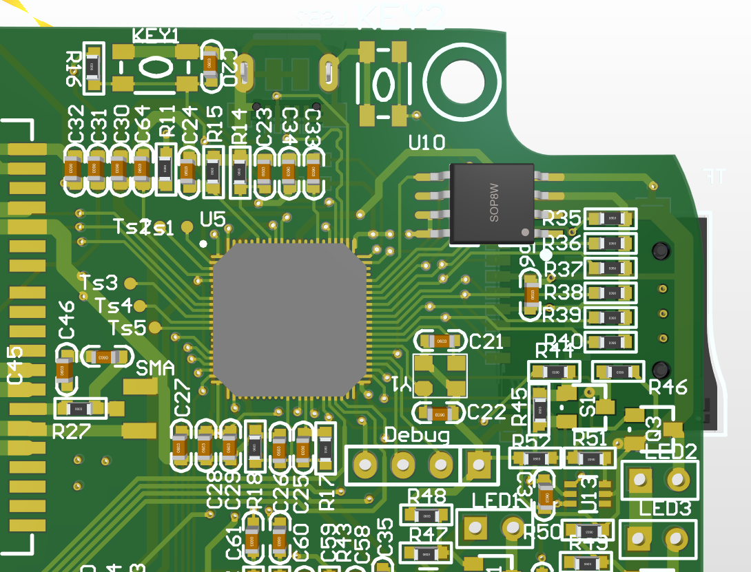

#3 全志 SOC » F1c100s第一步lsusb就死了 » 2023-02-25 14:35:48
Chengzong
回复: 4
来求助,lsusb找不到芯片这就难搞了。第一步就完了。大佬有空可以停5分钟帮我分析分析
如果是LicheePi Nano,通过USB连接到电脑上时,lsusb会显示:
Bus 003 Device 003 ID 1f3a:efe8 Onda(unverifide) v972 tablet in flashing mode
因为我是根据LicheePi Nano板子上改的,可能改错了,
我测量电压,VCC_CORE:1.196V,
VCC-IO,VCC-USB,VCC-HP,VCC-TV:3.3V
VCC_DRAM:2.340V
AVCC:3.0V
VCCPNP:5V(电脑USB接口)
