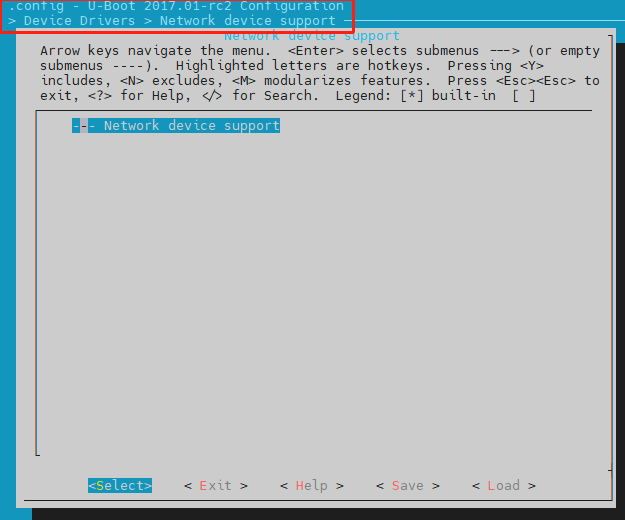

#14 Re: 全志 SOC » V3S配置U-Boot适配Ethernet,找不到Allwinner Sun8i Ethernet MAC support选项 » 2023-01-13 14:38:34
自己来结贴了,光标选择Network device support,需要先Y,再Enter,直接Enter就是空白。这个属于自己没理解,操作不当。
#15 全志 SOC » V3S配置U-Boot适配Ethernet,找不到Allwinner Sun8i Ethernet MAC support选项 » 2023-01-13 11:31:02
stlinux
回复: 1
参考教程https://licheezero.readthedocs.io/zh/latest/%E9%A9%B1%E5%8A%A8/Ethernet.html进行配置,但是找不到Allwinner Sun8i Ethernet MAC support选项,U-BOOT版本跟教程的也是一致的,有大佬知道原因吗?
