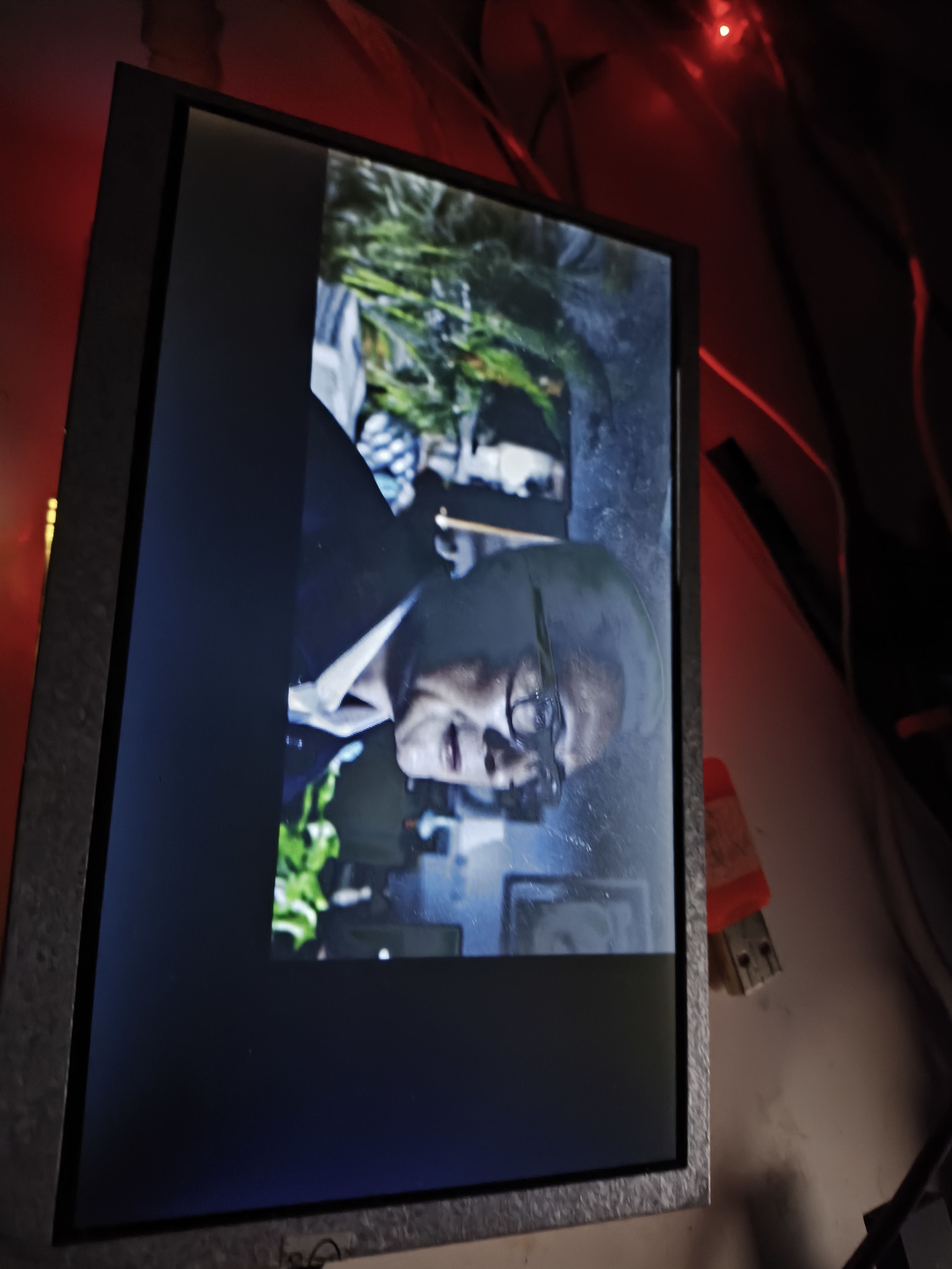

不带旋转,竖屏:

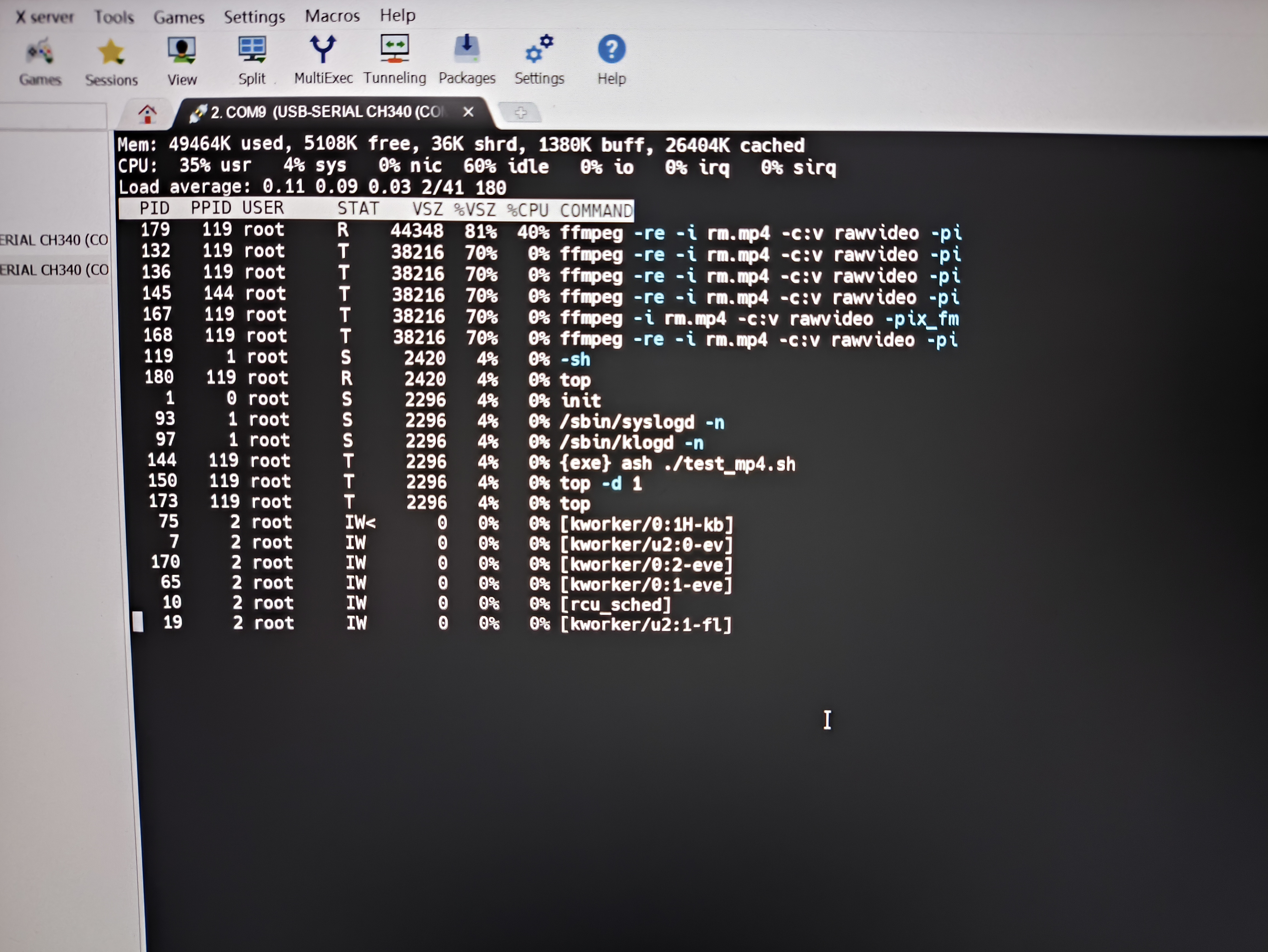

mpv --vo=drm https://ali-m-l.cztv.com/channels/lantian/channel006/1080p.m3u8
带旋转,横屏:
mpv --vo=drm --video-rotate=90 https://ali-m-l.cztv.com/channels/lantian/channel001/1080p.m3u8
1080P有点卡了,网络不好吗?用的是网线。播了一会dump了。
改成720P,
mpv --vo=drm --video-rotate=90 https://ali-m-l.cztv.com/channels/lantian/channel001/720p.m3u8
四个核心,3个70%,1个80%,没想象的强呀。
目前还没找到怎么在kernel里将屏幕旋转成横屏。
屏幕用的还是他们家的10.1寸 800x1280。

先用ffmpeg应个急:
nohup ffmpeg -re -i rm.mp4 -c:v rawvideo -pix_fmt bgra -f fbdev /dev/fb0 &
top
可惜只是没声音。
cpu40%,360p,这个算软解还是硬解?
