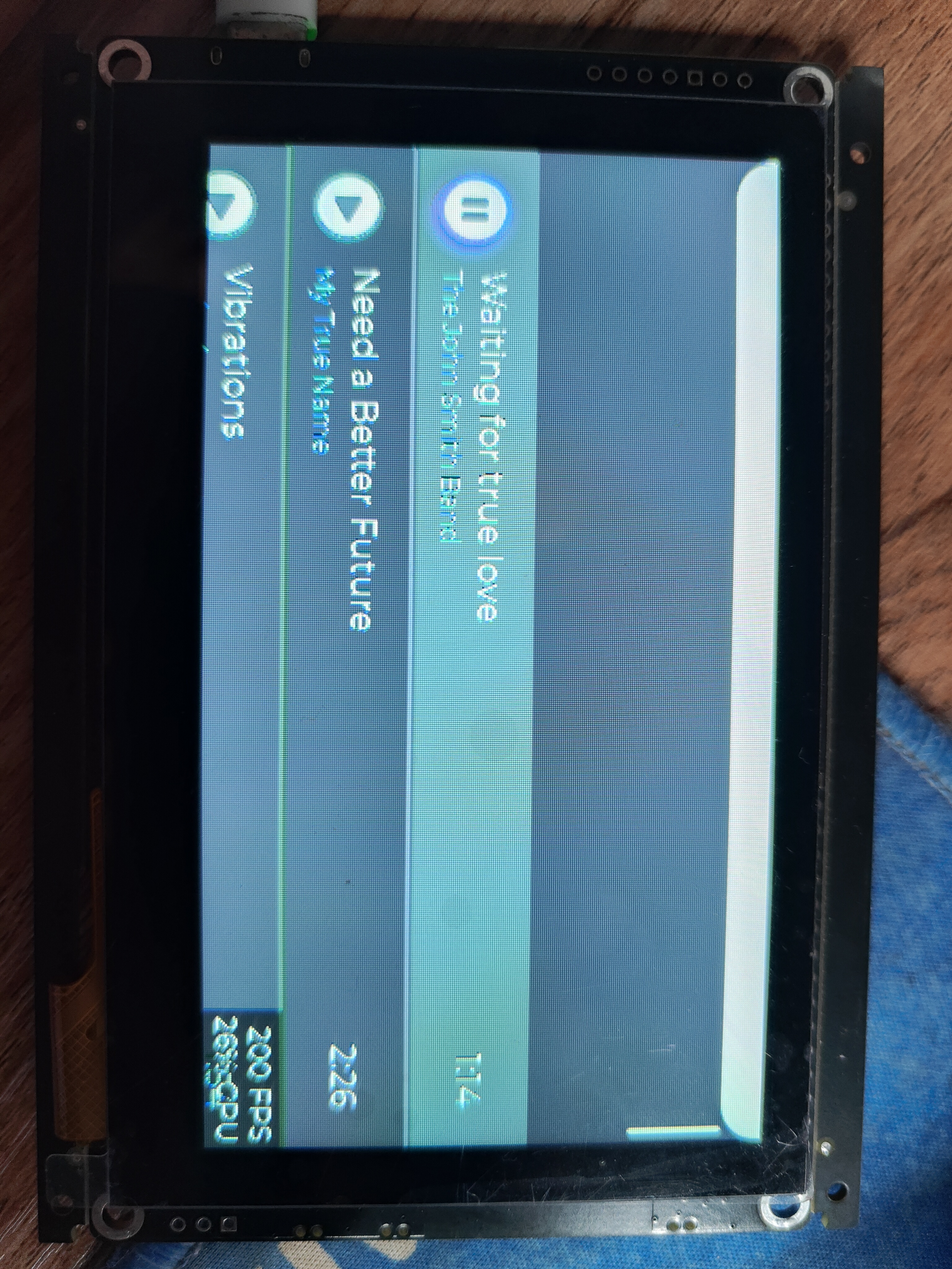

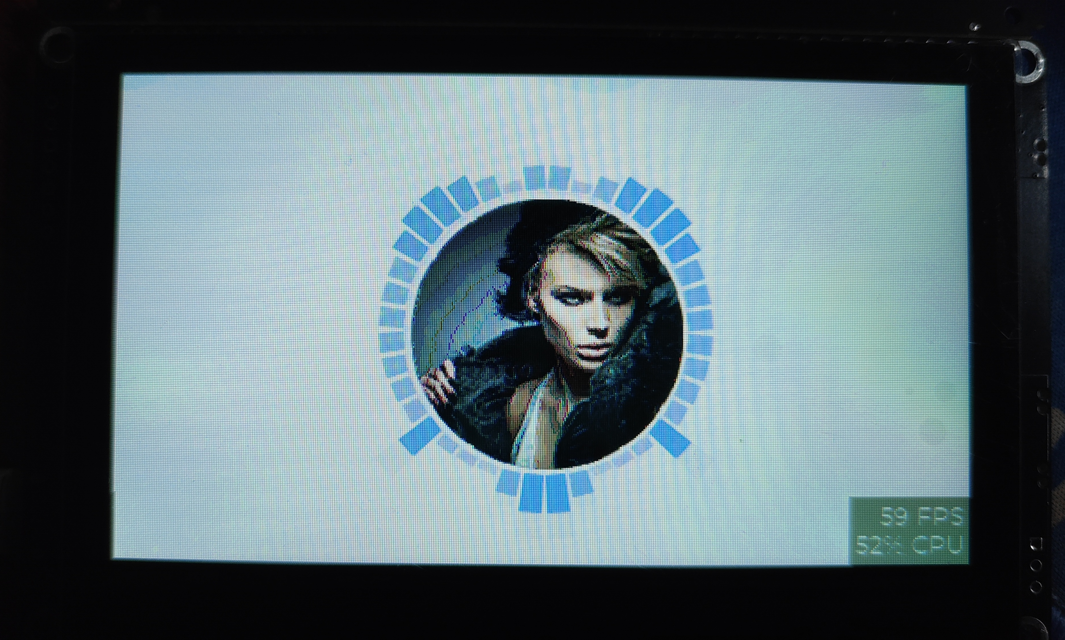

#11 Re: 工业芯 匠芯创 » 昆仑派D133CBS编译运行lv_demo_music显示发虚、色阶明显 » 2024-01-17 11:42:56
tangloong 说:
@venusmomo
我记得 lv_demo_music 是编译不过去的吧,貌似是内存不够,估计你把这个改了
按luban-lite的文档将.rodata分区进行分散加载就能编译了,编译过程没有报错,这个问题可能是RGB屏幕参数没调整好,我找不到相关的调整方案
#12 Re: 工业芯 匠芯创 » 昆仑派D133CBS编译运行lv_demo_music显示发虚、色阶明显 » 2024-01-17 11:40:44
DDER 说:
RGB 16bit . 高低字节对调试一下。
lv_conf.h 中配置 #define LV_COLOR_16_SWAP
这个方案测试过了,调整后整个页面所有颜色都不正常。我看csdn上有人遇到过同类型问题,是调整了屏幕驱动参数
#13 工业芯 匠芯创 » 昆仑派D133CBS编译运行lv_demo_music显示发虚、色阶明显 » 2024-01-16 21:48:37
venusmomo
回复: 9
在TB的Artinchip匠心创代理店购买的昆仑派,在luabn-lite系统下以默认配置编译运行lvgl的music demo,发现屏幕上图片文字显示发虚、色阶异常,请问要如何修正处理
