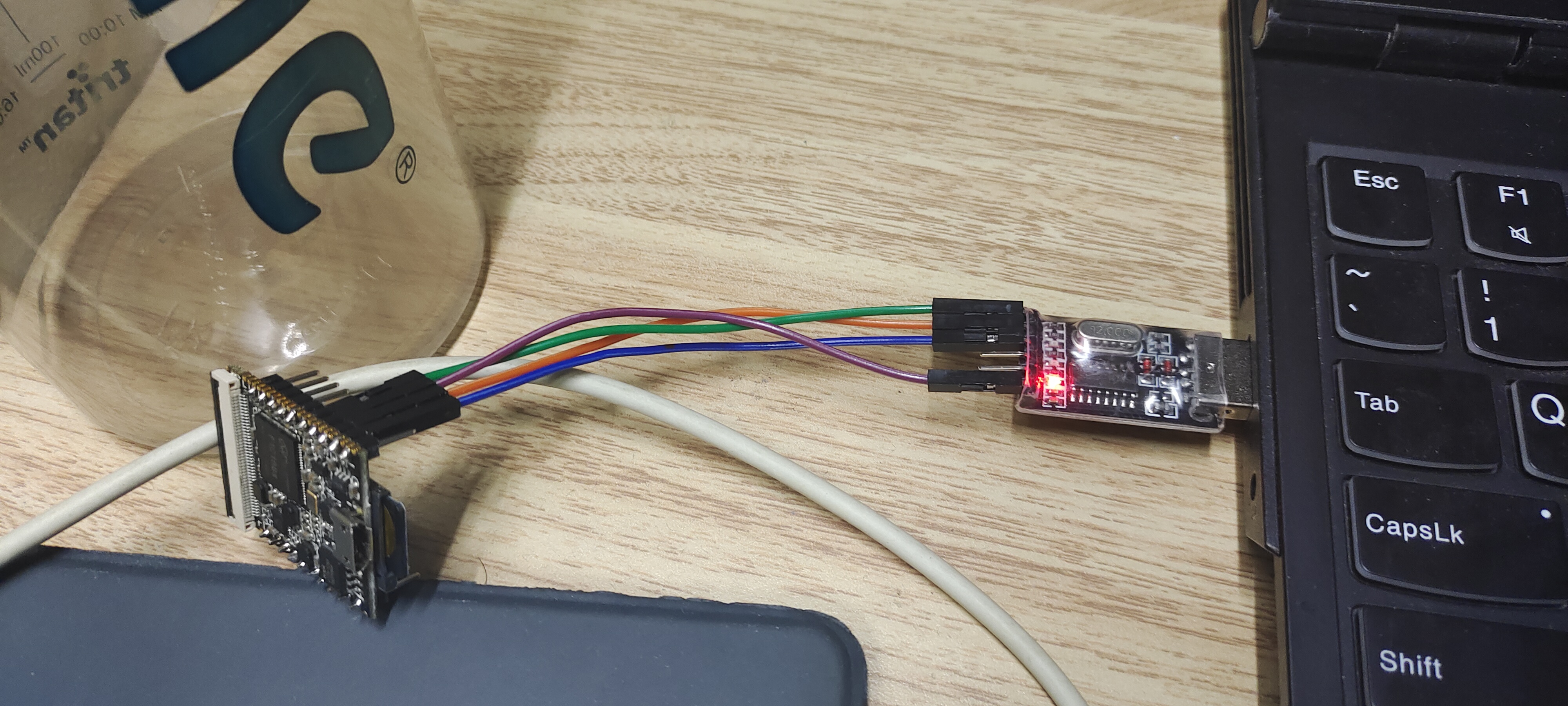

#3 Re: 全志 SOC » 荔枝派nano 串口无输出 » 2024-03-30 16:50:25
HoWi 说:
@LLCC
我大概对了下你杜邦线的颜色,貌似是串口接错了吧?Rx<->Rx, Tx<->Tx?
是的,现在可以正常输出了 :D

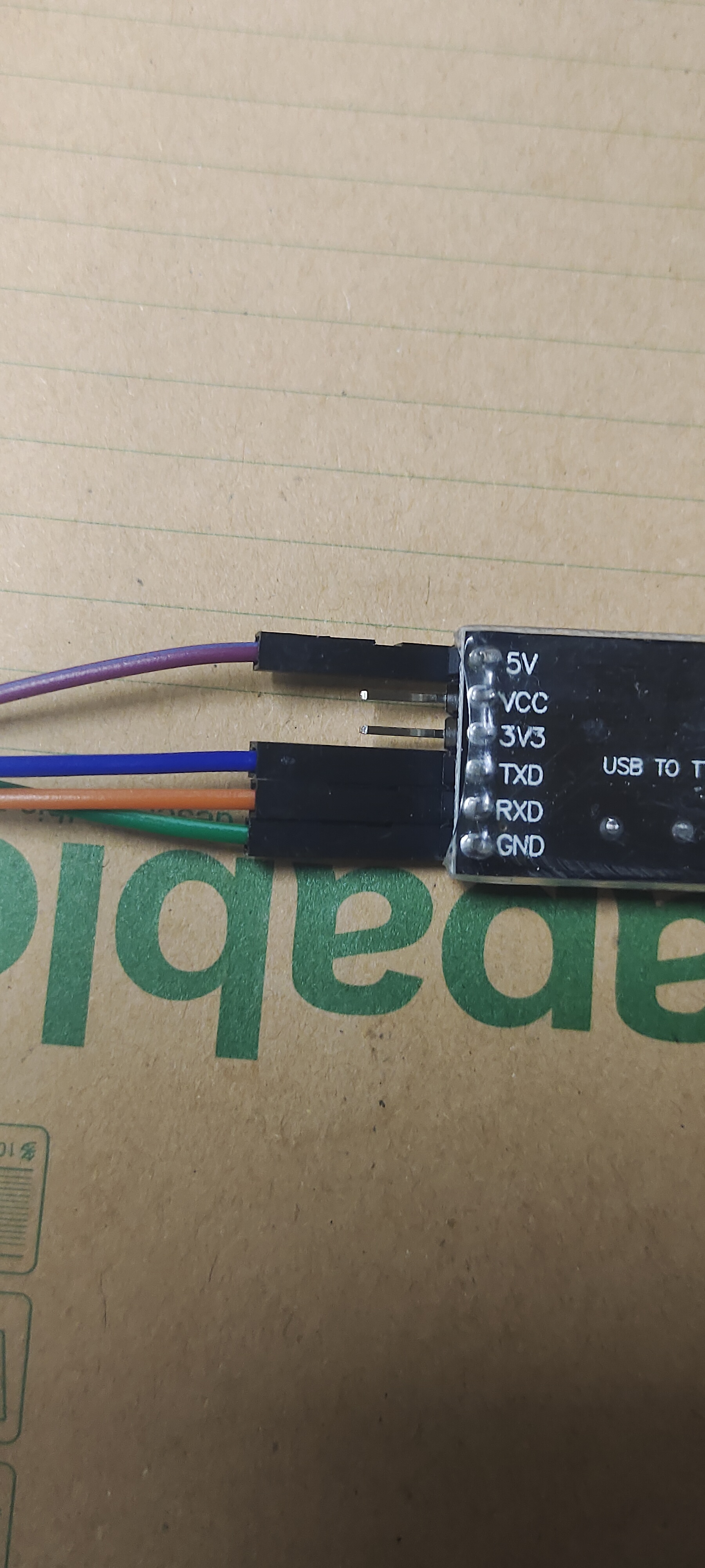

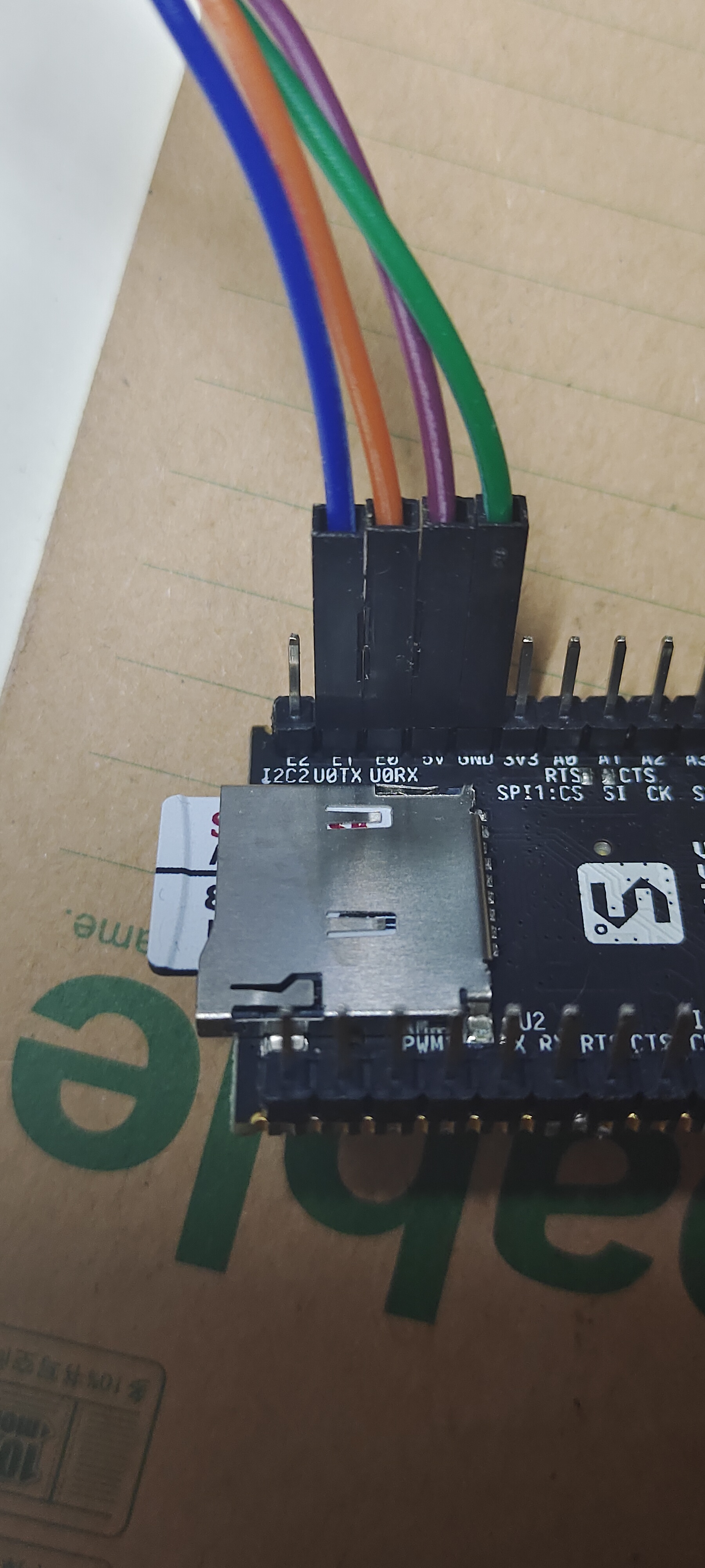

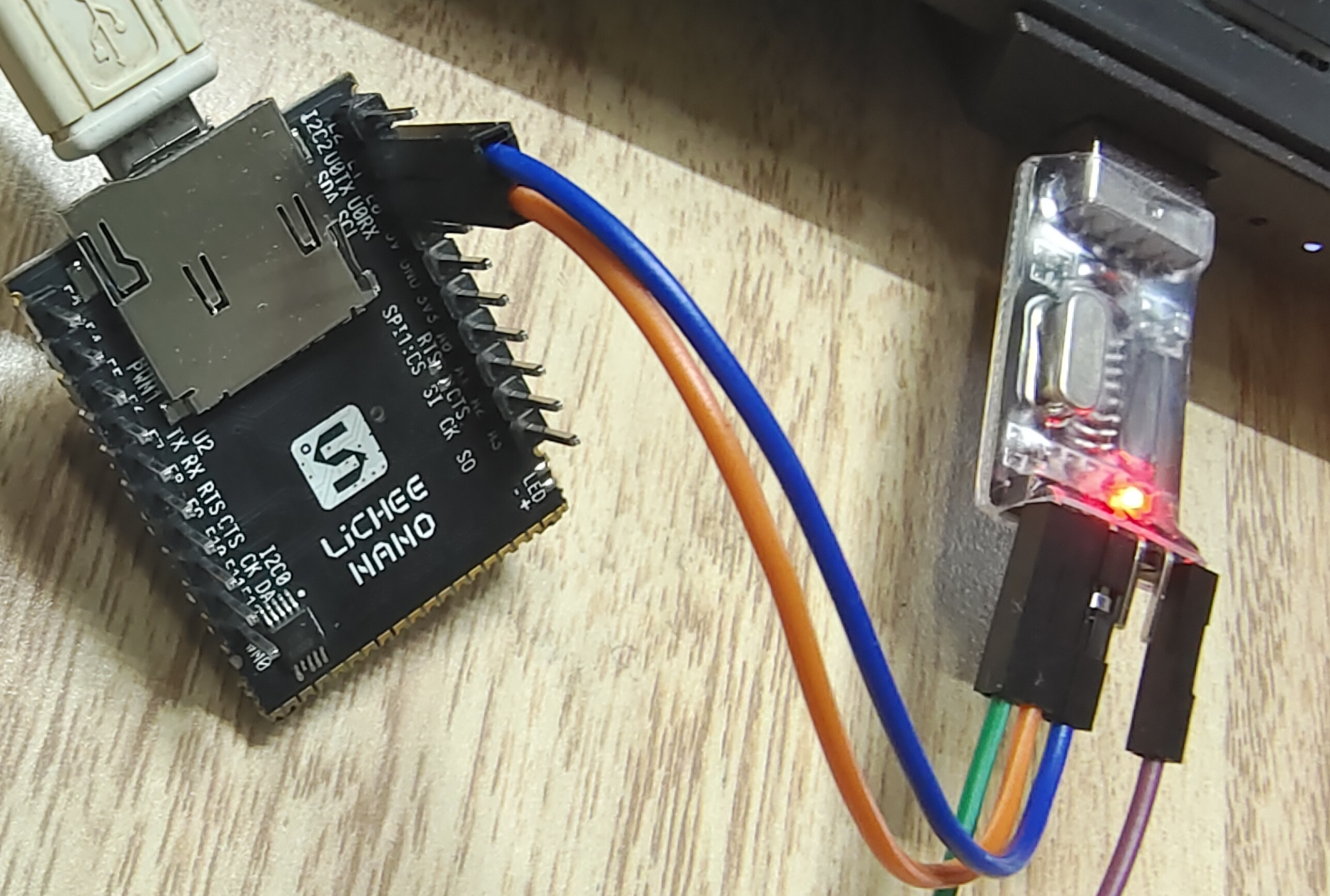

#4 Re: 全志 SOC » 荔枝派nano 串口无输出 » 2024-03-30 16:36:53
https://www.cnblogs.com/liuwushenshi/articles/17791164.html
找到问题了,是usb转ttl接线接错了~ 连的tx和tx ,rx和rx 🤡
应该是 TTL的TX ->nano的U0RX、RX ->nano的U0TX。

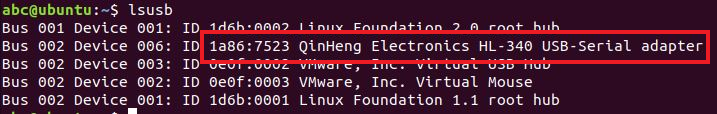

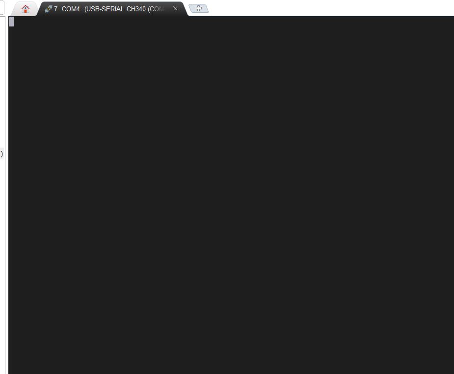

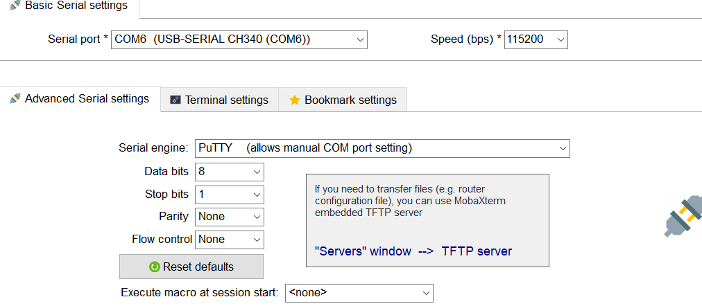

#6 全志 SOC » 荔枝派nano 串口无输出 » 2024-03-29 18:59:43
LLCC
回复: 5
问题描述:
tf卡启动,Xterm串口不显示任何东西,重新插拔也不行。
问题补充:
纯小白,某宝购入荔枝派nano打算入坑,参考该视频 用Win32DiskImager烧录了官方提供的image,到重新上电这一步无任何输出。
.jpg
各位大佬这是什么原因导致的,之前复刻了v3s也是串口无法通信。

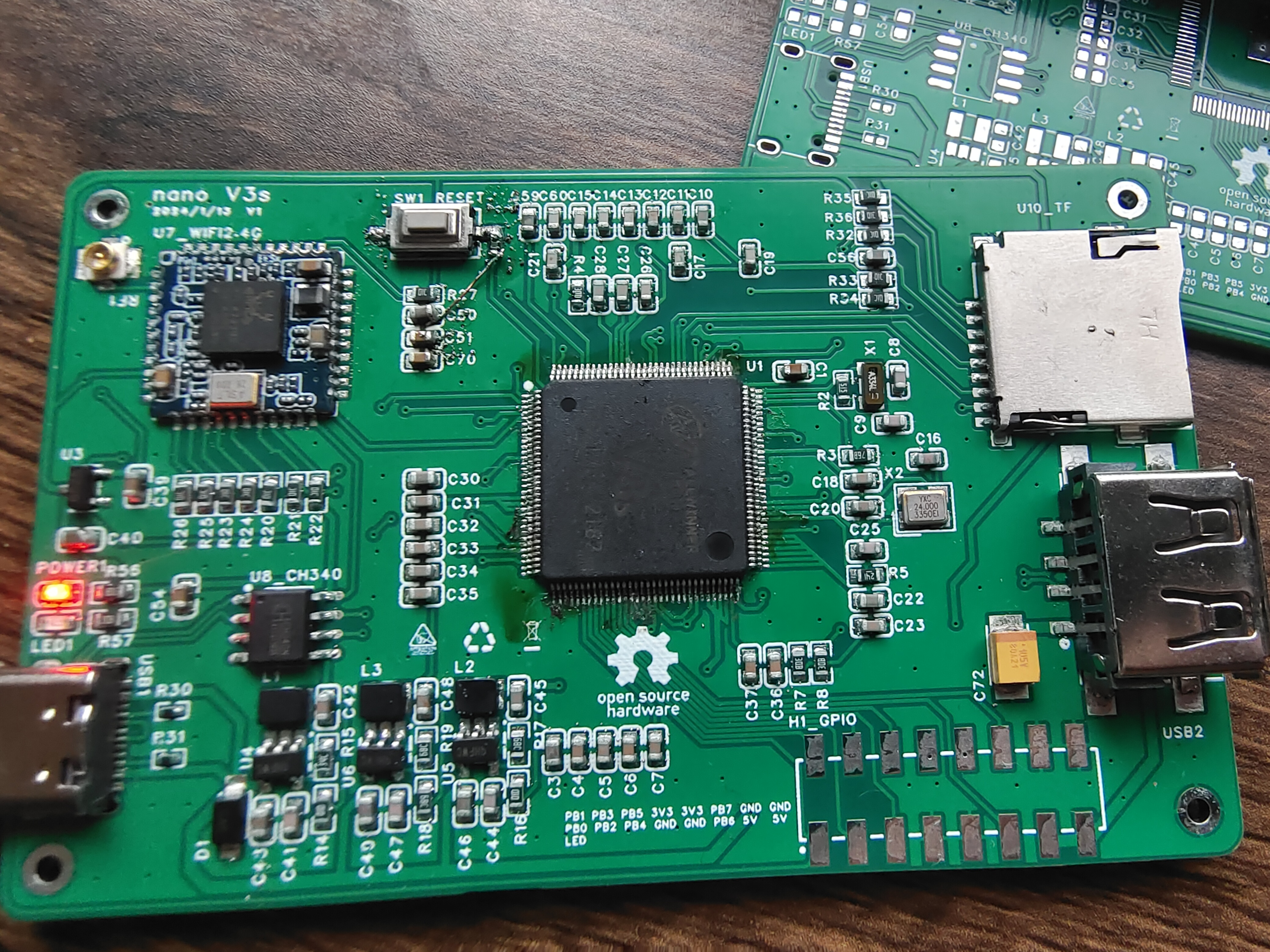

#7 全志 SOC » [求助] v3s 芯片无法识别 » 2024-02-05 00:23:11
LLCC
回复: 0
typec连接电脑是可以识别到串口的,但是sunxi-fel检测不到
第一次画板子,<原理图>是参考v3s_lcd的,各位大神帮忙分析下是啥原因('ヮ')
当时画原理图RESET引脚直接接地了,现在从3v3接了飞线过去~但还是不行
不知道哪里焊接还有问题
UART0的 TX RX 都是3.3v,ch340/typec的D+是3v,D-是0v,
24M晶振IN端电压是1.53v,OUT端是1.33v
