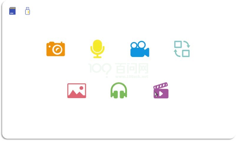

#2 全志 SOC » F133A使用MiniGUI屏幕无显示 » 2024-09-05 12:36:49
豪大大
回复: 0
按照 “Tina_Linux_图形系统_开发指南.PDF”配置好,编译好下载到板子上,屏幕没有显示出以下画面,是不是要执行什么?
.jpg
