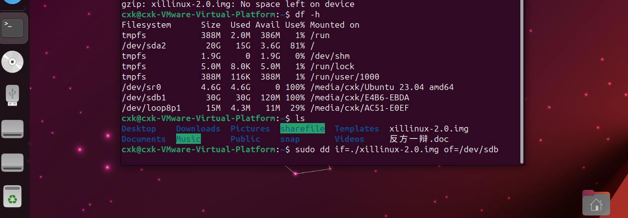

#2 全志 SOC » ebit搞机,大佬请进 » 2024-04-18 00:27:34
DYle
回复: 0
sd卡烧入镜像,卡住了好像
这是什么情况?
