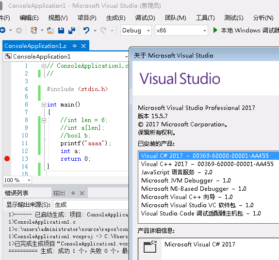

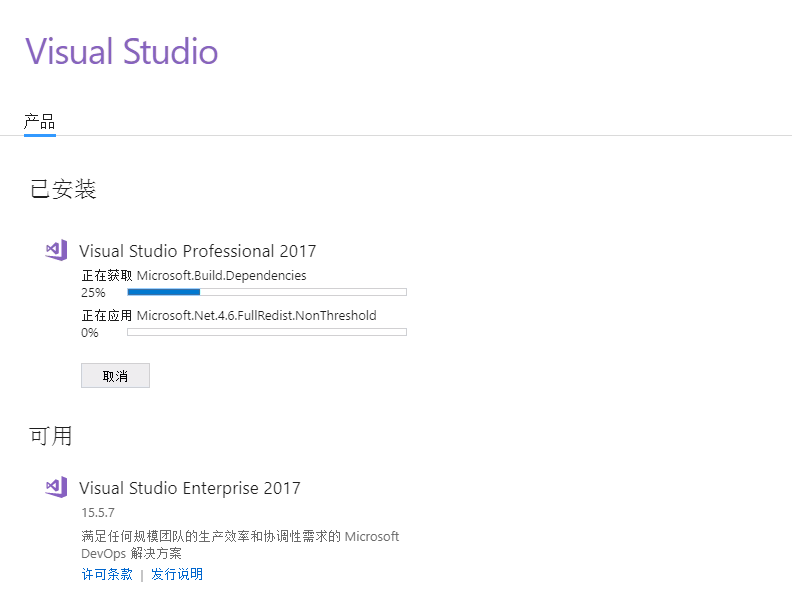

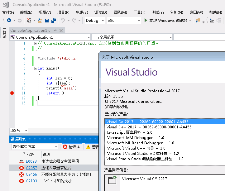

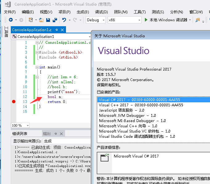

#11 Re: 计算机图形/GUI/RTOS/FileSystem/OpenGL/DirectX/SDL2 » 装个VC2017试一试, 看看对C99的变长数组(柔性数组,零长数组)支持如何? » 2018-02-23 22:07:05
VC2017/VS2017 仍然不支持C99的变长数组(柔性数组,零长数组).
微软这是要一条路走到黑呀。

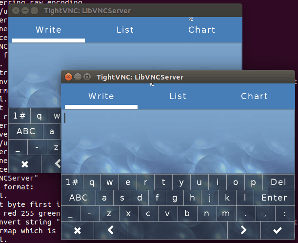

#13 Re: 计算机图形/GUI/RTOS/FileSystem/OpenGL/DirectX/SDL2 » 【github项目】给大家介绍一个非常不错的GUI ---- littlevgl » 2018-02-17 20:32:11
移植到 vnc/rfb 成功, 在ubuntu上模拟顺利,下一步打算移植到 ESP32上面去,用在公司的产品,不打算开源,但是有问必答。
嵌入式系统不需要有显示屏, 只要有网络,电脑就可以连上这个远程虚拟显示屏,
对用户确实挺有吸引力的。

#21 Re: 计算机图形/GUI/RTOS/FileSystem/OpenGL/DirectX/SDL2 » ubuntu 编译运行 libvncserver » 2018-02-15 14:02:20
test.c 说:
#include <rfb/rfb.h>
int main(int argc,char** argv)
  rfbScreenInfoPtr server=rfbGetScreen(&argc,argv,400,300,8,3,4);
  server->frameBuffer=malloc(400*300*4);
  rfbInitServer(server);
  rfbRunEventLoop(server,-1,FALSE);
  return(0);
如果你不想下载编译 libvncserver 的源码,那么直接执行下面的安装命令也可以:
sudo apt-get install libvncserver-dev
gcc -o test test.c  -lvncserver -lpthread -lgnutls -lgcrypt -lz -ljpeg -lresolv
短短几行代码实现一个vnc server.

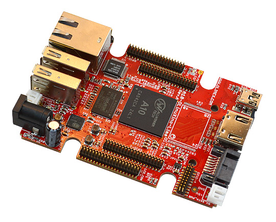

#24 Re: 全志 SOC » 好消息,全志停产芯片,只要下一个50k的订单就可以恢复供货!看案例,一次订购这么多全志A10: » 2018-01-20 21:37:56
https://olimex.wordpress.com/2014/11/27/how-long-olinuxino-with-allwinner-socs-will-be-produced-again-now-we-know-the-answer-forever/
我们已经在这里博客了两次:这里和这里,但你知道吗?人们不停地问这个问题。
许多认真的客户在将其放入产品之前,都担心Allwinner SOC的长期可用性。
到目前为止,我们不知道该怎么回答,要问Allwinner(这是5岁的公司),如果他们会生产他们的SOC 10,比如10年,似乎不是个好主意,因为在中国文化中,他们从来不会直接说不,并会告诉你你想听到什么 ?
那么现在我知道它是如何工作的。我们从Allwinner得到的消息是,A10处理器的体积现在很低(因为它们的正常数量,这是可以理解的,因为现在没有人用A10生产平板电脑,当时价格大致相同,功耗更大)。所以Allwinner决定停止保持A10的库存。
那就是!A10处理器现在在2014年开始制造,现在在2014年退休,3年的正常生命周期是你应该期望的Allwinner产品。
但是,这是抓住!
我问他们Allwinner有兴趣为我们运行A10的最低数量是多少,保持相同的价格?
而今天的答案是:50Kpcs和90天的生产时间。所以即使处理器退役了,Allwinner也不想保留它的库存,你仍然可以订购他们的处理器,他们会为你生产!
这意味着长寿计划的问题已经结束了!
只要有足够的需求,我们可以继续生产Allwinner SOC板。
A10-OLinuXino-LIME 30欧元的板子将会永远生产下去,就像现在有相同的需求!我们刚刚为2015年3月交付的A10处理器订购了50K订单,我们在现场有足够的库存来保持生产。
#25 全志 SOC » 好消息,全志停产芯片,只要下一个50k的订单就可以恢复供货!看案例,一次订购这么多全志A10: » 2018-01-20 21:33:55
落雁
回复: 11
https://olimex.wordpress.com/2015/04/07/how-50-000-a10-socs-from-allwinner-looks-like/
A10 Cortex-A8芯片是A10-OLinuXino-LIME EUR 30 Linux开源硬件计算机的核心。Allwinner于2012年开始生产A10,并于2014年底决定停止生产,因为平板电脑或Android IPTV加密狗制造商等大批量生产商都不想继续生产。
对于我们的业务类型 - 嵌入式应用来说,每隔几年更换一次设计就不好,所以我们问Allwinner是否能够为我们定制生产的A10数量最少,他们说5万个。我们于二零一四年十二月下达订单,并于三月三十日按我们的协议发货。现在我们有足够的库存来生产A10-OLinuXino-LIME一段时间,如果库存结束了,我们可以给Allwinner做新的订单,这样只要有需求就可以保留A10-OLinuXino-LIME的生产它。
A10-CARTON
正如你可以看到这些芯片是新鲜的,离开了20/03/2015工厂 ?

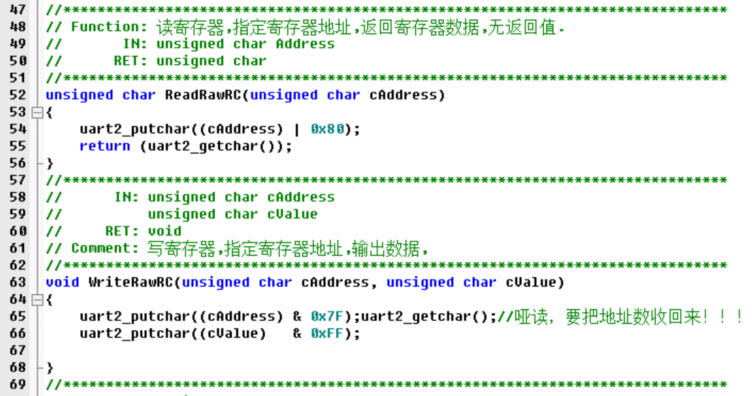

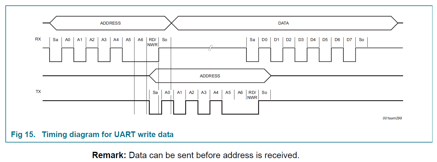

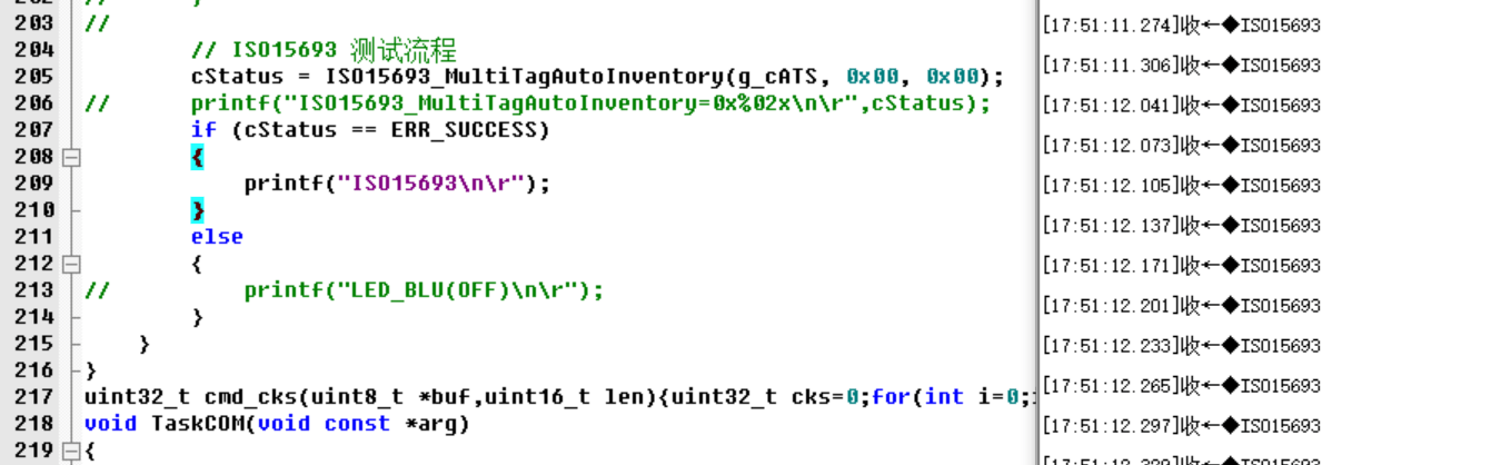

#27 PN532/MFRC522/MFRC523/MFRC500/ » OM9663的问题解决了,问题出在写命令忘记哑读,这个芯片的UART模式像SPI。TXD上写一个地址,必须从RXD上返回来。不用哑读取走。 » 2018-01-20 21:05:56
落雁
回复: 1
会堆积在UART的FIFO中。干扰了后面的读寄存器操作返回数据 串位。
DEMO用的是SPI模式。没有UART模式。不小心搞 错了。
写数据的时候,非要把地址返回来。
找到了UART与SPI的模式区别。问题就不大了。

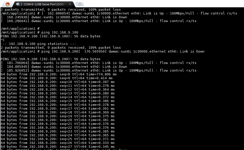

#60 全志 SOC » V3S荔枝派zero uboot 和 linux 使用 ethernet 步骤总结 » 2017-10-07 21:53:38
落雁
回复: 3
参考网址:
https://www.kancloud.cn/lichee/lpi0/418672
https://www.kancloud.cn/lichee/lpi0/418673
https://www.kancloud.cn/lichee/lpi0/327886
https://www.kancloud.cn/lichee/lpi0/331844
1. sudo apt-get install gcc-arm-linux-gnueabihf
2. 下载编译Uboot
git clone https://github.com/Lichee-Pi/u-boot.git -b v3s-spi-experimental
make ARCH=arm CROSS_COMPILE=arm-linux-gnueabihf- LicheePi_Zero_800x480LCD_defconfig
make ARCH=arm menuconfig
time make ARCH=arm CROSS_COMPILE=arm-linux-gnueabihf-  -j4
3. 下载编译Kernel
git clone https://github.com/Lichee-Pi/linux.git -b zero-4.13.y
cd linux
make ARCH=arm licheepi_zero_defconfig
make ARCH=arm menuconfig #add bluethooth, etc.
make ARCH=arm CROSS_COMPILE=arm-linux-gnueabihf- -j16
make ARCH=arm CROSS_COMPILE=arm-linux-gnueabihf- -j16 INSTALL_MOD_PATH=out modules
make ARCH=arm CROSS_COMPILE=arm-linux-gnueabihf- -j16 INSTALL_MOD_PATH=out modules_install
