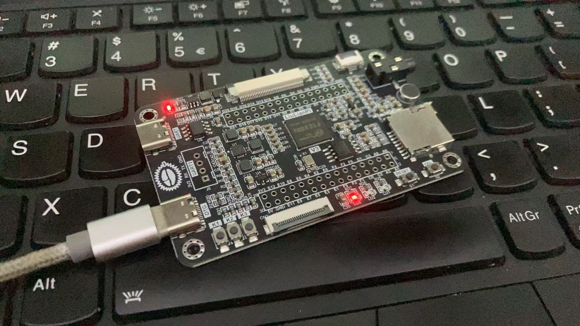

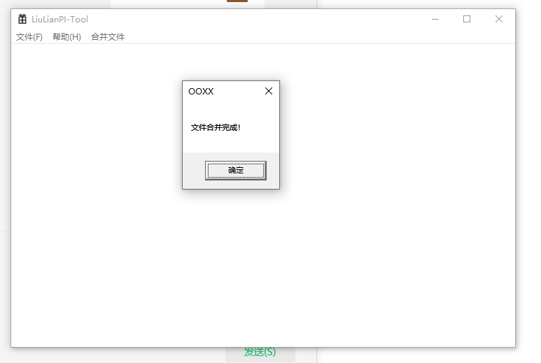

最近买了飞哥的榴莲派,
玩了下,还不错耶。
用的是裸机开发的方式,
直接keil进行开发,
第一步都是点灯,然后再吃灰。
所以我开始了点灯。。。

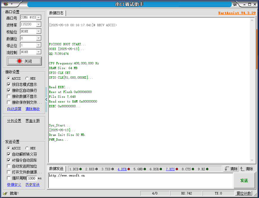

用keil编译好PWM的点灯程序之后,
发现用DKTool 很方便,感谢做工具的大佬。

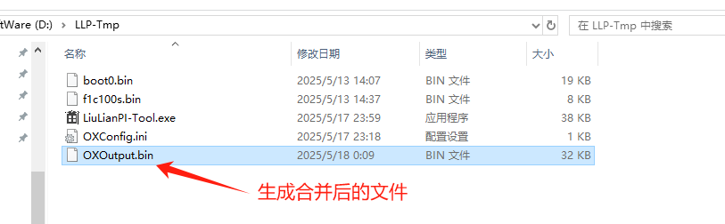

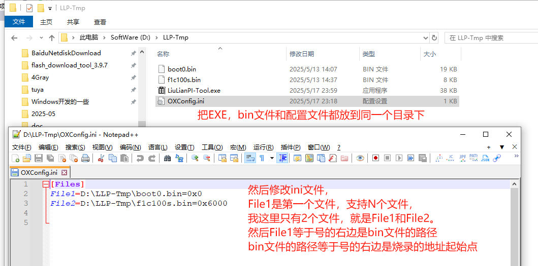

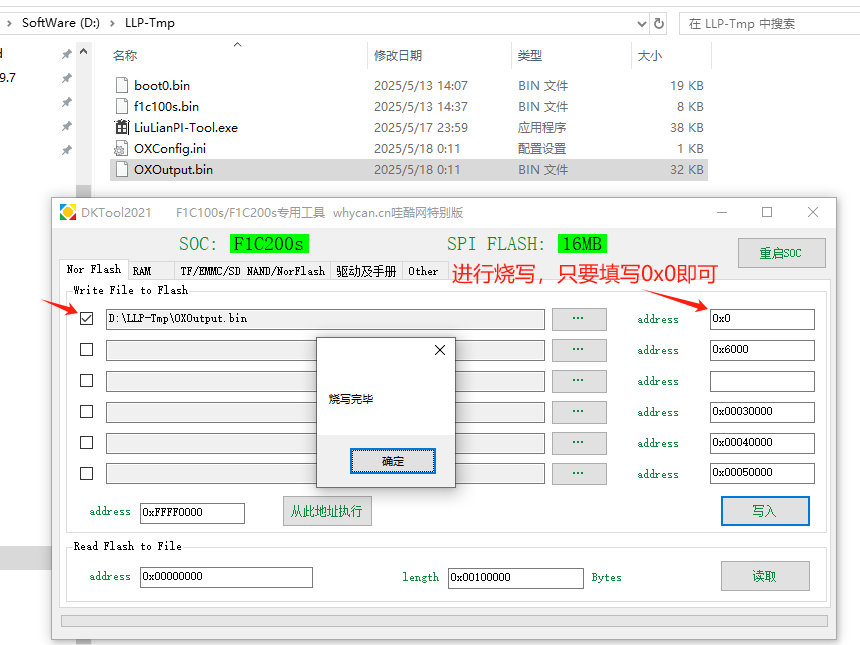

但是我发现烧录的时候需要做成2个文件进行选择地址的方式烧录,
所以就有个想法,把文件合并起来,只要用 0x0 这个地址就可以烧录,
不需要填多个烧录文件地址,这样做也方便烧录到不同存储类型的Flash中,例如 NAND 这些。
例如你买的 荔枝派 或者 芒果派的F1C200S,他们FLASH用的是 NAND Flash,
你就可以把keil编译的 boot 和 APP 的二进制文件整合成一个文件,然后烧录到 NAND Flash 中。。。

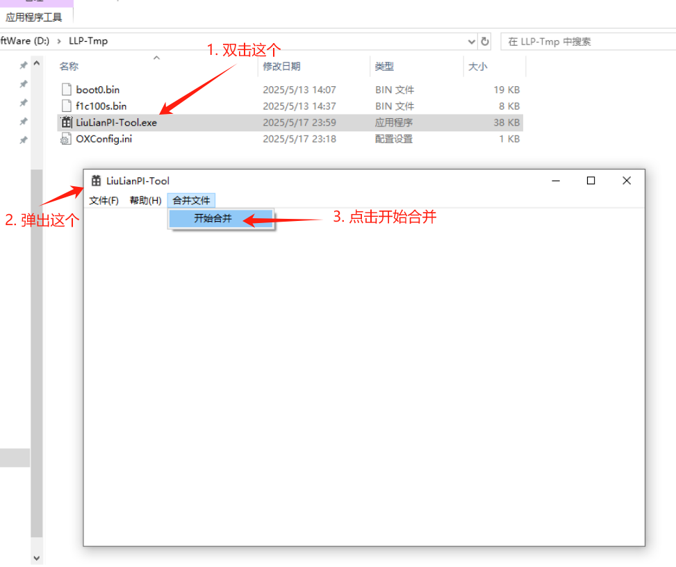

下面是使用介绍和过程:
文件下载地址:
OOXX-F1CFileMeg.rar
