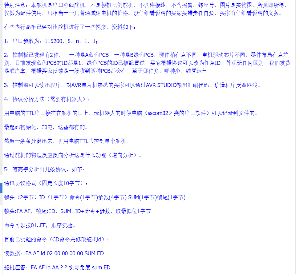

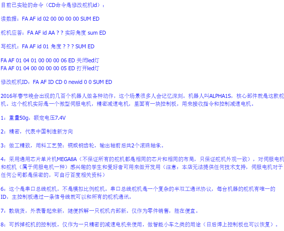

自顶一个,:D。舵机的资料我已经找到了,有大佬把坑填平了。
https://gitee.com/alicedodo/xaobao_cheap_bus_servo_hack_record

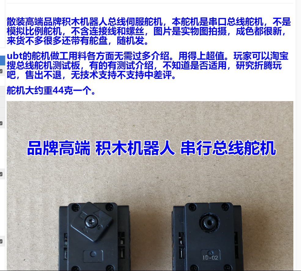

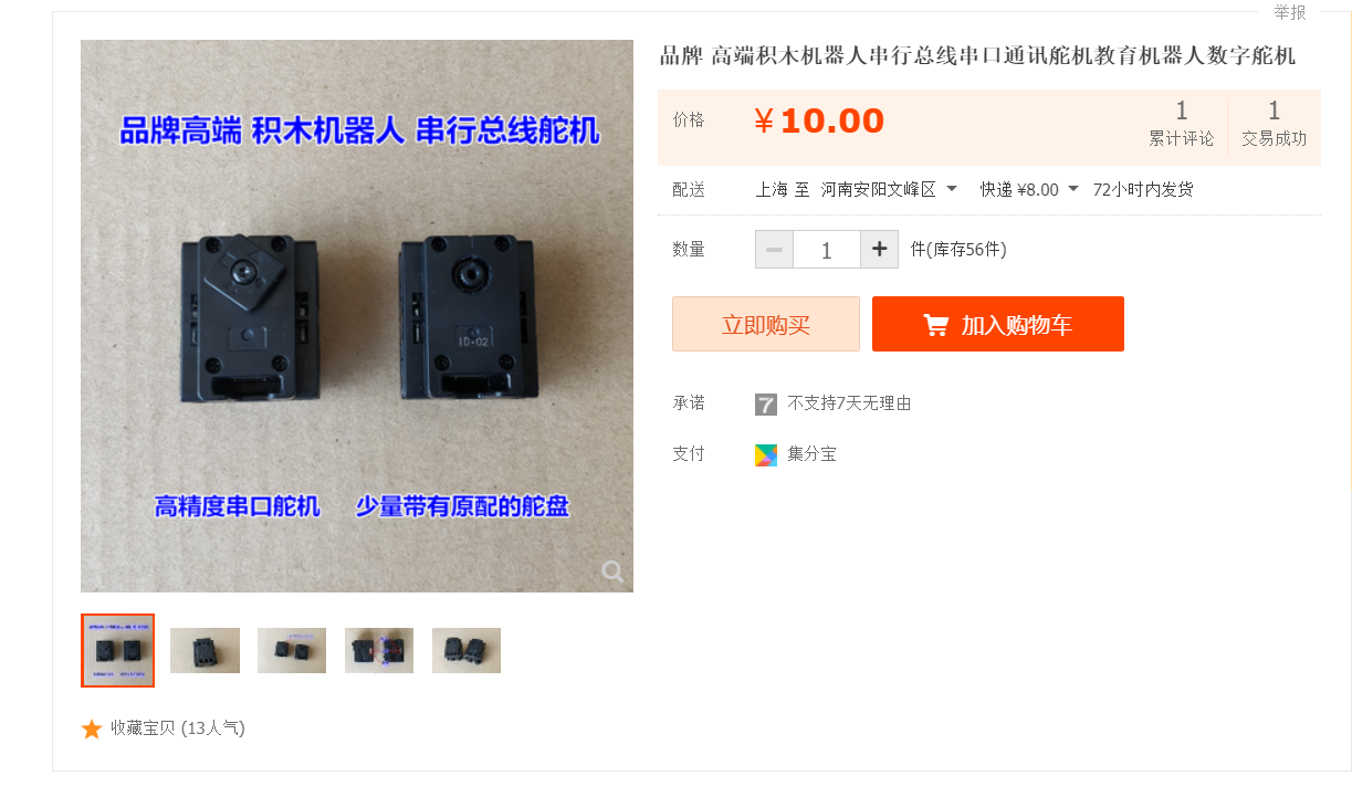

对了,我找到“11元”一个的TB店了。

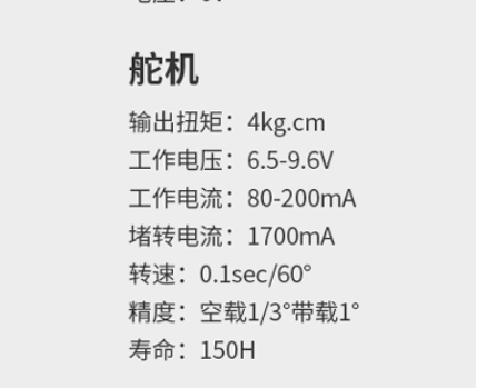

不过我还发现另外一种,优必选的积木舵机。
感觉这个积木的舵机应该没啥坑。

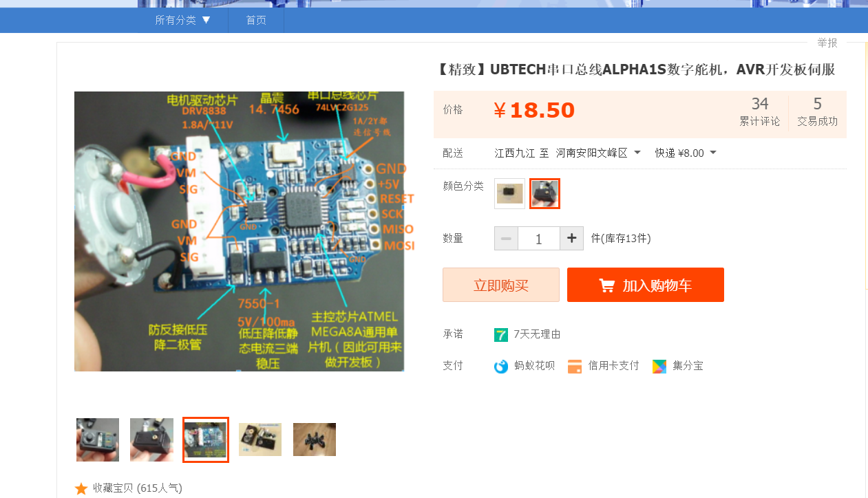

#5 DIY/综合/Arduino/写字机/3D打印机/智能小车/平衡车/四轴飞行/MQTT/物联网 » 总线舵机,有大佬想挖么。 » 2019-06-05 18:38:13
ZLXT
回复: 7
刷淘宝刷到的,看起来不错,应该是优必选机器人ALPHA 1s的或 Qrobot的。
忽悠大佬挖这个坑 tongue
