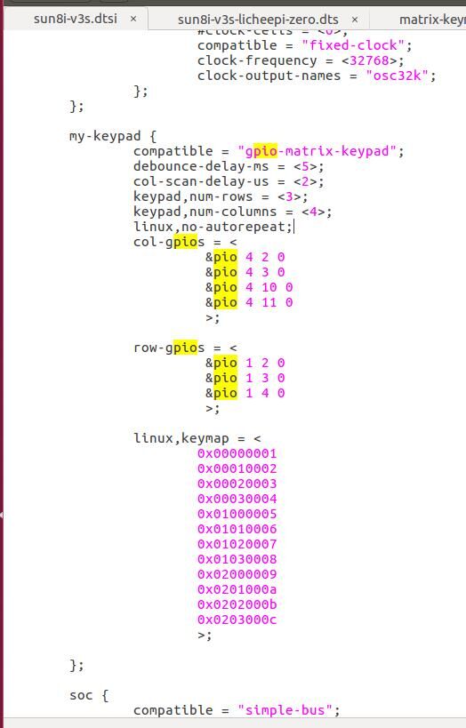

helo
回复: 8
我参照着psst的《v3s matrix keypad 设备树怎么写?》的帖子,
做了一下自己的矩阵键盘驱动,内核是linux-zero-4.10.y。
我现在 把licheepi zero上面加了1个3x4的矩阵键盘,行线使用PB2,PB3,PB4 三个引脚,
列线使用PE2,PE3,PE10,PE11四个引脚。
列线用的是 原来的RGB_LCD上面的引脚,LCD现在我弄成SPI接口的LCD了,
所以RGB上面的引脚都可以用。

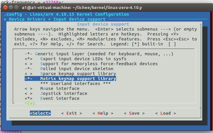

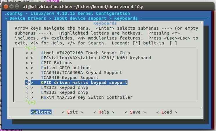

然后我在内核里面配置了matrix键盘的支持:
设备树也修改了:

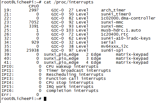

重新烧写zimage和dtb设备树文件,重新上电后,在/dev/input/也可以看到event0设备,
cat /proc/interrupts里也可以看到3根行线注册的中断源,但是cat /dev/input/event0后按下按键
没有任何反应。
用万用表测量过3根行线的电平,没有按键按下时是低电平,如果该行上有按键按下会变成高电平,
松开后又回到低电平,说明电路应该没问题的。
会是哪里的问题呢?
