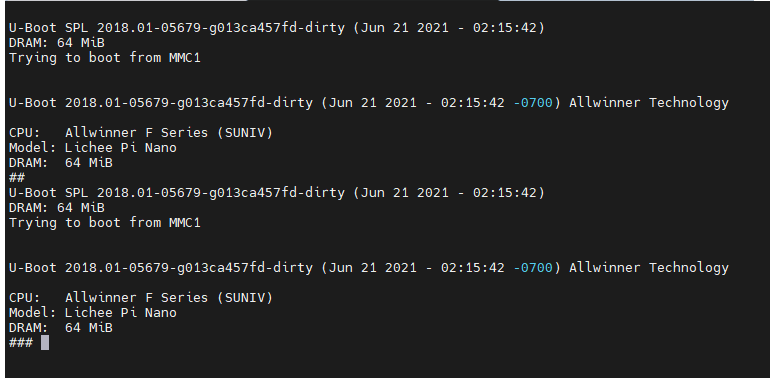

#13 Re: 全志 SOC » 新画的板子在启动UBOOT时卡死 » 2021-06-28 17:16:12
自己填坑,在这一步基本确定进入了u-boot初始化sd卡了,问题就在于内存没启动,
在Kconfig内修改内存及主频频率,就能进入内核了,自己画的板子可能存在电源纹波或者其他干扰,导致高频紊乱
#14 全志 SOC » 新画的板子在启动UBOOT时卡死 » 2021-06-23 16:00:13
luott
回复: 3
在UBOOT中每次在检测MMC时就卡死
这是哪出问题了啊,求帮助
