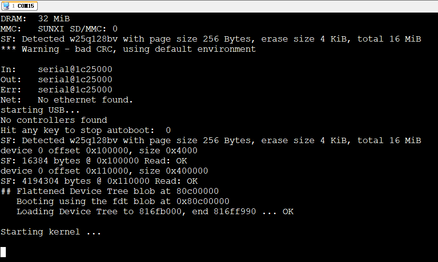

#2 Re: 全志 SOC » F1c100s / F1c200s 移植 LVGL v8.3,基于xboot » 2024-03-16 17:07:15
原版的xboot代码就不会有这个警告,生成的xboot.bin烧录后也能正常启动,大小有4MB,同样的工具连。
#3 Re: 全志 SOC » F1c100s / F1c200s 移植 LVGL v8.3,基于xboot » 2024-03-16 16:00:13
楼主,你好:
                连接的时候出了警告,生成的xboot.bin很少,只有900多kb,烧录后,不能启动,这个
会是那里出问题?换了工具连也一样的问题。

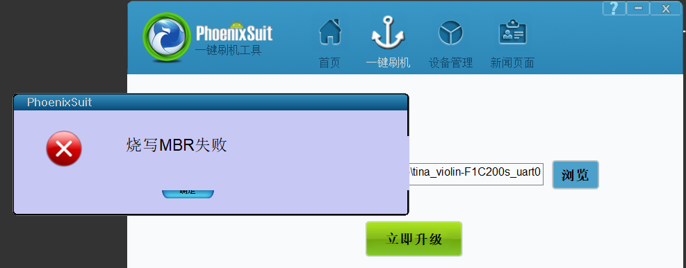

#10 Re: 全志 SOC » 试一试 Ubuntu 18.04 编译f1c200s tina 3.x » 2020-08-04 22:31:31
楼主:
       你好,烧录时提示这个错误,nor flash为25Q128;试过插入TF卡也一样提示这个错误,这个有办法解决吗?

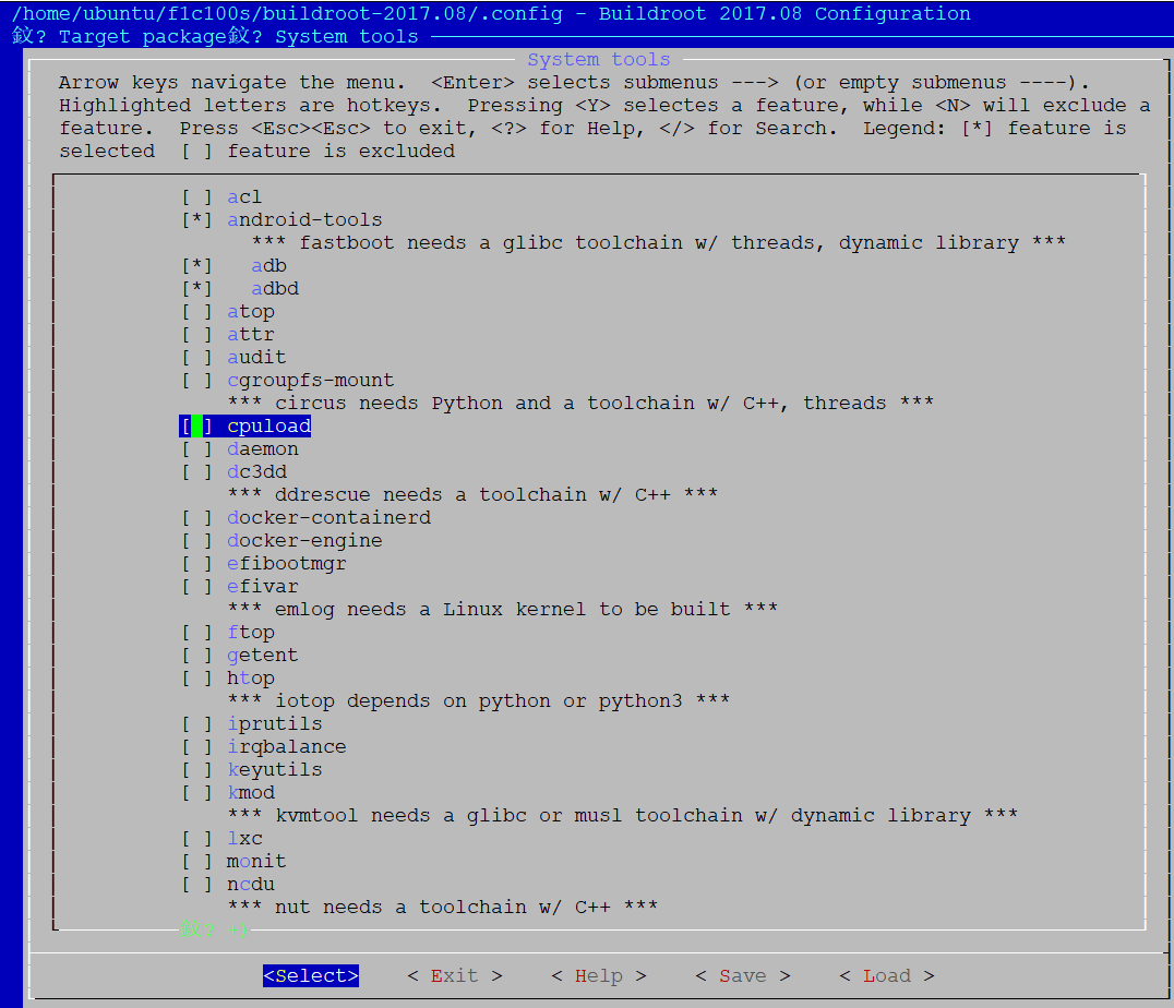

#25 Re: 全志 SOC » 分享个licheepi nano镜像,支持adb调试 » 2019-11-29 16:07:15

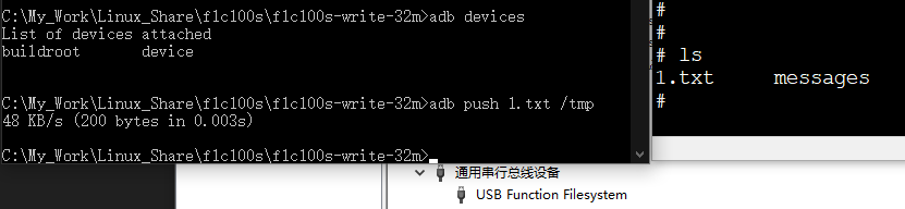

晕哥,你好:
               终于把ADB给调通了,感谢各位大神的帮忙!另外,电脑设备上显示的为什么会是USB Function Filesystem呢?而不是显示ADB Interface设备?

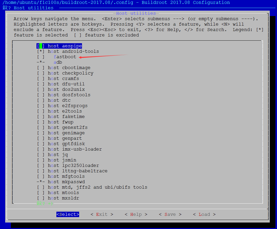

并夕夕 说:
文件系统里面啊, buildroot的 output/target 目录
找到了,在buildroot/output/target/usr/bin里,这个应该怎么调用呢?
#28 Re: 全志 SOC » 分享个licheepi nano镜像,支持adb调试 » 2019-11-28 19:47:33
adbd这个文件没有找到呢,内核目录里也没有,怎么产生这个文件呢?
找一下 adbd 有没有拷贝到文件系统

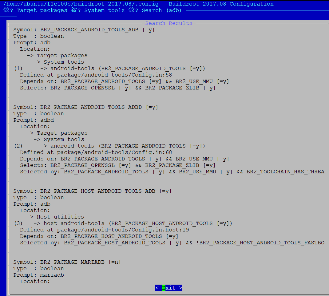

#29 Re: 全志 SOC » 分享个licheepi nano镜像,支持adb调试 » 2019-11-28 17:42:47
那这个adbd &启动不了哦?什么是什么问题?
#30 Re: 全志 SOC » 分享个licheepi nano镜像,支持adb调试 » 2019-11-28 17:34:27

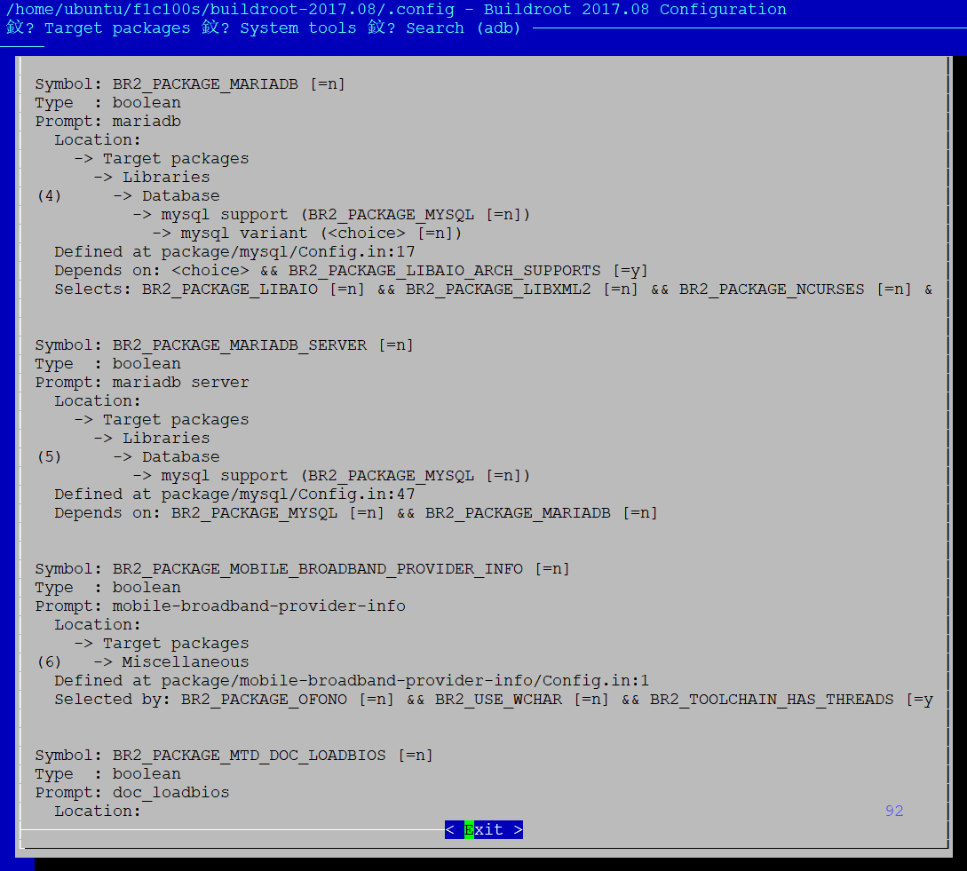

搜索ADB相关的选项如下,还有什么需要打开的吗?
#32 Re: 全志 SOC » 分享个licheepi nano镜像,支持adb调试 » 2019-11-28 17:04:45

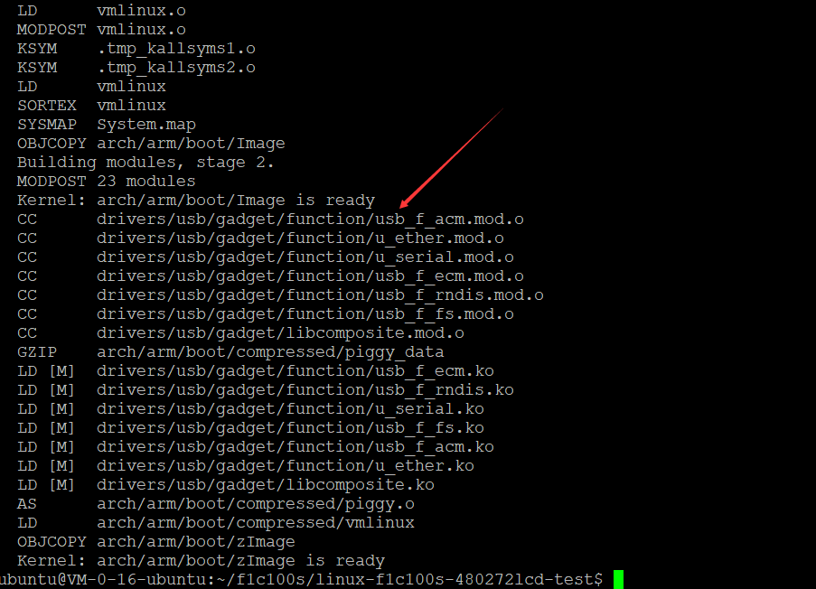

g_ffs.ko编译出来了
可以加载g_ffs驱动了,但是提示line 5: adbd: not found,这个是什么意思呢?

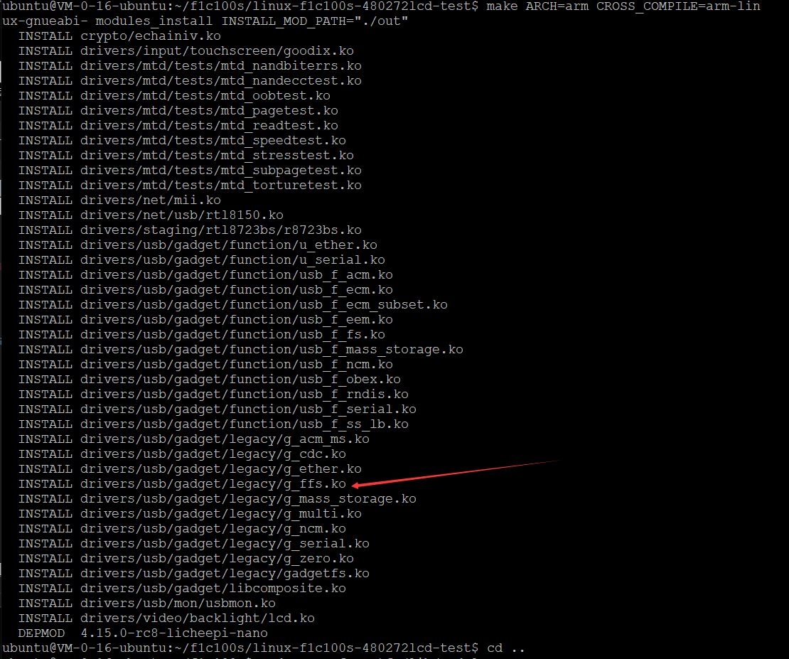

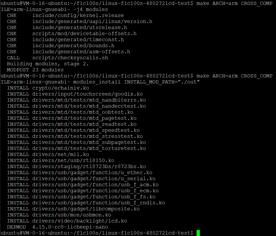

#33 Re: 全志 SOC » 分享个licheepi nano镜像,支持adb调试 » 2019-11-28 16:17:14
晕哥,没找到这个 g_ffs.ko,应该怎么样产生这个文件的?

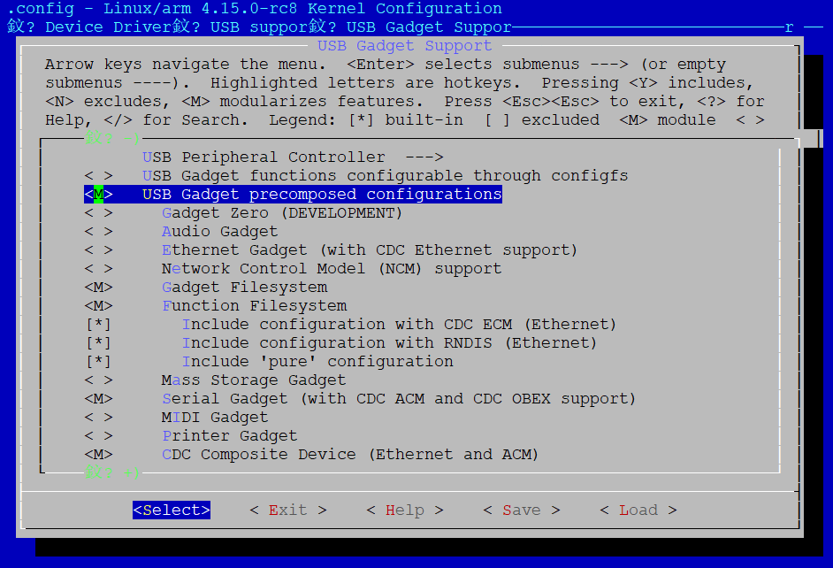

#34 Re: 全志 SOC » 分享个licheepi nano镜像,支持adb调试 » 2019-11-28 15:48:03
usb gadget相关模块已经打开了
但是启动是提示这样,没有找到模块

内核usb gadget模块应该是有编译出来了:
buildroot里面这个fastboot需要打开吗?
#35 Re: 全志 SOC » 分享个licheepi nano镜像,支持adb调试 » 2019-11-28 11:11:54
晕哥,你好:
               以下这样操作之后,再打包zImage就行了吗?这个ADB的modules好像没有看到?
ubuntu@VM-0-16-ubuntu:~/f1c100s/linux-f1c100s-480272lcd-test$ make ARCH=arm CROS      S_COMPILE=arm-linux-gnueabi- -j4 modules
  CHK     include/config/kernel.release
  CHK     include/generated/uapi/linux/version.h
  CHK     scripts/mod/devicetable-offsets.h
  CHK     include/generated/utsrelease.h
  CHK     include/generated/timeconst.h
  CHK     include/generated/bounds.h
  CHK     include/generated/asm-offsets.h
  CALL    scripts/checksyscalls.sh
  Building modules, stage 2.
  MODPOST 16 modules
ubuntu@VM-0-16-ubuntu:~/f1c100s/linux-f1c100s-480272lcd-test$ make ARCH=arm CROS      S_COMPILE=arm-linux-gnueabi- modules_install INSTALL_MOD_PATH="./out"
  INSTALL crypto/echainiv.ko
  INSTALL drivers/input/touchscreen/goodix.ko
  INSTALL drivers/mtd/tests/mtd_nandbiterrs.ko
  INSTALL drivers/mtd/tests/mtd_nandecctest.ko
  INSTALL drivers/mtd/tests/mtd_oobtest.ko
  INSTALL drivers/mtd/tests/mtd_pagetest.ko
  INSTALL drivers/mtd/tests/mtd_readtest.ko
  INSTALL drivers/mtd/tests/mtd_speedtest.ko
  INSTALL drivers/mtd/tests/mtd_stresstest.ko
  INSTALL drivers/mtd/tests/mtd_subpagetest.ko
  INSTALL drivers/mtd/tests/mtd_torturetest.ko
  INSTALL drivers/net/mii.ko
  INSTALL drivers/net/usb/rtl8150.ko
  INSTALL drivers/staging/rtl8723bs/r8723bs.ko
  INSTALL drivers/usb/mon/usbmon.ko
  INSTALL drivers/video/backlight/lcd.ko
  DEPMOD  4.15.0-rc8-licheepi-nano

楼主,你好:
               使用了这个脚本,但是提示失败了,内核和buildroot都打开了相关配置的,这个会是什么原因呢?
# ls
bin           lib32         opt           run_adbd1.sh  usr
dev           linuxrc       proc          sbin          var
etc           media         root          sys
lib           mnt           run           tmp
# ./run_adbd1.sh
mount: mounting adb on /dev/usb-ffs/adb failed: No such device
# ./run_adbd1.sh: line 5: adbd: not found

这个问题基本上 zImage不完整,或者 dtb文件错误。
我现在又全部再试一次,看看那里出问题了
#45 Re: 全志 SOC » 荔枝派Nano使用gcc-linaro-7.2.1进行交叉编译得到的可执行文件,一运行就"segmentation fault" » 2019-11-23 09:36:51
编译u-boot又出问题了,是不是这个编译工具太老了?
